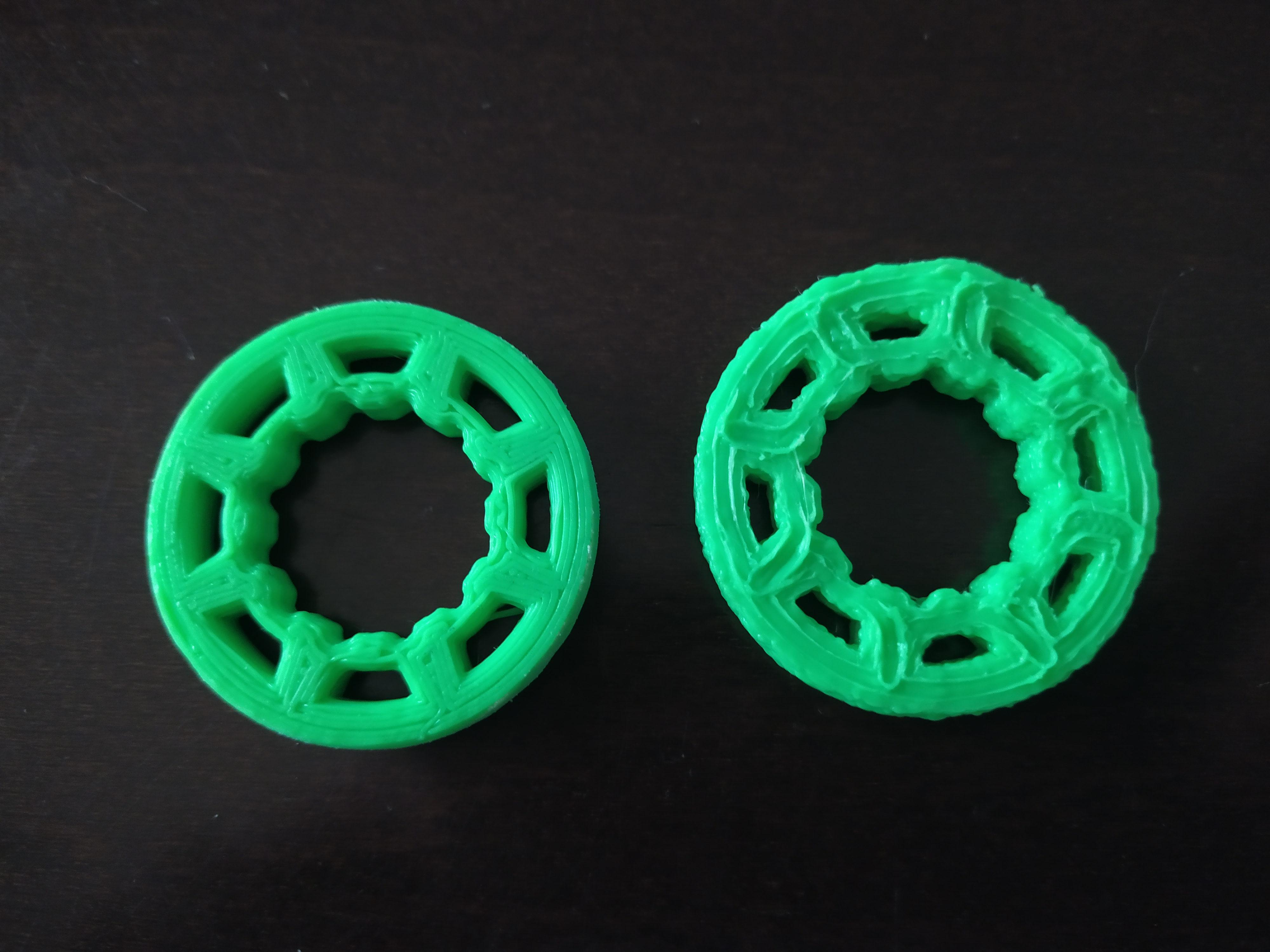

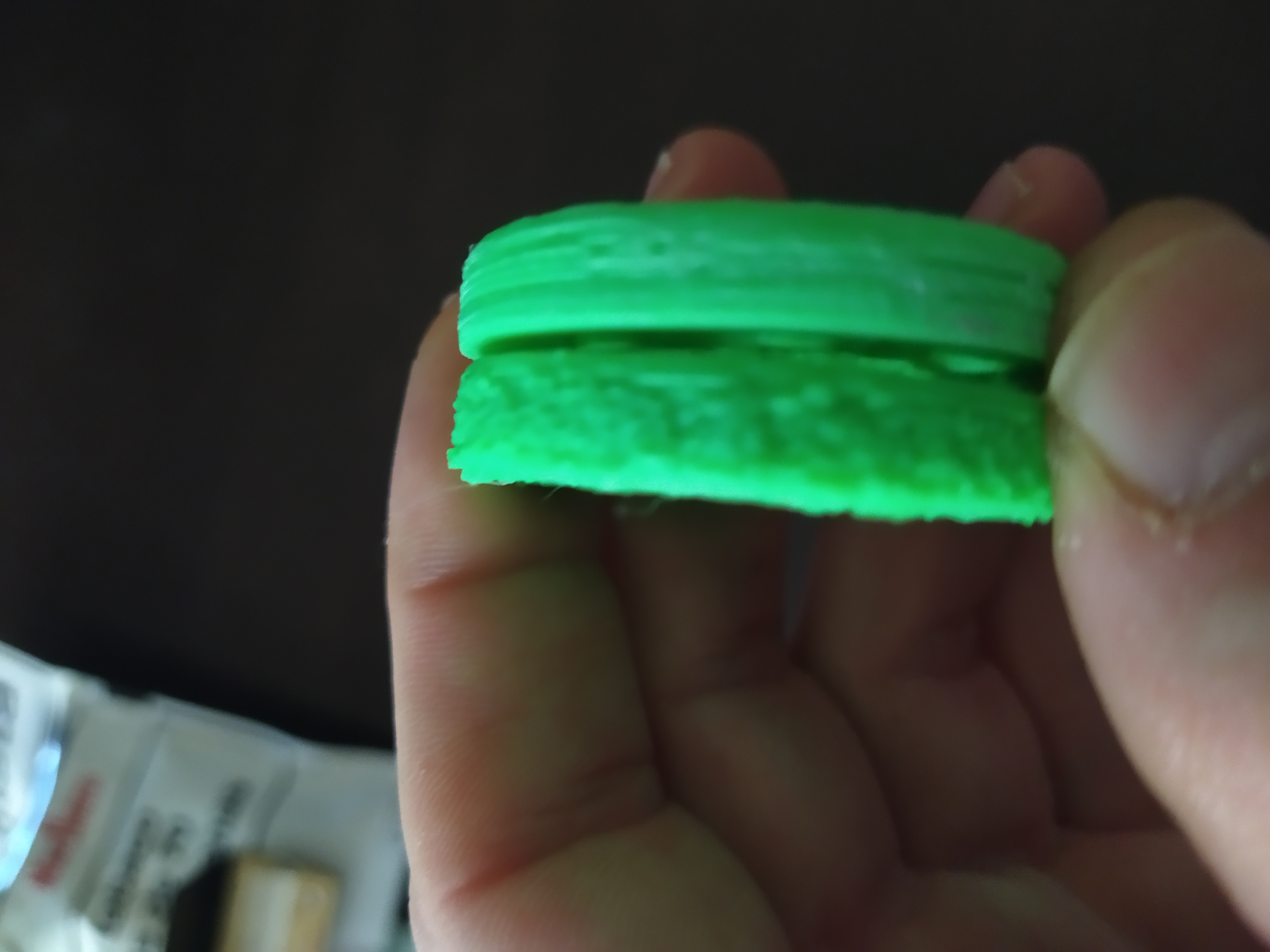

    Hola muy buenas, tengo un problema con la Anycubic 3d, he impreso esta pieza la primera quedó aceptable, pero las posteriores me quedan así, y no el motivo ¿alguna idea? Porque me estoy volviendo loco ya, muchas gracias.

    Se habrá movido la bandeja, vuelve a hacer la prueba del papel, o sea, pasar el papel entre la boquilla y la base y que pase rozando pero sin encajarse.
    Y mira que la boquilla esté limpia antes de hacerla.
    Y que la impresora no se mueva por estar flojo algún tornillo o tenga vaivén.
