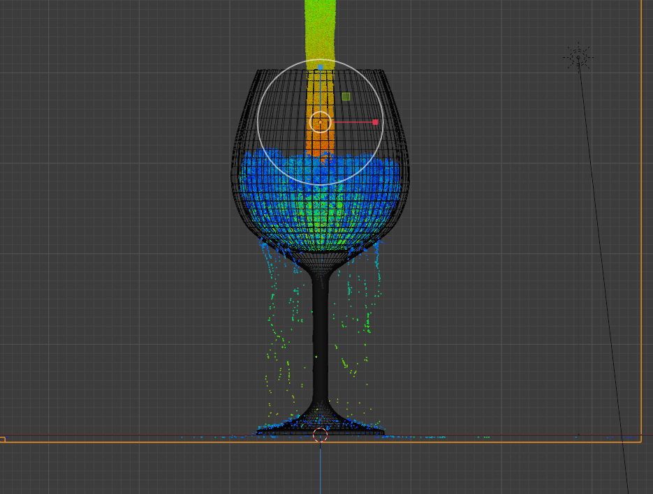

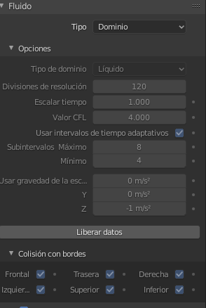

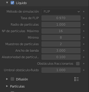

    Estoy intentando hacer un simulación con un fluido en Blender con una copa, pero todo el rato este la atraviesa. Si alguien sabe como solucionarlo le agradecería que me explicara.

    Te iba a decir que subieras los valores de "Divisiones de resolución" pero veo que las tienes bastante altas.
    ¿La copa esta bien cerrada y no tiene vértices duplicados?
    Revisa primero la copa y si no es es el problema, tal vez quitándole un poco de fuerza al "Escalar tiempo" por ejemplo a la mitad "0.500" por ejemplo, le quitará velocidad que puede ser esa fuerza la que haga que traspase el objeto (copa).
    Y no sé si tienes algún modificador en la copa que pueda interferir.
