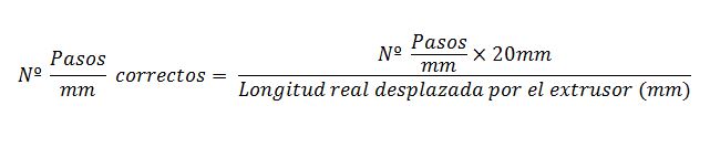

    Buenas tardes a todos, tengo un problema. Al intentar configurar los pasos por milímetro de mi extrusor y verificar por cálculos que está todo correcto, al intentar me doy cuenta que el movimiento del extrusor no es fiel copia de lo que está configurado, por ejemplo se configuraron 23.14 pasos por milímetro pero al ejecutar el comando para que se mueva cierta cantidad, resulta moviéndose mucho menos de lo que se configuró. Lo que dan los cálculos no se transmite igual en la realidad. Otra impresora que tengo si lo está haciendo correctamente y se configuró de la misma forma. Gracias, si tienen alguna sugerencia para ir debatiendo sobre este problema.

    Vamos a ver si entre todos encontramos la solución al problema, según tengo entendido el fallo de pasos del extrusor es algo que se puede solucionar variando la calibración del mismo. Primero comprueba si el desplazamiento del extrusor es correcto, si ya sabes que no lo es, mide la distancia de error con un calibre, y con esta fórmula calculas los pasos por milímetro correctos para el motor del extrusor, ahora tienes que modificar los pasos por milímetro en la pantalla de control y salvar los datos nuevos. A ver si así consigues corregirlo.
    En cuanto a que estando las dos montadas de la misma forma y con las mismas manos, una funciona bien y la otra no, pues no sé, pero estas cosas pasan, alguna diferencia tiene que haber, aunque sea mínima.
