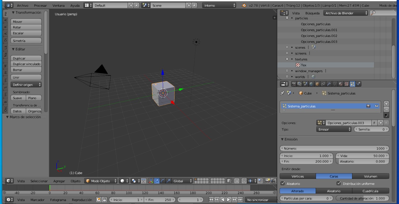

    Buenas amigos. Les lanzo un reto que no he podido conseguir. Se trata de borrar los materiales que salen cuando le das al signo más en las opciones del sistema de particulas. Les agradecería esta ayuda. Nunca he conseguido quitarlos de la lista que sale. Siempre permanecen ahí aunque borres el sistema de particulas y vuelvas a hacer otro nuevo.

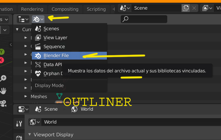

    Outliner > Blender File

    Gracias soliman. La cuestion ahora es que cliqueo en el nombre del material de la particula y no me sale el menú que a ti te sale. He probado con los 3 botones que tiene el raton y no sale nada. Te quería pedir un pequeño favor, si puedes. Ese menú debe de estar en el alguna parte, pero por alguna razon no debe de estar emparentado a ninguna tecla de mi raton. ¿Tu podrías mirar en tu menú de entrada y mirar a que cosas tienes emparentado el click del boton con el que te sale el menú y decirme el nombre del menú para buscarlo? Te adjunto el video con las teclas asiganas que tengo para el menú listado en entrada (prefrencias de usuario).

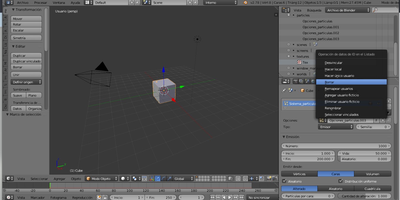

    Sin embargo un poco más abajo si me sale el menu.
Nombre: er.jpg
Visitas: 174
Tamaño: 145.7 KB
Nombre: er2.jpg

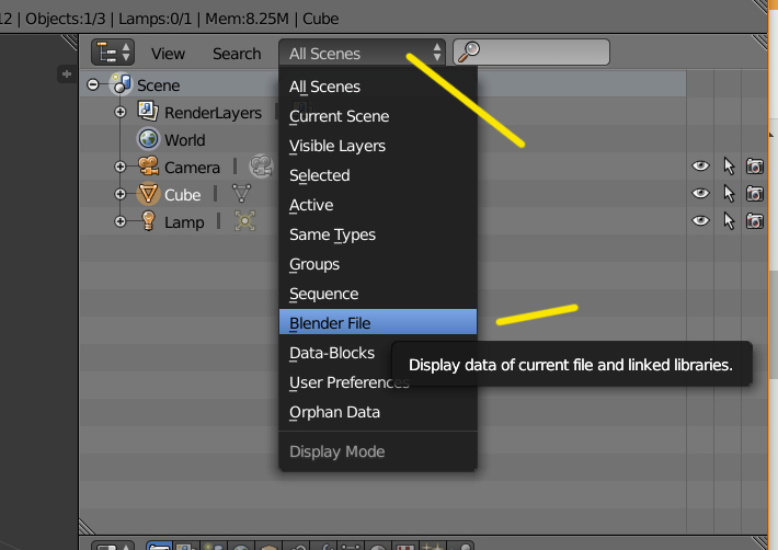

    En esa versión es OUTLINER > Blender File
Nombre: 11.jpg

    En esas versiones no funciona lo de DELETE (borrar)
    En teoría, los materiales o partículas que no usas, al cerrar Blender y volverlo a abrir se borran.
    Hay una opción en el Outliner que se llama Orphan Date y luego el botón Purge All que borra los que no se están utilizando.
    Puedes bajarte la última versión que es la 2.82a https://www.blender.org/download/.

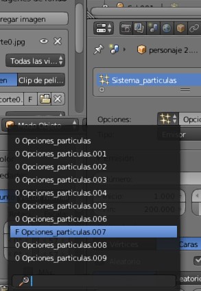

    Vale. Ya di con ello. Tu método no me sirve, pero me di cuenta que solo se quedan guardadas las que tienes guardadas como bloque de datos, con la F. si desactivas esta casilla, guardas el proyecto y te sales ya no están cuando vuelves a abrir el proyecto. Te lo dejo, por si te sirve para alguien más.

    Para la 2.79

    Ahora si. De esa forma si se puede. Gracias tambien por ese otro método. Es mejor porque se puede borrar sin tener que abrir y cerrar el proyecto.
