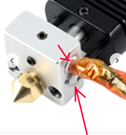

    Actualmente está sin funcionar por problemas en el cubo donde enrosca el hot end. El repuesto exacto no apareció. Hay similares, y la verdad es que con la situación del dólar en Argentina, me temo que comprarlo afuera será plata perdida.
