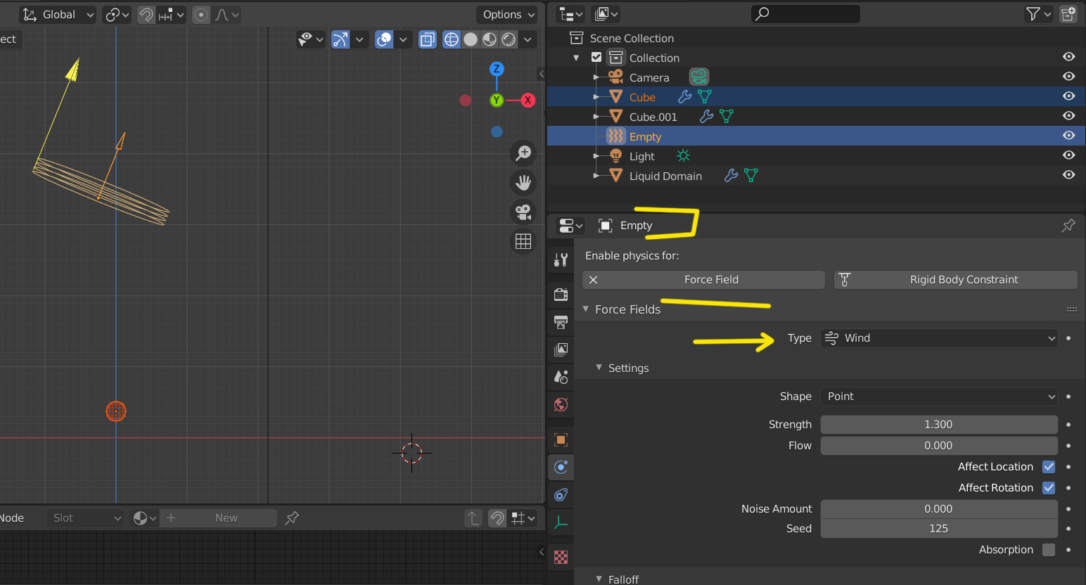

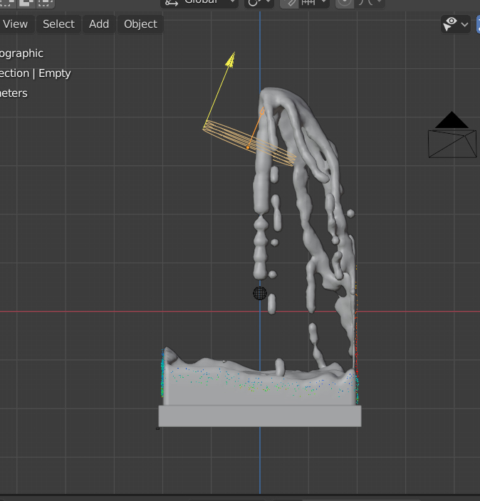

    Puedes poner un Empty con Force Field de tipo viento (Wind) para que sople sobre el agua y lo empuje hacia donde tu quieras.

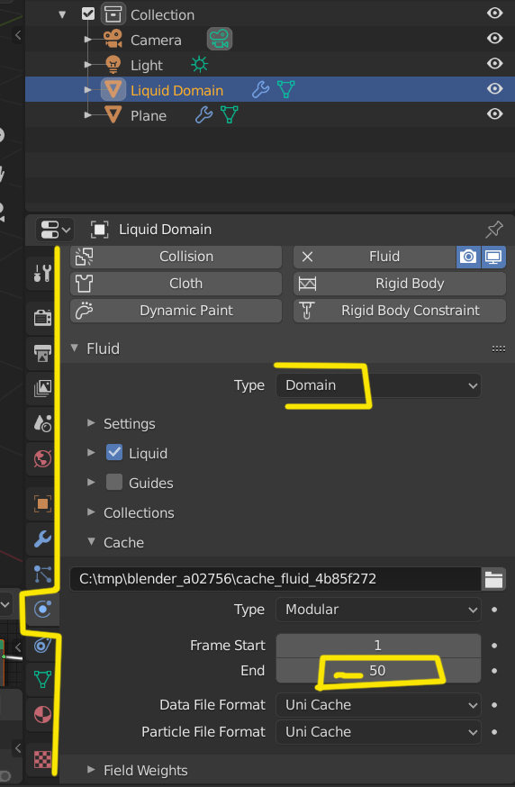

    Vale. Lo probaré. Lo que me falta aclarar es cómo controlar el tamaño de las gotas y la duración del baker en frames. Porque a mi me hace el bake en 40 o 50 frames y me gustaría que durara más, o controlar el tiempo que dura la fuente. Gracias por la ayuda.
  7. #5
    22,360
    693
    7236
    La duración, se cambia desde DOMAIN y solo tienes que cambiar el END.

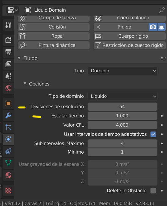

    La calidad o velocidad, hay varias formas de cambiarlo, creo que los principales son los que están en el Dominio.
