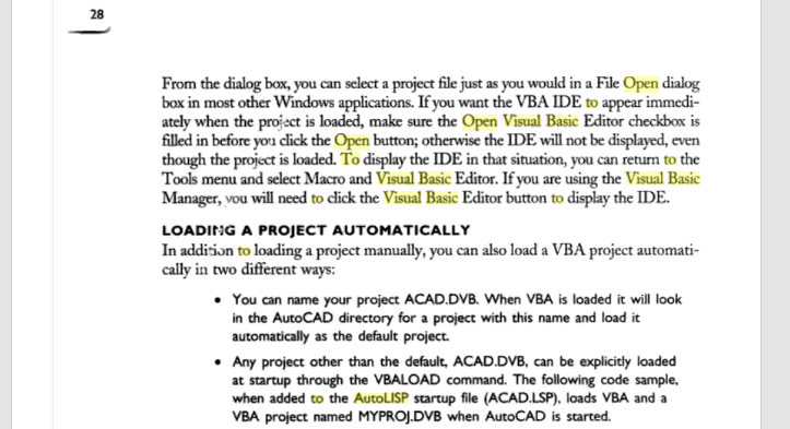

    Hola, no sabría decirte cómo hacer eso, al igual que Solimán, ya hace muchos años, mira a ver si este enlace te puede servir, parece que sí, pero no só yo si en la práctica te servirá. De Visual Basic a AutoLisp. En enlace es un poco complejo, te dejo una captura parcial así ves el número de página.
