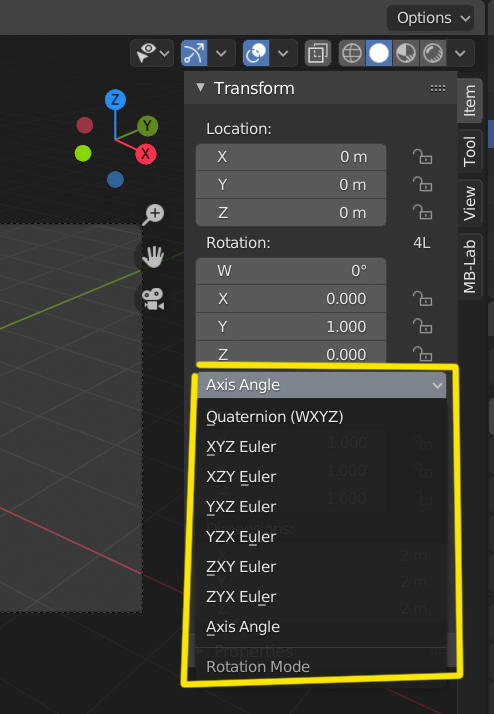

    Mira en TRANSFORM si tienes la opción de rotación por AXIS Angle, en Quaternions o en coordenadas X;Y,X por ejemplo.
Nombre: transform.jpg
Visitas: 152
Tamaño: 137.0 KB
    Por SCRIPT si que lo vi hacer un día.
