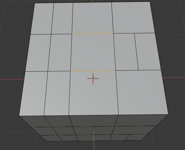

    Blender Cómo conectar los edges seleccionados
    ¿Sabéis cómo se crea un Edge que unas solo los que están seleccionados? La parte izquierda muestra un loop, pero lo que quiero es hacer lo de la derecha en la selección central.

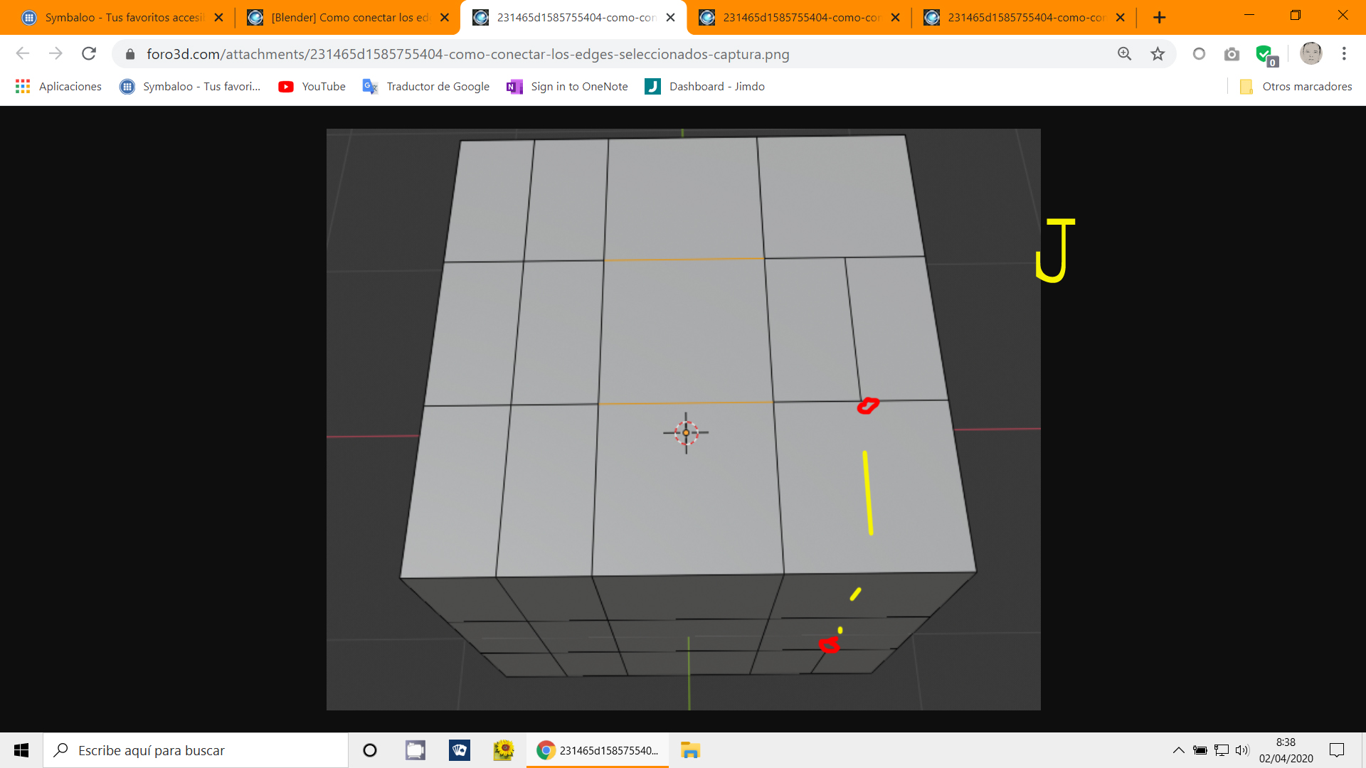

    Lo he probado pero lo que tu dices es unir dos Vertices y yo lo que quiero es unir dos edges Sin hacer un loop o un knife.
    Aun así está bien saber como funciona de esa manera.

    Pues no he entendido la pregunta.
    Lo que de dije va a crear un loop entre dos vértices, por ejemplo.

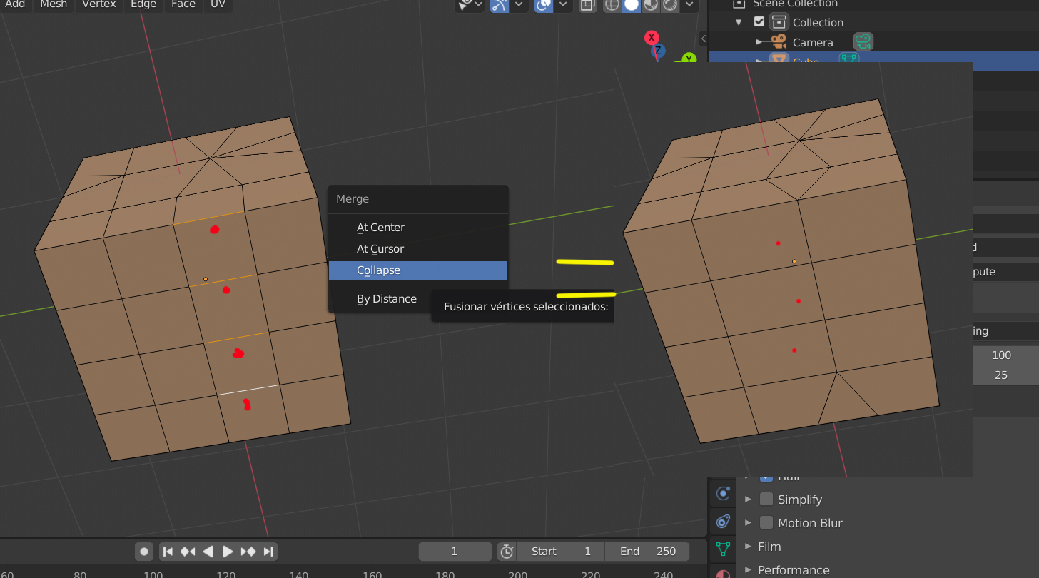

    Si quieres UNIR dos EDGES, hay la opción de colapsar o sea ALT+M > Colapse
    Pero hacerlo de esa manera es más complicado que hacerlo por vértices. creo.

    Muchas gracias Solimán, al final me he puesto ahora a buscarlo por internet y ya di con la solución que aun siendo muy obvio yo no lo había pensado.
    Con los edges seleccionados pulsamos clic derecho + s (o pinchas en subdividir) y ya te crea un Edge que une todo lo que esté seleccionado por su centro con otro edge.
