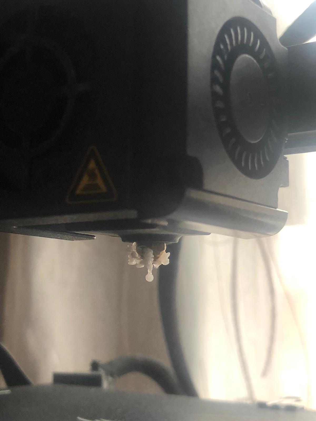

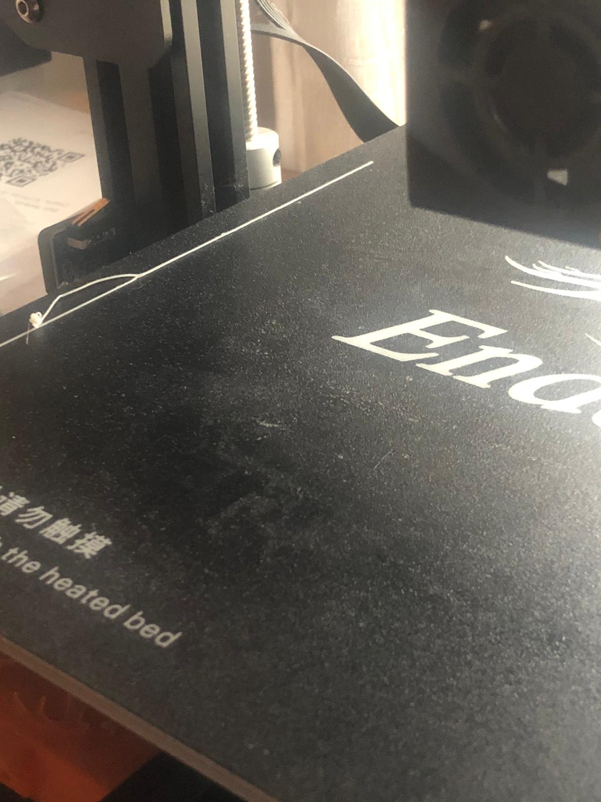

    Buenas, tengo una Ender 3 desde hacer un par de meses, la deje un mes parada porque no tenía tiempo y ahora me he puesto otra vez y me imprime mal, empieza la impresión y, o bien no se pega a la cama o se lía, no sé que puede ser y ya me tiene mosqueado.
    Adjunto imagen de como se ha quedado el extrusor al empezar una impresión. He probado a calentar el PLA a 210 grados en vez de a 200 grados que lo tenía normalmente y la cama la tengo a 60 grados.

    Empieza del principio, revisa todas las correas, los tornillos, que esté todo bien engrasado, luego la nivelación, y por último el hacer la prueba del papel, que roce en las cuatro esquinas y en el centro.
    Luego imprime un cubo de calibración para ver si sale bien.
    De todas formas puede ser que el filamento se te haya humedecido?
    Por cierto, limpia bien la boquilla y mira que el filamento salga fluido haciendo un LOAD (cargar filamento).
    ¿Y pones laca o algo en la cama?
