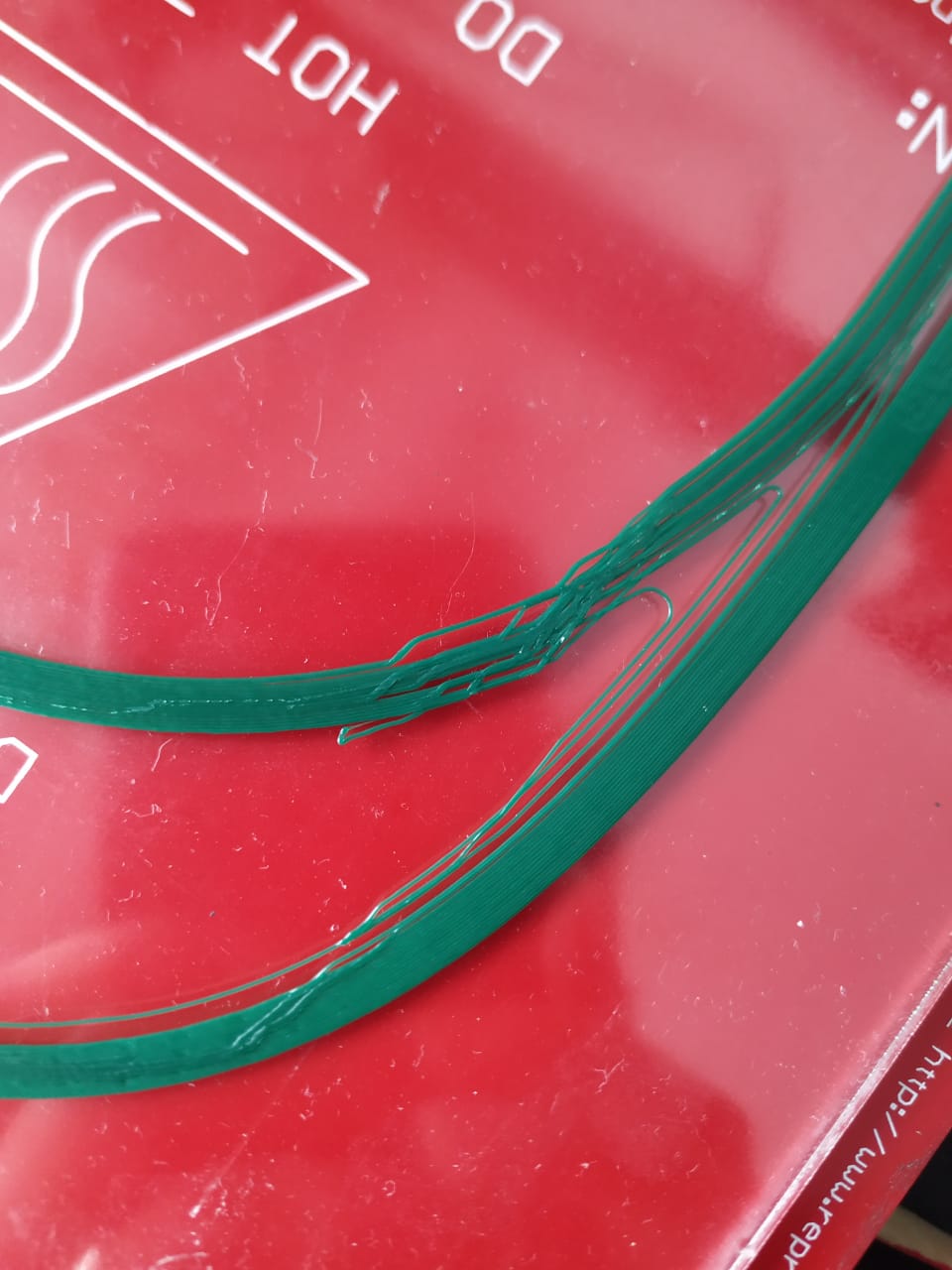

    Problemas con mi Geetech i3
    Hola, estoy imprimiendo unas máscaras faciales sanitarias para donar a las instituciones de la salud. Soy nuevo en el foro. La impresora me comenzó a imprimir así luego de un corte de luz. Adjunto fotografía y video para ver si alguien me puede orientar en como solucionar el problema.
    La impresora es una Geeetech i3
    Desde ya muchas gracias!.

    ¿No pones laca en el cristal para que el plástico del filamento se agarre más? Yo miraría también si las correas o ejes están firmes, o sea que no tengan movimiento.
    Si si! no se está despegando, así lo está imprimiendo. Ese desplazamiento lo hace al imprimir. Por la fotografía parece que está en el aire, pero está pegado.

    Pues entonces debe ser que la por correa o un roce en alguna parte de la bandeja o las guías; hace como una ese.
    O que la bandeja está un poco desnivelada.
    Haz la prueba del papel, que roce en las cuatro esquinas y en el centro de forma igual.
