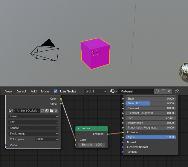

    Muy buenas a todos, mi pregunta es la siguiente. ¿Qué tengo que hacer para que una textura con emission emita luz en la escena? No sé si es que no está bien anclada la textura a mi material BSDF o es algo que tenga que tocar en las configuraciones del render.

    Gracias Solimán. Lo que me falta por saber es cómo aumentar la emisión con el BSDF como material ya que no enlaza en emisión.

    No sé lo que quieres hacer, la emisión ya la tienes en el Principled BSDF no hace falta que le pongas ese nodo de emisión.
    ¿Y tienes una textura de Ambient Occlusion puesta? Qué lío.

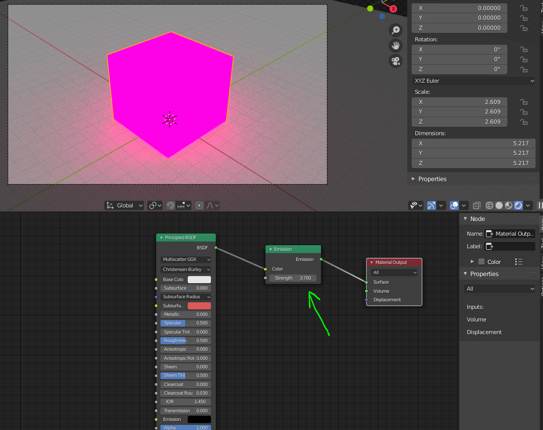

    Otra manera de hacerlo:
