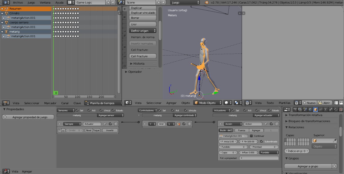

    Buenas amigos. Les comento un problema que tengo con una animación. Tengo un esqueleto y dos objetos que se animan con ese mismo esqueleto. Uno de ellos es para el cuerpo y el otro para para un palo. Los dos objetos están emparentados de la misma forma con el esqueleto, pero a la hora de probar la animación con el game logic, en modo juego, tan solo se muestra la animación del palo. El palo fue lo último que añadí a la animación. Les adjunto un video de como lo tengo configurado. Espero que puedan ayudarme. Un saludo.

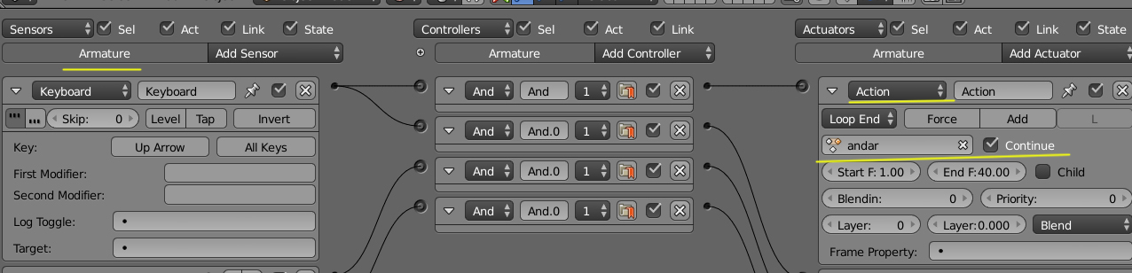

    Tendrías que poner como tienes los huesos (Armatures) en el Logic Editor para poder verlo bien.
    Si son dos Armatures, creo que tendrían que estar activadas las dos cada una con su ACTION.
    A ver si es eso.

    Es asi como lo tengo. Solo tengo un armature con los dos objetos.

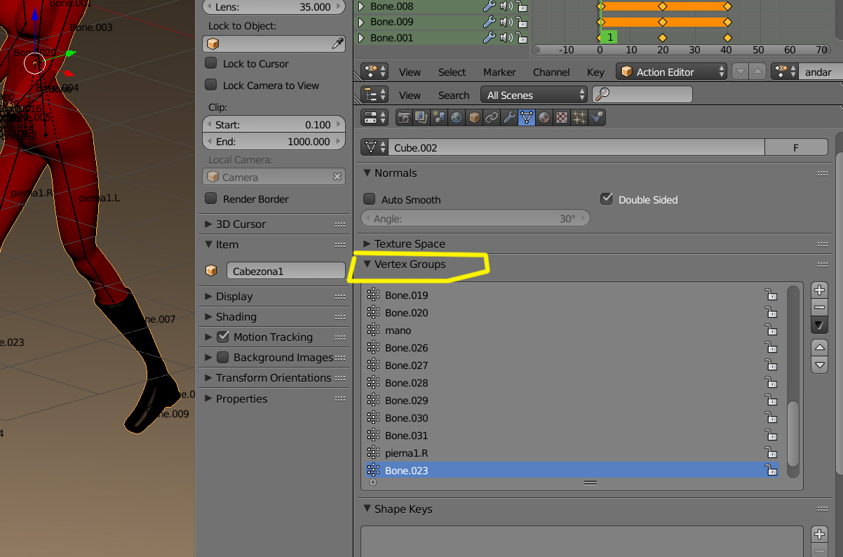

    Pues como no sean los Vertex Groups, que estén mal puestos. no se.
    Miralos

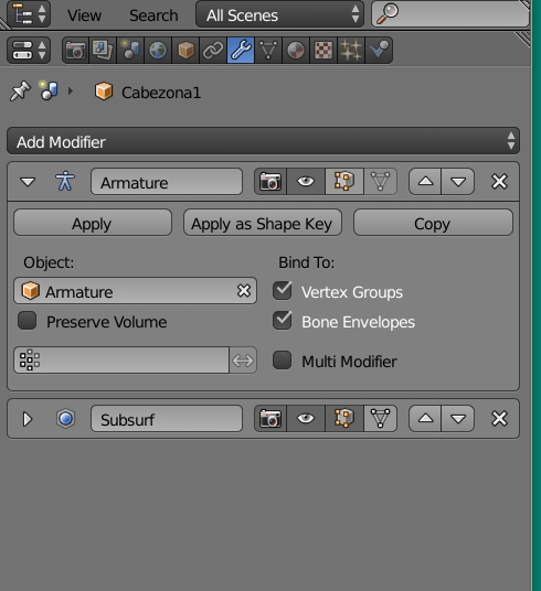

    Y en los Modificadores. ¿tienes alguno más puesto que pueda interferir?

    Al final di con ello. En los modificadores tenía subdividir superficie activado y sin aplicar. Gracias por todo. Tenías razón.
