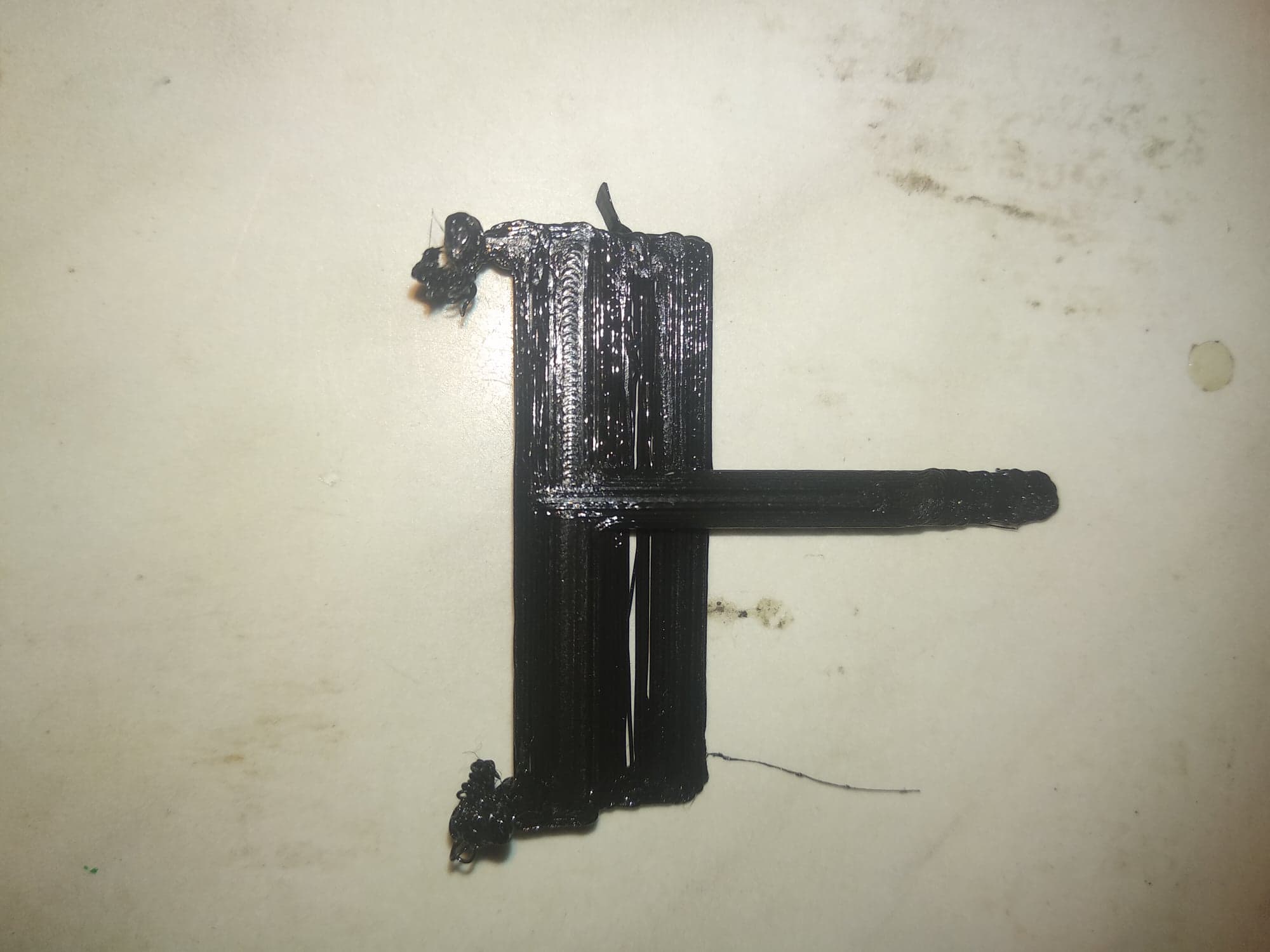

    Hola buen día a todos, hace unos días moví mi impresora de lugar y desde ese entonces el eje y está descalibrado, las piezas impresas salen corridas solo en ese eje, alguien sabe que puedo hacer por favor, se lo agradecería bastante.

    Sin ser experto en impresoras 3D, ¿no puedes desmontarla y volverla a montar? Parece evidente que algo se ha desplazado tras cambiar la impresora de lugar.

    Lo que tienes primero que hacer, es nivelar la impresora, hacer la prueba del papel, o sea que pase el una hoja de papel entre la boquilla y la cama rozando pero no se tiene que atascar como si fuera la primera vez, pero de todas formas, creo que tiene algún fallo más.
    Tal vez la boquilla este embozada, o el modelo que has creado no tiene los soportes necesarios o hasta puede ser que el filamento se haya humedecido.
    Pueden ser mil cosas.

    Empieza revisando la tensión de las correas, también puedes probar a mover la cama con la mano para ver si va suave o hay algún punto en el que se atasca, lo proximo seria revisar el funcionamiento del motor de dicho eje y comprobar que no pierde pasos.
