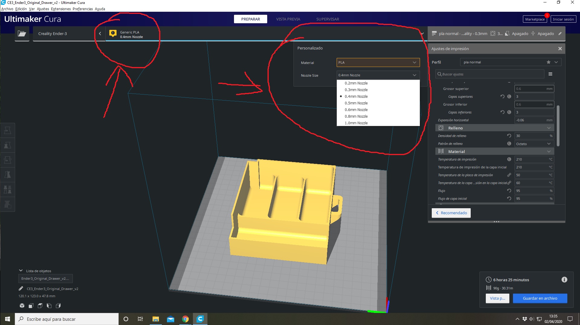

    En el slicer si que se pone el tamaño de la boquilla,en cura por ejemplo se selecciona junto al tipo de material a imprimir.
Nombre: Sin título.jpg
Visitas: 65
Tamaño: 291.5 KB
