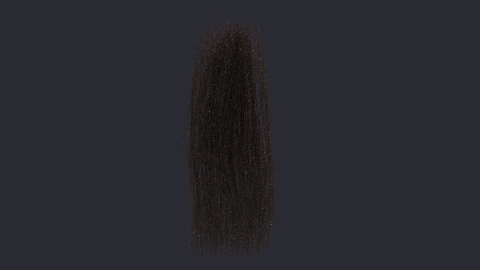

    Lo que pasa es que me he quedado encallado en el Render para sacar el mapa de color (negro).
    No sé si puede apreciarse pero en el render aparecen muchos puntos blancos a lo largo del pelo. No sé si es normal, si eso tiene que estar así o no pero no tiene pinta de que esté bien. Si además al render le subo la exposición los puntos blancos se desmadran y se vuelven de diferentes colores.
Nombre: BaseHair-Diffuse.png
Visitas: 242
Tamaño: 177.2 KB
    No sé si estoy preguntando cosas muy raras, lo siento. Estoy aprendiendo por mi cuenta y cuesta saber lo que uno hace mal o bien.
    Saludos y gracias.

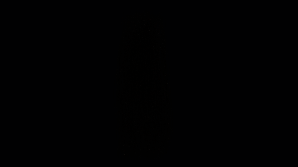

Visitas: 186
Tamaño: 57.6 KB

    Por si a alguien le pasa como a mi, que no tenía ni pajolera idea de nada, dejo mi solución.
    Era cuestión de bajar la exposición de la luz, que era lo que generaba esas horribles manchas blancas en el render.
