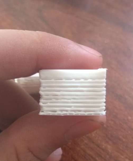

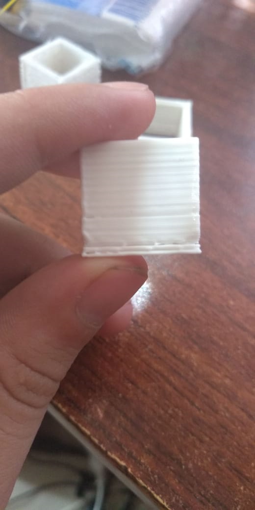

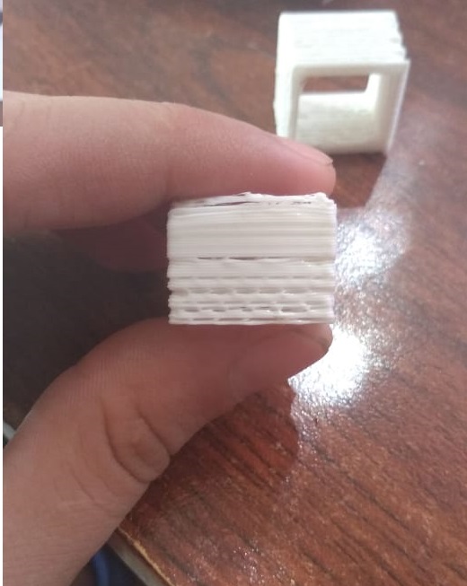

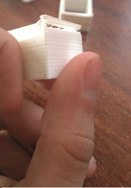

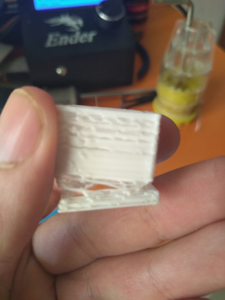

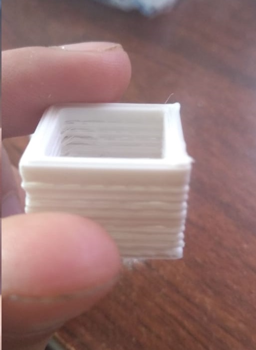

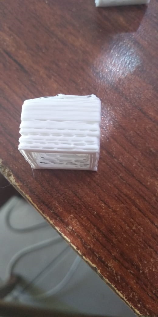

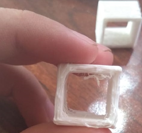

    Hola, resulta que mi impresora está imprimiendo mal.
    no logro obtener una buena adhesión entre capas.
    Creí que el problema era del extrusor(porque vi que no extruia suficiente material o faltaba para completar la pieza), entonces desajusté un tornillo y tuve mejores resultados, pero sigue imprimiendo mal.
    alguien me podría ayudar?

    Busca en separación de capas o en ondulaciones en los laterales. Lo que más se parezca a lo que te pasa.

    Revisa bien el extrusor porque tienes un problema de flujo importante, mira que el engranaje no patine, y que la maneta del extrusor haga bien de fuerza contra el filamento.
    revisa también que no tengas algún atasco parcial en la boquilla del Hotend, lo más fácil para revisarlo es precalentar el Hotend y ir sacando filamento, girando con la mano la rueda del extrusor.
