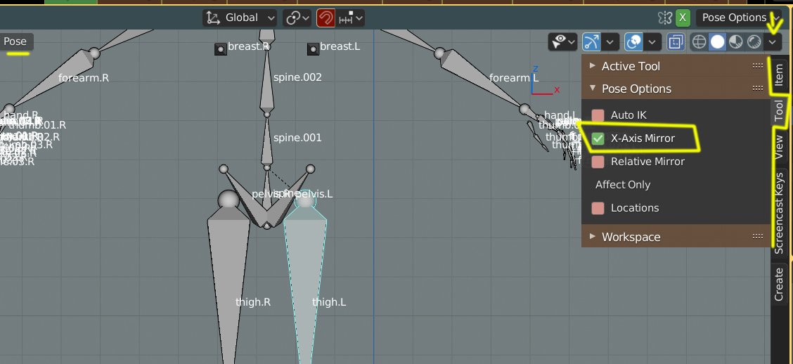

    Buenas, miren necesito ayuda, he hecho los huesos de un personaje
    pero ahora muevo un brazo cualquier parte del cuerpo de un lado y se mueve tmb
    el otro, lo que no se porque si un lado tiene .R y el otro .L.
    Última edición por NomakIN-; 24-03-2020 a las 17:27

    ¿Con que programa?

    Seguramente en lugar de hacer una simetría copiaste como referencia y pegaste, haciendo entonces un mirror, por lo que le hagas al brazo R se lo harás al L pero no al revés.

    Creo que y respondí en otro post, pero debe ser esto ¿no?
Nombre: doslados.jpg
Visitas: 147
Tamaño: 265.7 KB
    Mar 2019
    37
    Si amigo Solimán, muchas gracias, eso es, me respondiste en el otro, y la duda ya está resuelta, muchas gracias, siempre me ayudais en todo.
