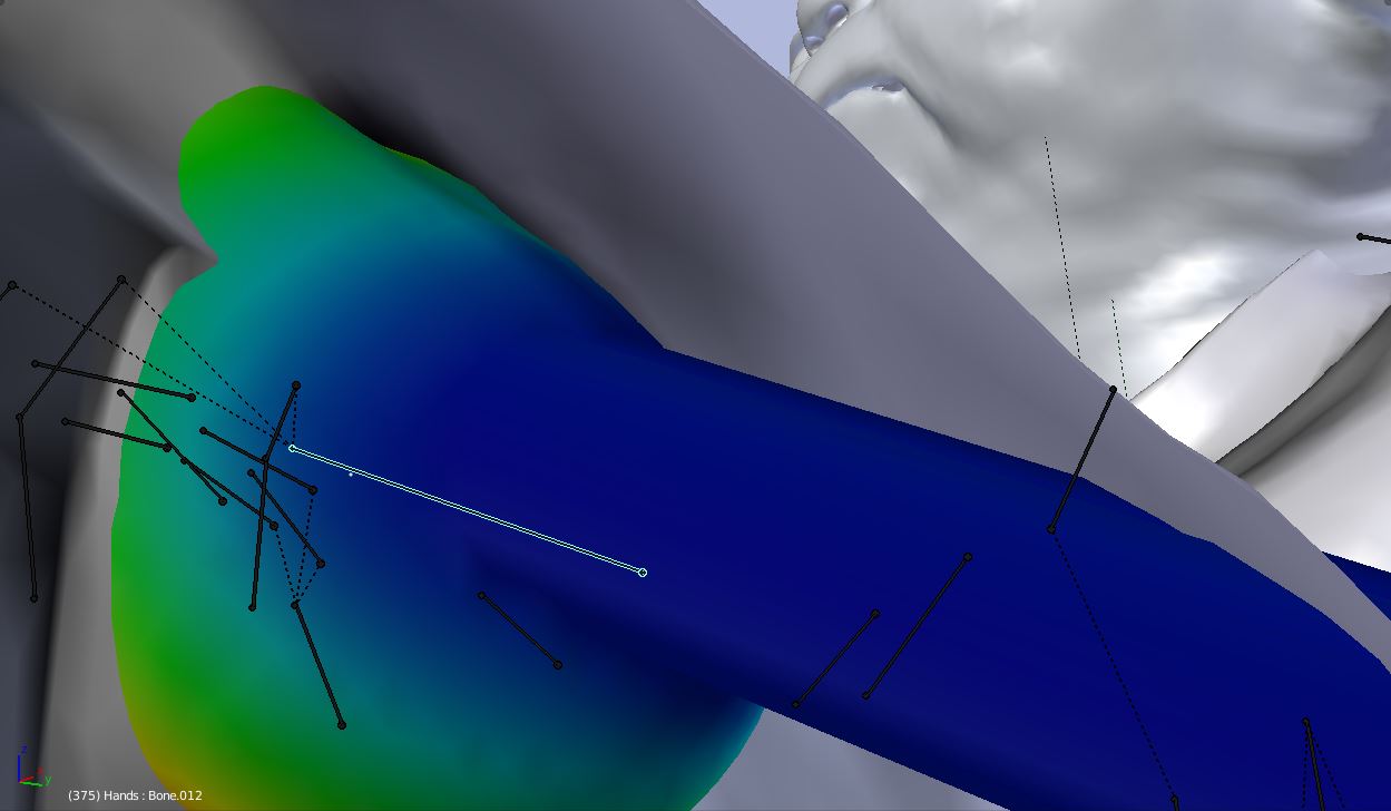

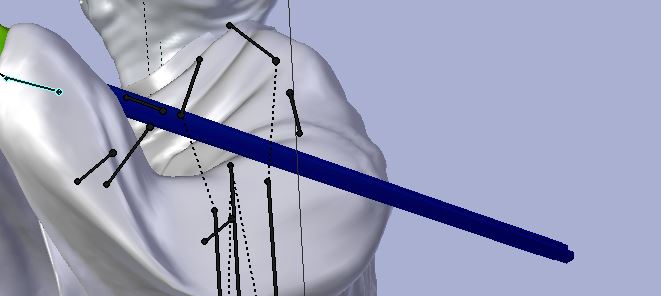

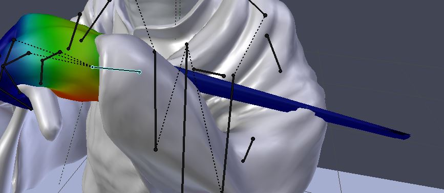

    Me refiero a esta parte. Conforme varío el peso del hueso seleccionado, varía de tamaño, pero siempre tiene la misma forma, y no logro eliminarlo por completo.

    Eso debe ser que has dejado una animación de un hueso puesta.
    ¿A no ser que hayas pintado algo con el Weigth Paint?

    Con el wight paint pinte para intentar quitarlo, pero no he añadido peso. Yo creía también que era un hueso que me había dejado animado, pero he revisado todos los huesos de la armadura y ninguno más aparte del seleccionado tiene peso en esa parte de la mano. Y la cuestión es que cuando muevo el hueso seleccionado, se mueve la parte más cercana, pero la parte de la derecha del todo se queda fija, no se mueve para nada. por eso no sé si está anclado de alguna manera.

    Si varío el peso en esa parte de la mano, varía la forma que tiene el palo (más gordo. un poco más fino.) pero no llego a eliminarlo, por eso creo que es cuestión de pesos, pero que se quede la parte de la derecha del todo anclada es lo que me raya.

    Cita Iniciado por querol Ver mensaje
    Borra el modifiacor de armature de la mano y lo vuelves a emparentar seleccionando las manos y luego la armature en Object Mode y presionas Ctrl+P > With Automatic Weights
    Y si no es la mano, pues con el cuerpo. .

    Joder. no se me había ocurrido. vale, ya está solucionado.
    Muchas gracias, de verdad¡.
