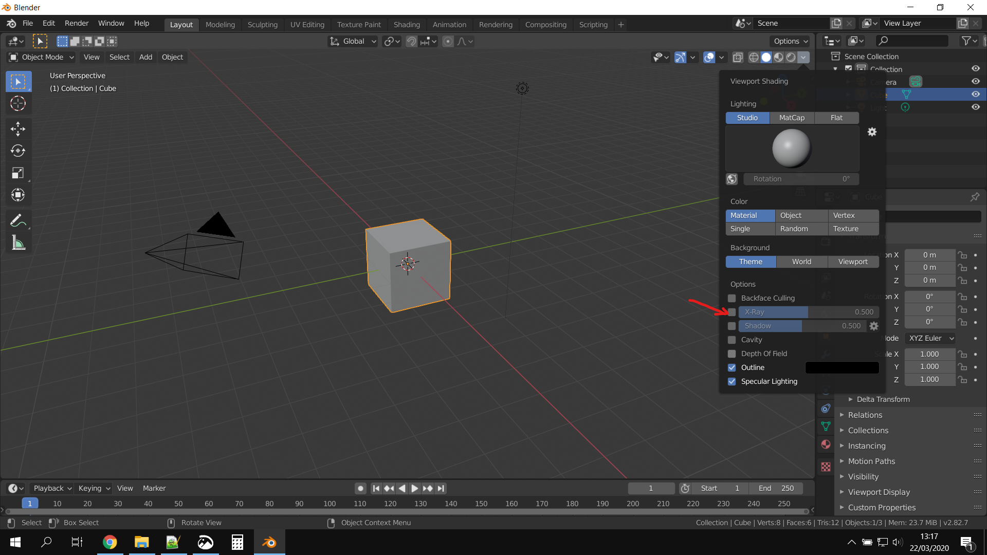

    Hola, si el programa es Blender comprueba lo que te mando en la imagen

    Alt+Z es la opción que activa los Rayos X. Suele ser ese el motivo de que te cambie.

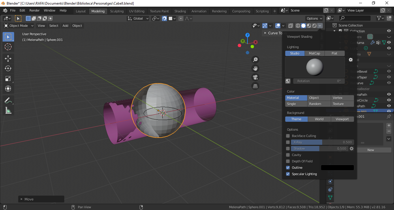

    Adjunto una imagen. El cilindro es una Bezier con un Bevel
    Para explicarme mejorClic en la imagen para ver su versión completa.

    Estoy con Eevee. No sé si tiene alguna importancia.

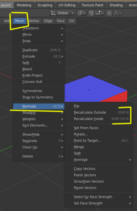

    Si no es lo de Rayos_X pueden ser, normales invertidas.
    Selecciona todos los vértices en modo edición y presiona Shift+N
    O bien desde las listas desplegables.

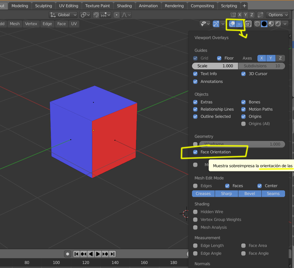

    Si quieres ver en pantalla si una cara está invertida. activa lo siguiente.
    Y si está alguna cara invertida saldrá en color rojo y el resto azul.

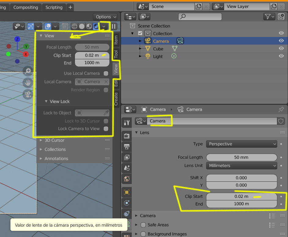

    Y aunque no sea el caso, asegúrate de tener el Clip Start de la cámara y del 3DView con el valor muy bajo, pues si está muy alto, puede hacer desaparecer partes del modelo si está muy cerca de la cámara.

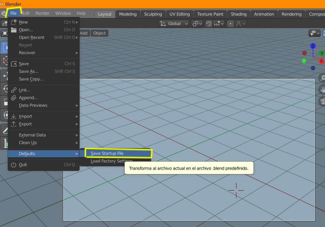

    Y recuerda guardar ese cambio en con File > Defaults > Save Start Up File. Teniendo en cuenta, que tal como dejes la ventana te saldrá luego al volver a abrir Blender.

    Lo mejor es abrir un blend nuevo, hacer esos cambios y luego guardar.
    Saludos.
