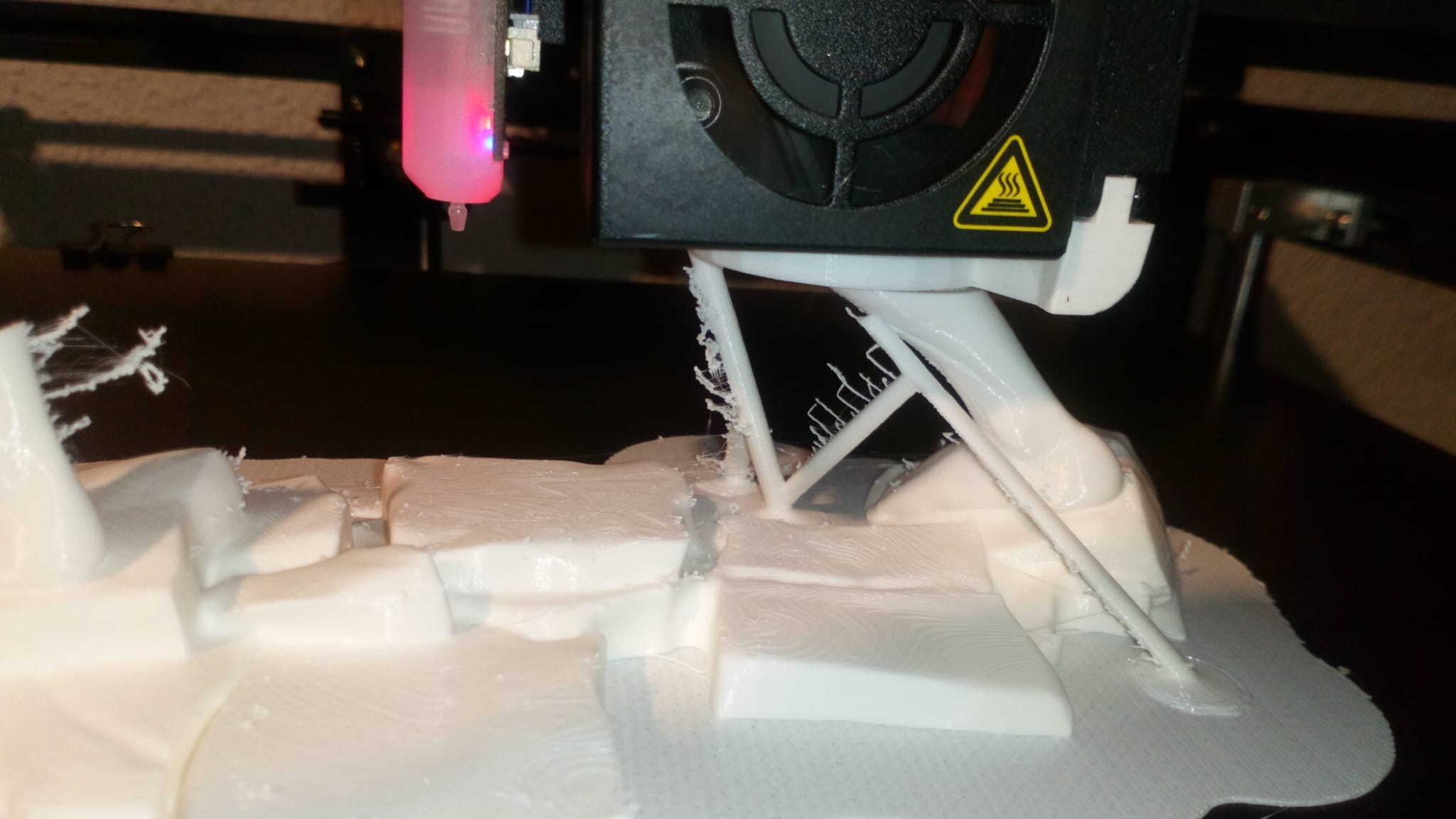

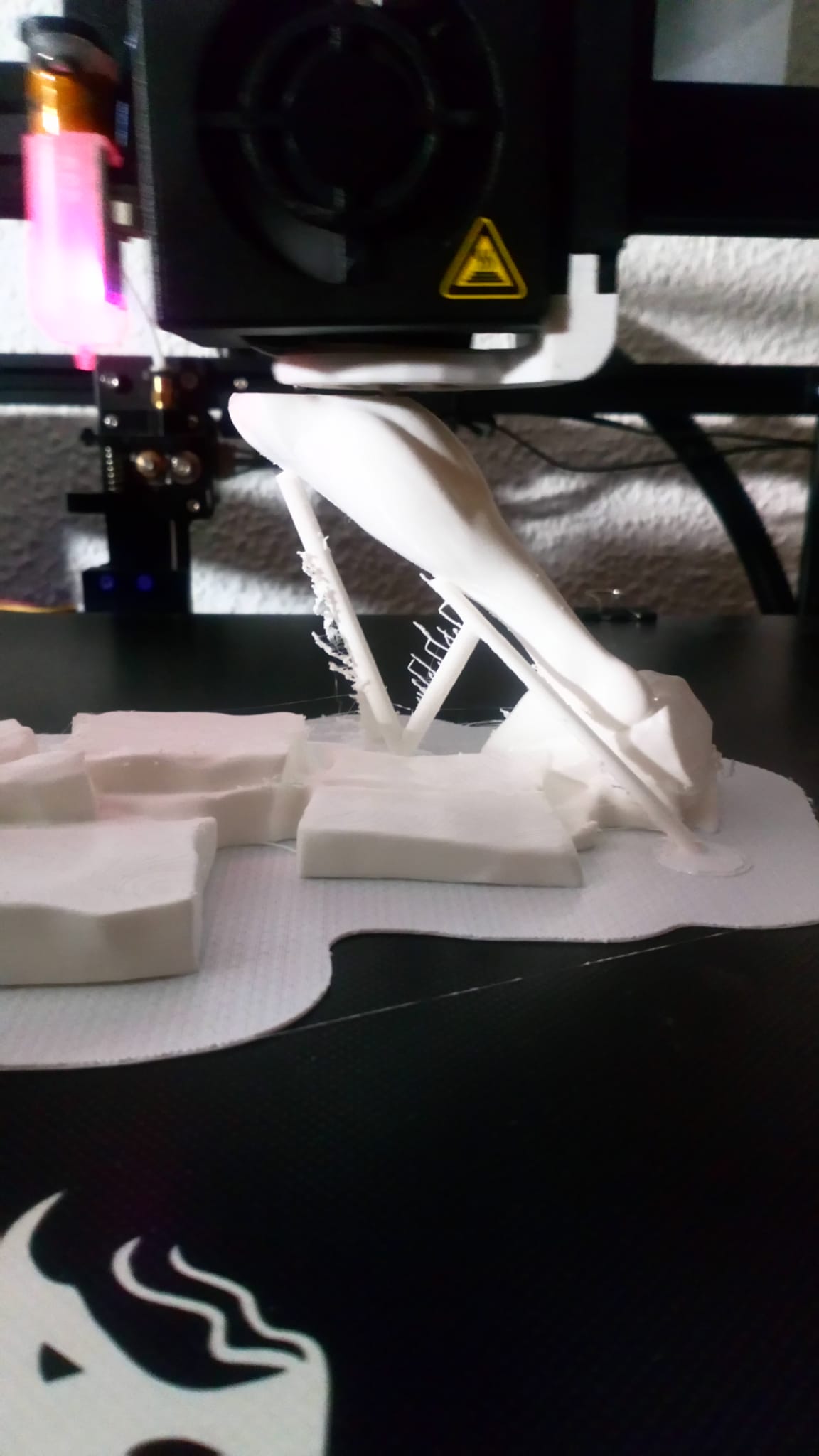

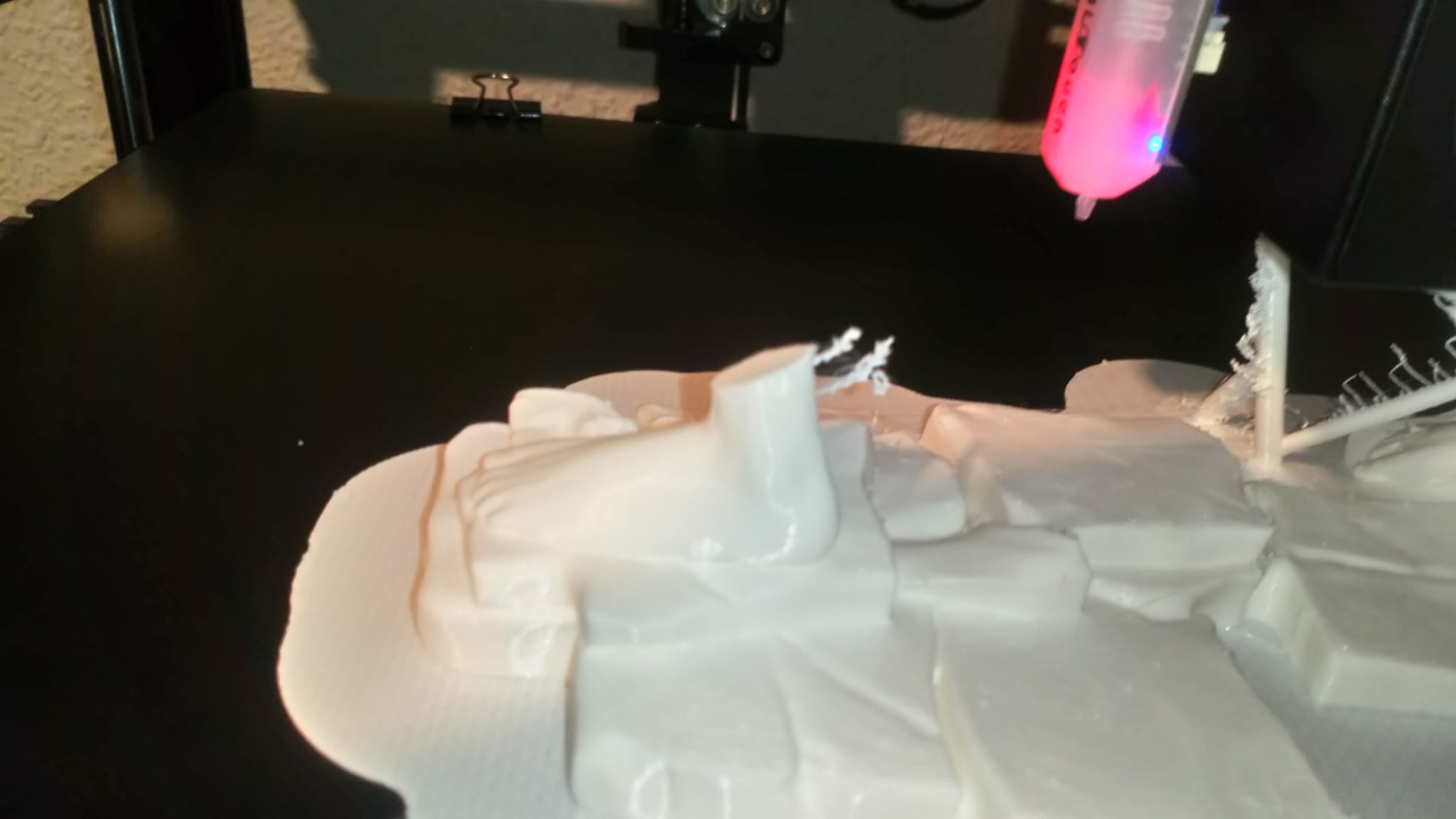

    HOLA escribo otra vez después de dos días porque no e conseguido solucionar el problema mencionado aquí : https://foro3d.com/f385/muchos-r...us-140170.html he probado desde todos los valores posibles de retracion hasta bajar el flujo a 90 bajar la temperatura a 190 pero nada sigue creando palitos de plastico por así decirlo imprimo con una Ender 5 plus y el cura no se que opciones tocar ya ayuda aquí dejo unas fotografías de hoy después de no parar de probar cosas.

    te pasa con todos los pla o solo con ese en concreto?a ver si el problema es del material en vez de la configuracion.otra cosa que también es recomendable es que le dejes el tubo de teflón lo más corto posible,ya que las creality suele venir bastante largo,y cuanto más largo sea más difícil es controlar las retracciones.

    lo que le molesta al compañero son los hilos que deja en las retracciones,no los soportes,jajaj.

    es la foto pero el problema es que genera los mini palitos de plastico en la figura

    claro jajaja lo que memolesta es los restos que genera tanto en la figura en si como en los soportes como en todos lados y porque no e echo fotografías de más detalle pero es toda la figura con restitos de plasticos en todas las formas hilos palitos de todo.
    y solo me a pasado con este pla es sakata y el caso es que es el primer rollo que uso en esta impresora por lo que n o se si es de la impresora o de el rollo porque el rollo lleva por casa más de un mes dando vueltas abierto hasta que me llego la impresora.

    Al PLA hay que ponerle una temperatura más baja que al ABS. Entre 190 o 200 creo que es lo correcto. Pero puedes hacer varias pruebas a diferentes temperaturas.
    El filamento si está en un sitio húmedo puede llegar a estropearse.
