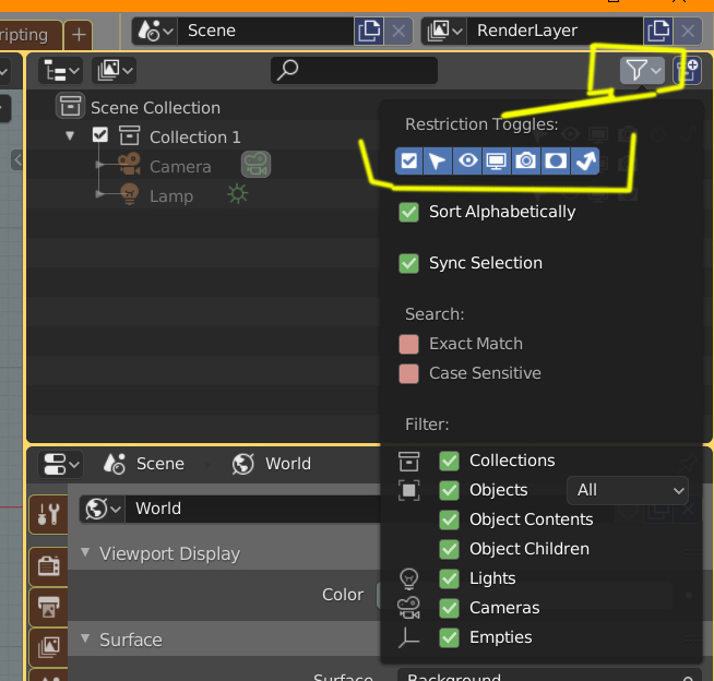

    Buenas a todos, miren me vuelvo loco, tengo Blender 2.82a la última versión, y al poner la imagen de referencia ¿cómo hago para congelar esa imagen? Es que no quiero que se mueva ni nada solo quiero que se mueva el CUBO que muevo y modelo para fijarme en la imagen, pero pincho la imagen sin querer y se mueve también.

    Se me olvidaba, para activar todas las opciones de las restricciones hay que hacerlo desde la ventana del OUTLINER pinchando en la especie de embudo que hay.

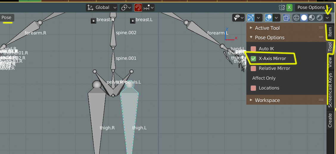

    37
    Muchas gracias soliman, oye una cosa ya que estas por aquí, ¿cómo se hace para hacer el mirror de los huesos de un personaje o brazos? Porque copio los huesos y luego al mover la otra parte de los brazos se mueven los 2 a la vez, es como si el brazo izquierdo fuera igual que el derecho pero quiero hacerlo una copia rápida sin tener que cambiar los nombres de poner .L o .R.

    Mira a ver si tienes activado el Mirror en Pose Mode eso hace que se muevan los dos a la vez.

    Muchas gracias Solimán, exactamente era eso porque el mirror lo tenía activado, hay que cabeza.
