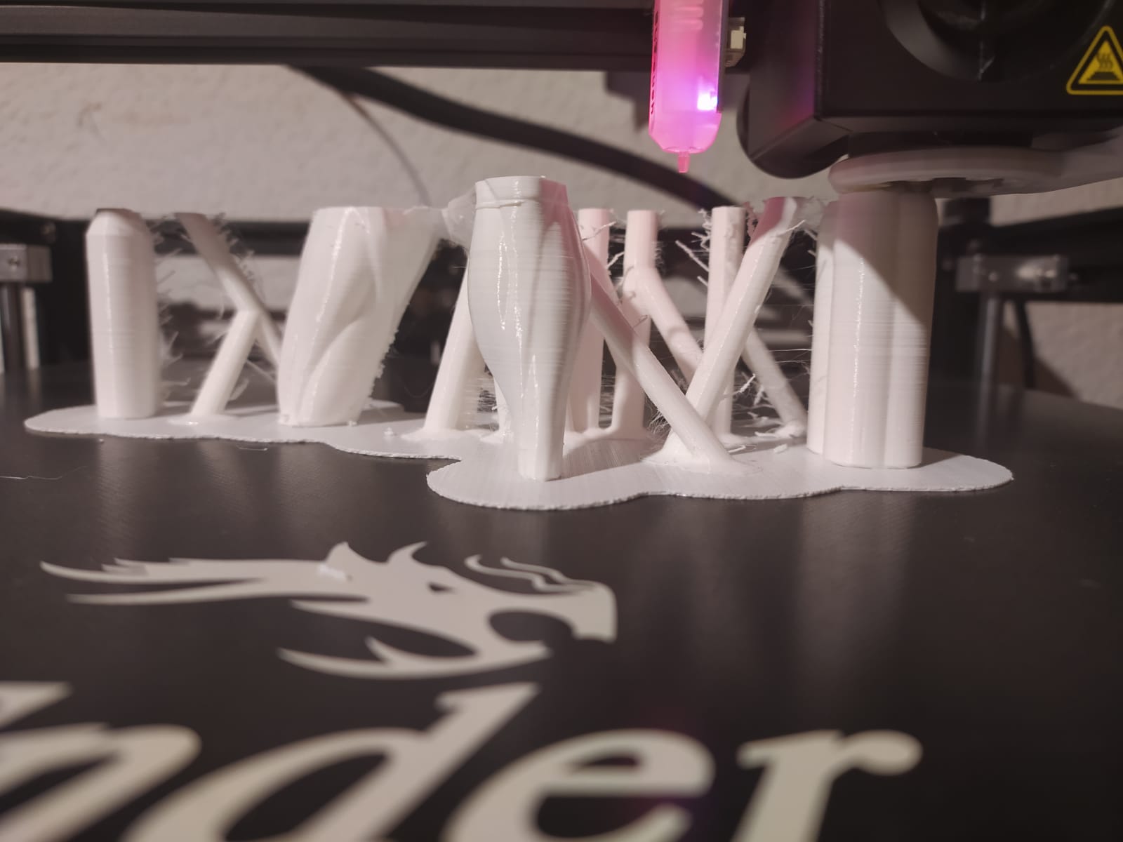

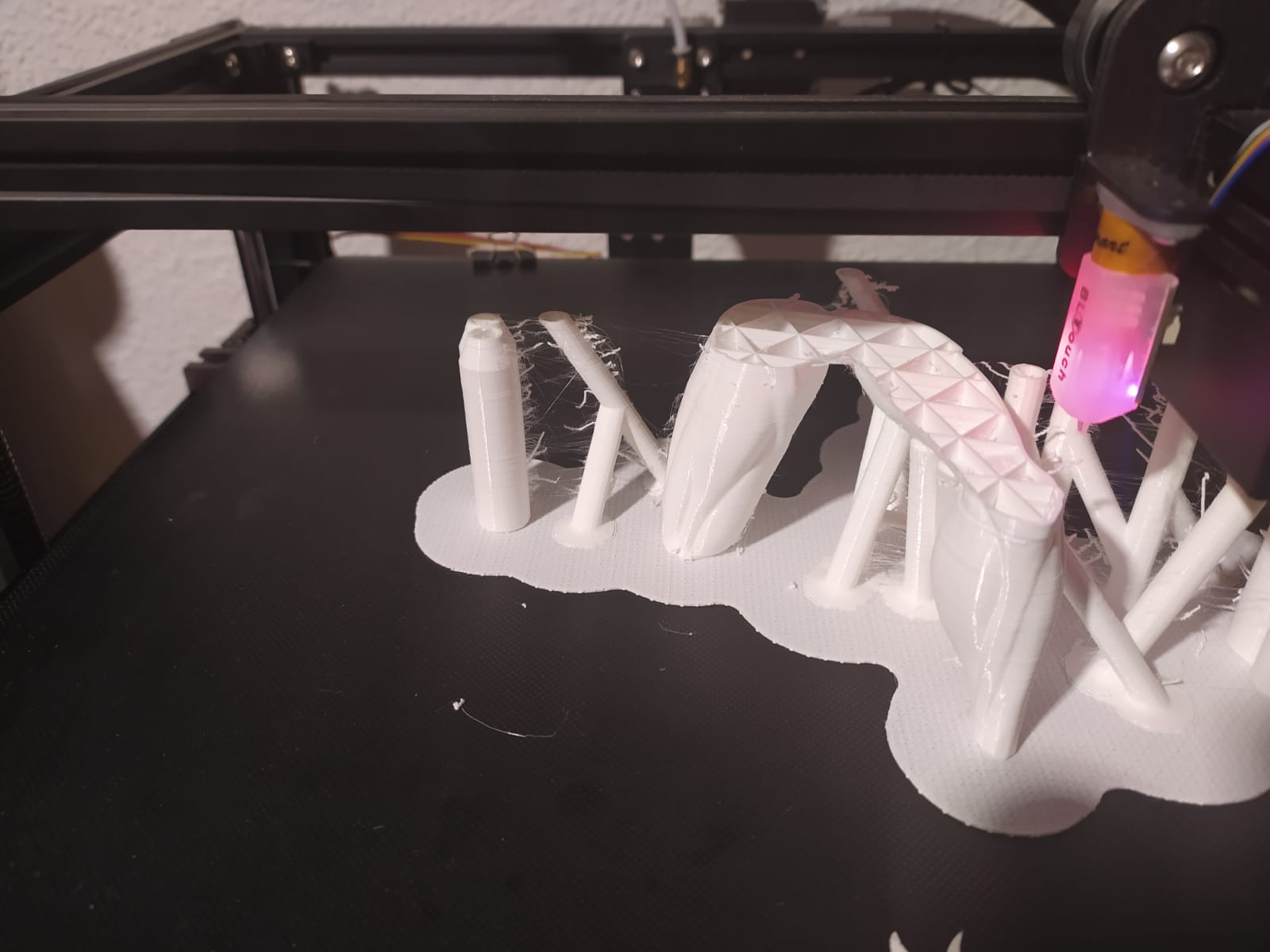

    Hola escribo porque necesito ayuda con mi impresora lo que sucede es que me deja muchos hilos y como palitos pequeños de plastico he subido la retracion a 9.5 milímetros no sé si debería seguir subiendola también he bajado tempreratura a 190 grados no sé si bajar el flujo pero no se como poder corregir eso agradecería ayuda

    Estos son los restos de los que hablo.

    Eso es porque tienes la retracion demasiado alta,9.5 es muchismimo y si te pasas también te deja hilitos e hilazos,como te esta pasando,tienes que buscarle el punto,y con la retraccion tan alta posiblemente te acabe dando algún atasco,prueba con 4mm. 50 milímetros por segundo y le vas subiendo la distancia de retraccion poco a poco,hasta que des con su punto justo.

    Muchas gracias voy a ir probando a ver si doy con el punto.
