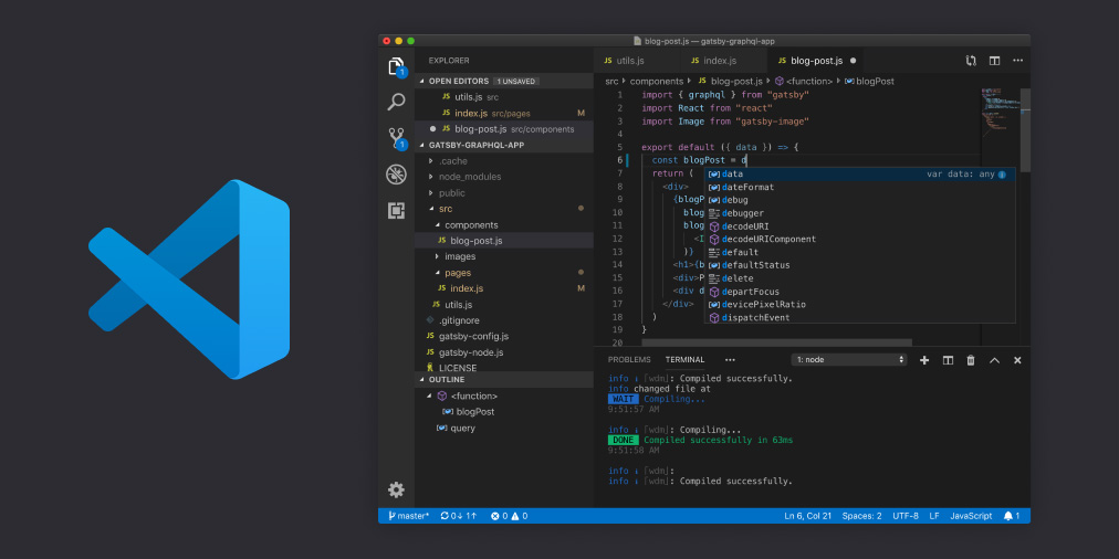

    Visual Studio Code es un fabuloso editor freeware de código muy ligero y potente. Esta orientado a lenguajes de programación de todo tipo (JS, TypeScript, C++, C#, Python, PHP, etc.).
    Además, incluye numerosas funciones como depuración de código, resaltado de sintaxis, finalización inteligente de código, refactorización y muchas cosas más.
    Se encuentra disponible en las 3 plataformas más importantes que existen actualmente: Windows (7, 8 y 10), Linux (formatos .deb .rpm y .tar.gz), y como no Mac (macOS 10.10+).

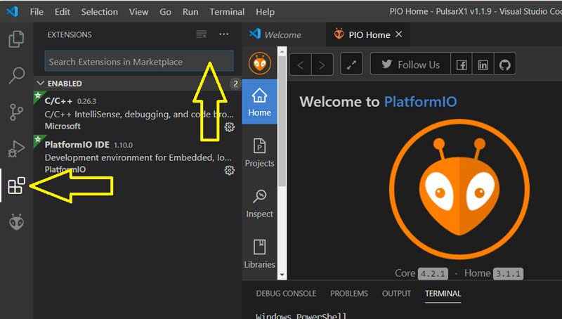

    Una vez que hayamos instalado correctamente Visual Studio Code, ejecutaremos el programa y buscaremos en la barra lateral izquierda, un icono con una especie de Puzzle (como puedes ver en la imagen superior)
    Con esto accederemos a la sección donde se administran las Extensiones. Allí iremos al cuadro de búsqueda, introduciremos el nombre PlatformIO IDE y esperaremos a que aparezca en el listado.
    Después lo seleccionaremos y pulsaremos el botón Install para comenzar el proceso de instalación del mismo.

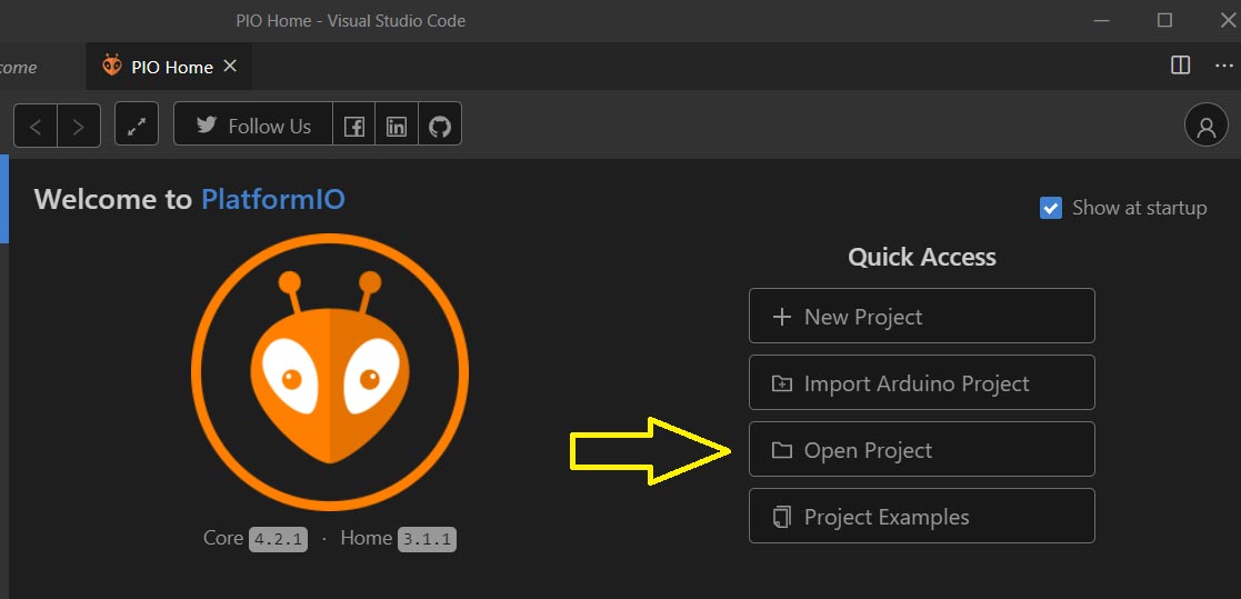

    Para ello arrancaremos la aplicación, y en la parte superior buscaremos una pestaña llamada PIO Home (justo a la derecha del Welcome).
    Si pulsamos en esta pestaña, PlatformIO nos dará la bienvenida y nos mostrará varios botones de acceso rápido (Quick Access).
    Entre ellos localizaremos uno que dice Open Project y lo pulsaremos para buscar nuestro proyecto, que en este caso será un firmware de Marlin para editar y/o compilar.
