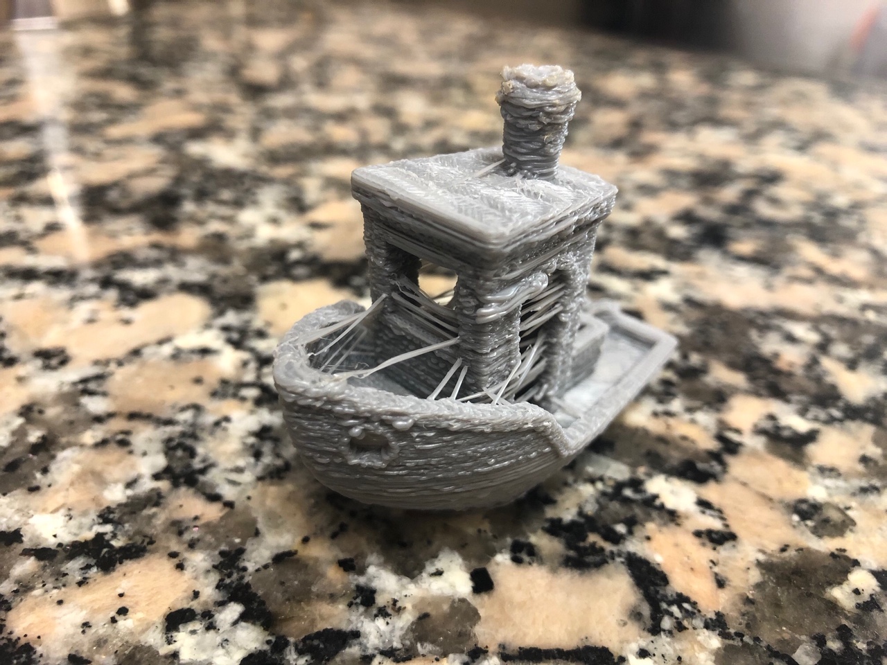

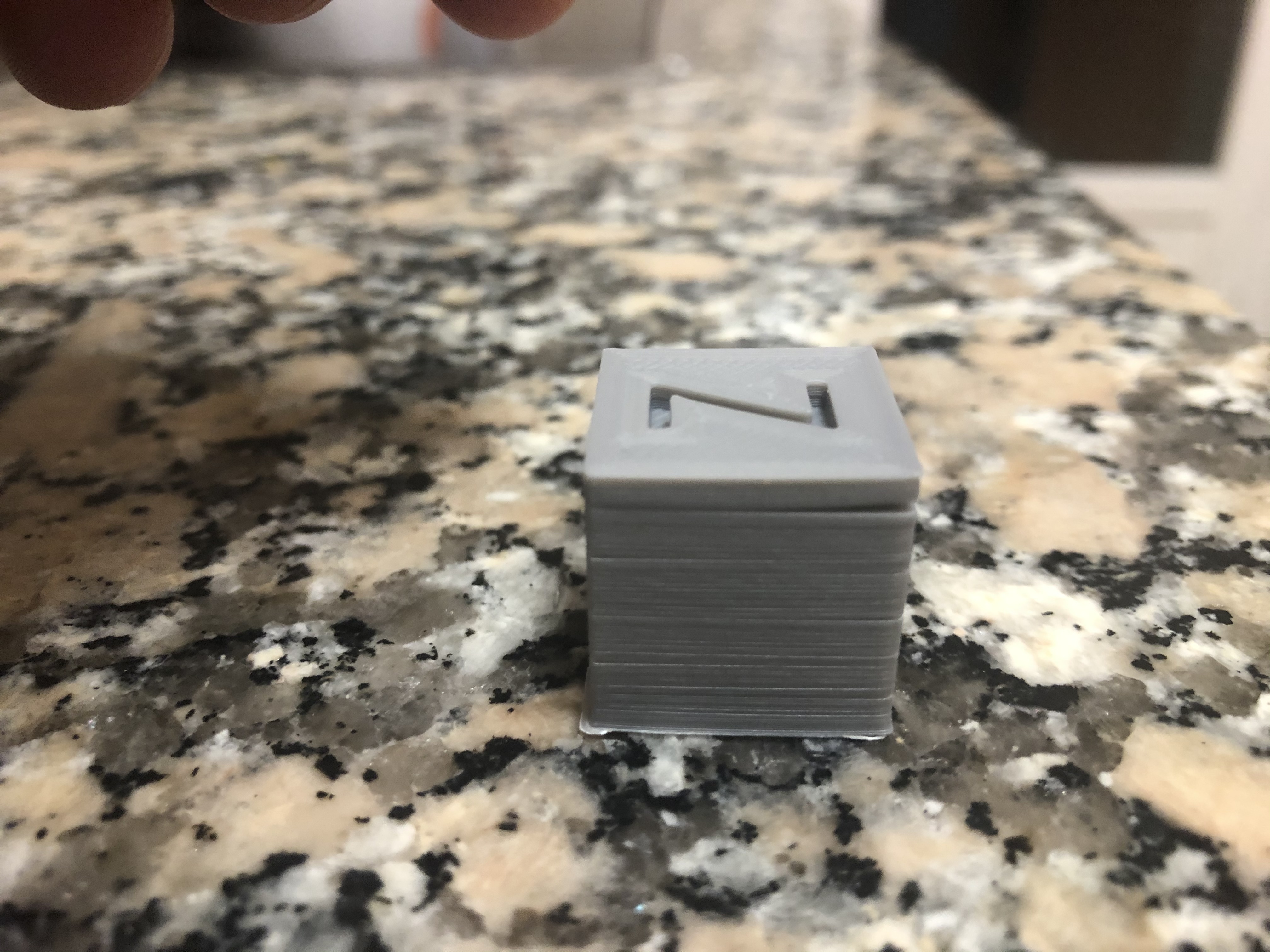

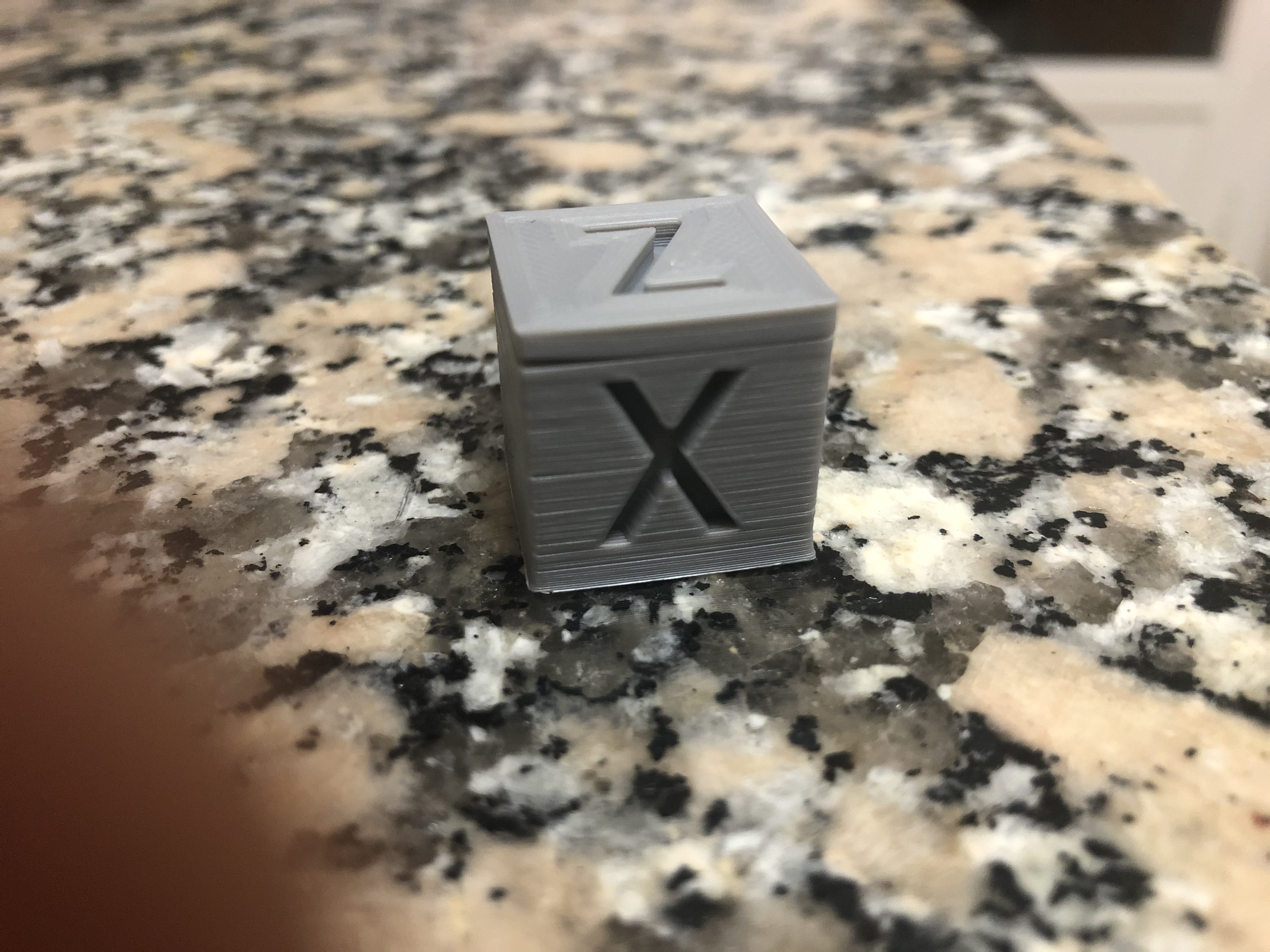

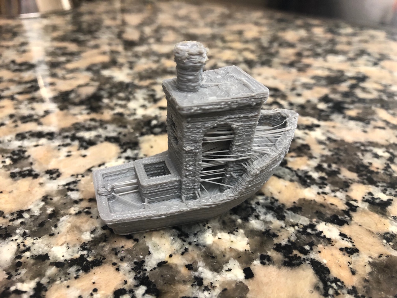

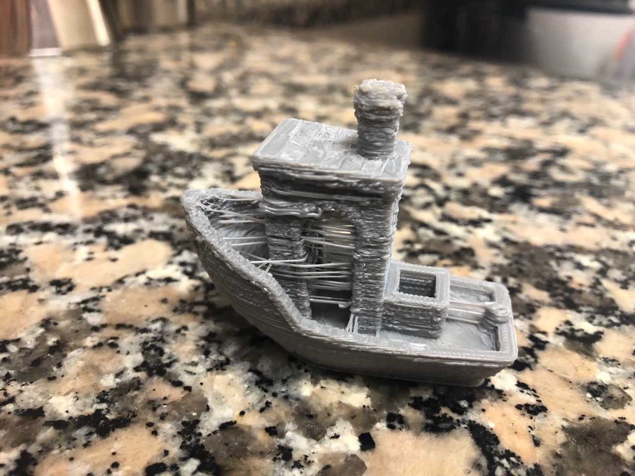

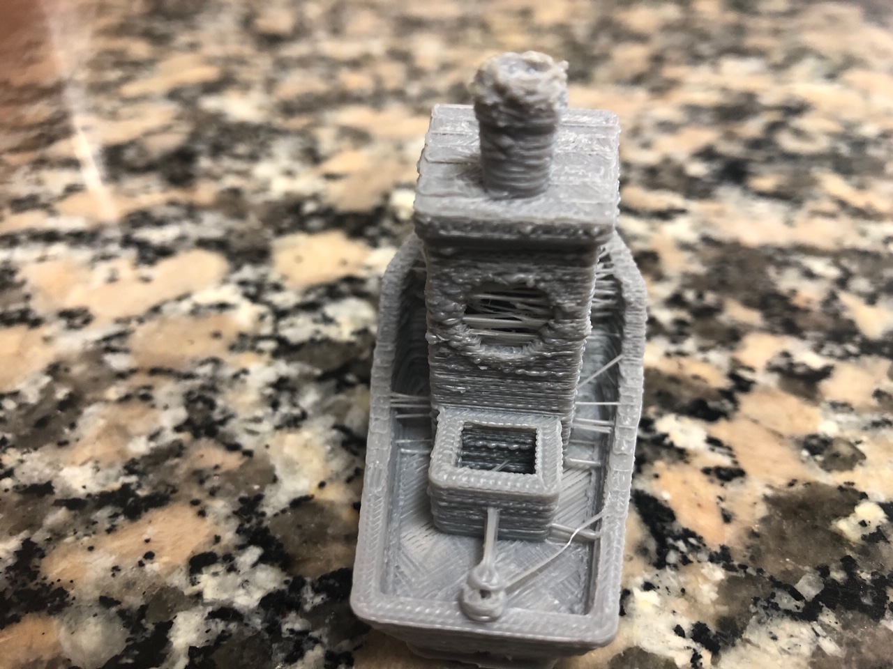

    Hola. Me acabo de comprar una Ender 3, y estoy intentando ponerla en marcha, pero no consigo que la figura salga bien.
    Os adjunto las fotografías y el fichero de ajustes.
    Gracias!.
    Miniaturas adjuntas Miniaturas adjuntas image0.jpeg   image1.jpeg   image2.jpeg   image3.jpeg
    22,348
    Creo que has conseguido todo los errores en una sola pieza. un record.
    Mira esta página de errores a ver si ves los tuyos.
    https://www.leon-3d.es/guia-de-resolucion-de-problemas/.

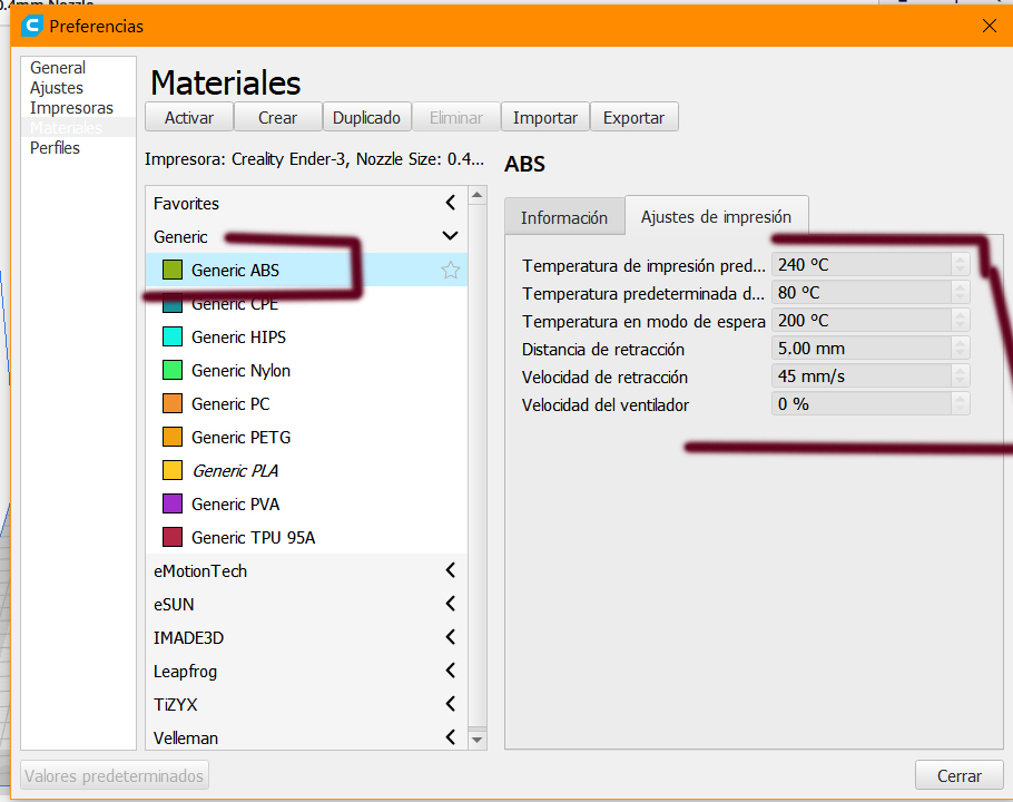

    Alguien me puede pasar que ajustes utiliza para ABS en un Ender 3.
    Estoy desesperado.
    22,348
    Eso lo tienes que hacer con el Slicer.
    Tienes más o menos las temperaturas a utilizar según sea ABS o PLA.
    ABS utiliza temperaturas más altas, alrededor de 240 grados.
    Yo probaría primero con los que trae por defecto.
Nombre: temperatura.jpg
Visitas: 1041
Tamaño: 294.7 KB
    De todas formas, lo principal es que esté la bandeja bien nivelada.
    Y en todo caso hacer una torre de temperatura, donde se cambia a diferentes niveles para probar cual es el que va mejor para ese filamento.

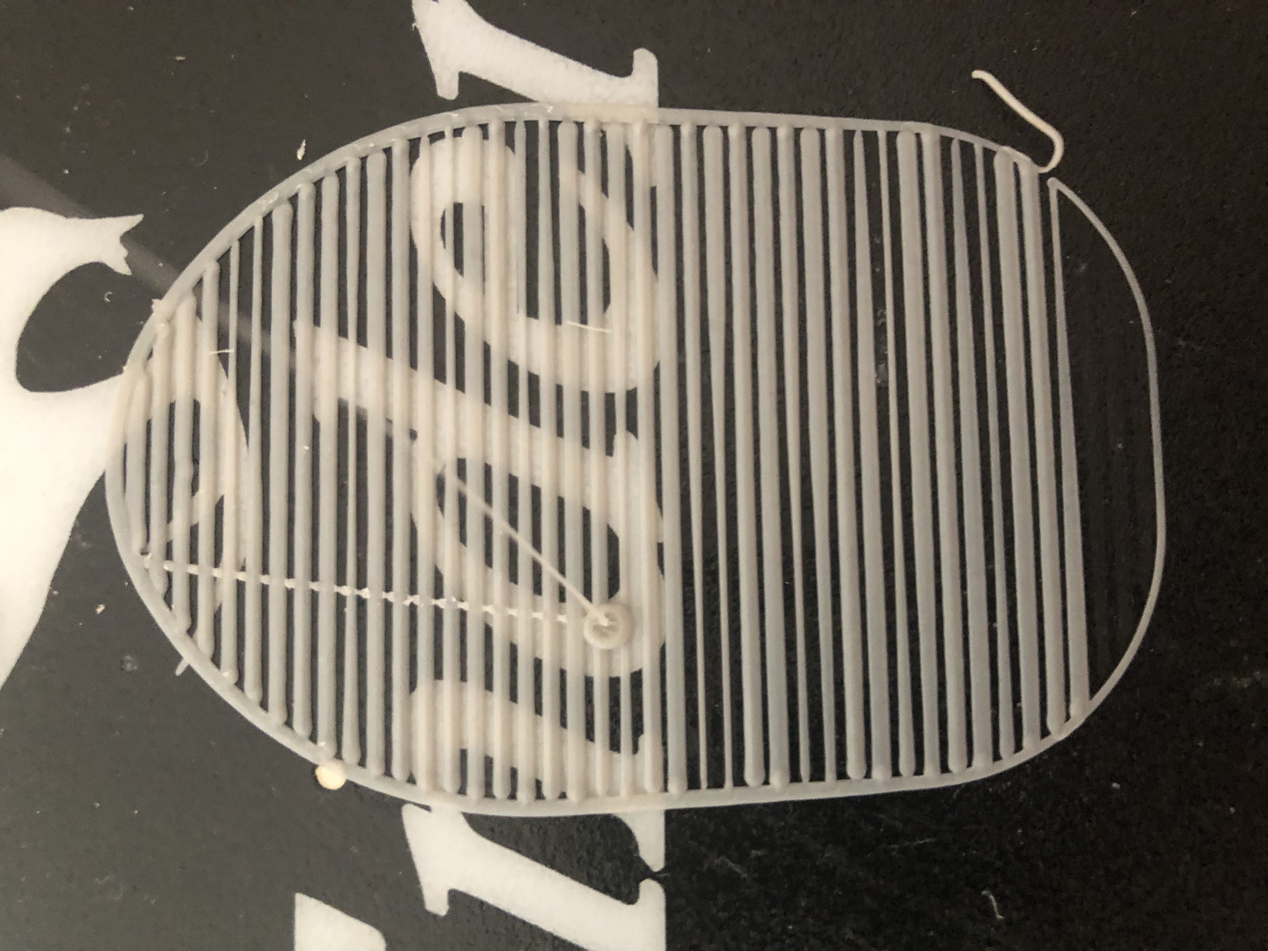

    Buenas, he bajado la temperatura un poco y apagado el ventilador de capa, ha mejorado, pero me he dado cuenta de esto: las líneas no son iguales de grosor, el ajuste en z ya lo he hecho y sigue igual.
    ¿Qué puede ser?

    He localizado el problema. El rodamiento del extrusor no gira, la pieza de plástico está semi rota y no entraba abs con fluidez. Gracias.

    ¿Eso es la impresión de un modelo, o es una base de soporte?
    No puede ser que estén los hilos tan separados si es un modelo. Estas haciendo algo mal.
    https://www.thingiverse.com/thing:1278865.

    Gracias, la imagen es el soporte en forma de balsa. Estoy a la espera de poder comprar el tensor del extrusor. En breve volveré a hacer las pruebas.

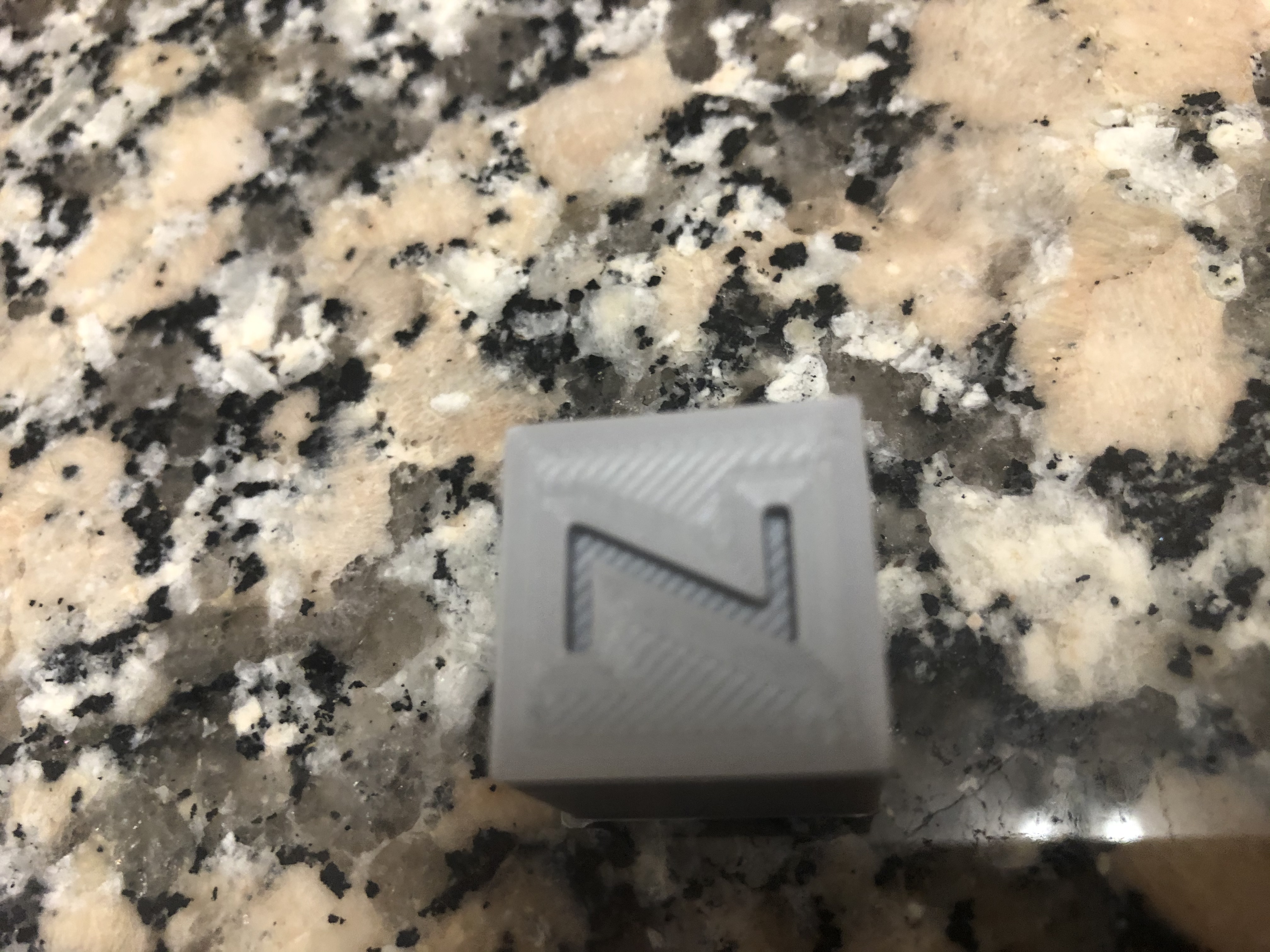

    Vamos mejorando, he tenido que reparar el tensor del extrusor, ahora creo que es el caso de capas levantadas, voy a subir la temperatura a ver qué tal.
    ¿se os ocurre otra cosa?
    Miniaturas adjuntas Miniaturas adjuntas FD54FE8A-6D12-4825-A9B5-FAC83038697E.jpeg   AAD96341-B3CE-40C5-AC01-B466631673A4.jpeg   516F5B35-D43F-461A-B530-FEA64E5E3DC3.jpeg
  14. #14
    22,348
    Tendrás que poner más datos.
    Tipo de Filamento:
    Temperatura de impresión:
    Temperatura de la cama caliente:
    Grosor de impresión:
    Etc.
    La curvatura parece Warping, aunque eso suele pasar en la base.
    https://www.impresoras3d.com/el-warp...como-evitarlo/
    Si es en los laterales, es un problema del eje Z
    Mira en Ondulaciones en los laterales de la pieza
    O podría ser Separación entre capas
    Miratelo todo a ver que es lo que más se parece a tu error en esa página, u otras que hay con solo buscar errores en impresión 3D.
