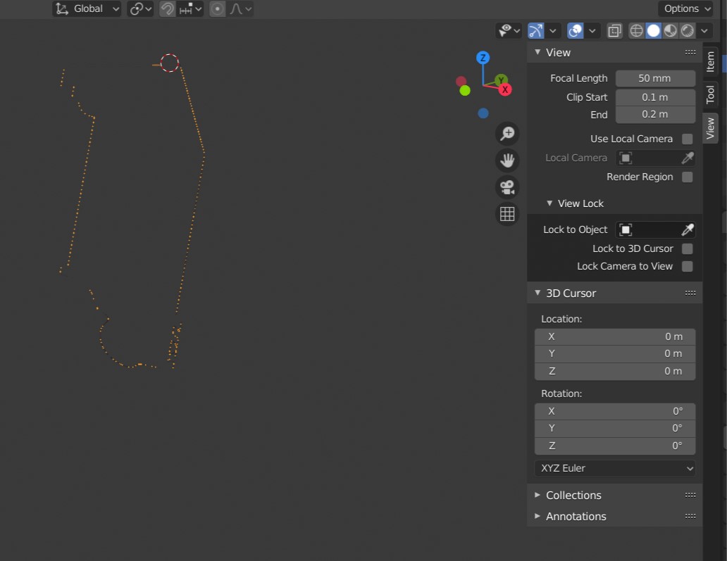

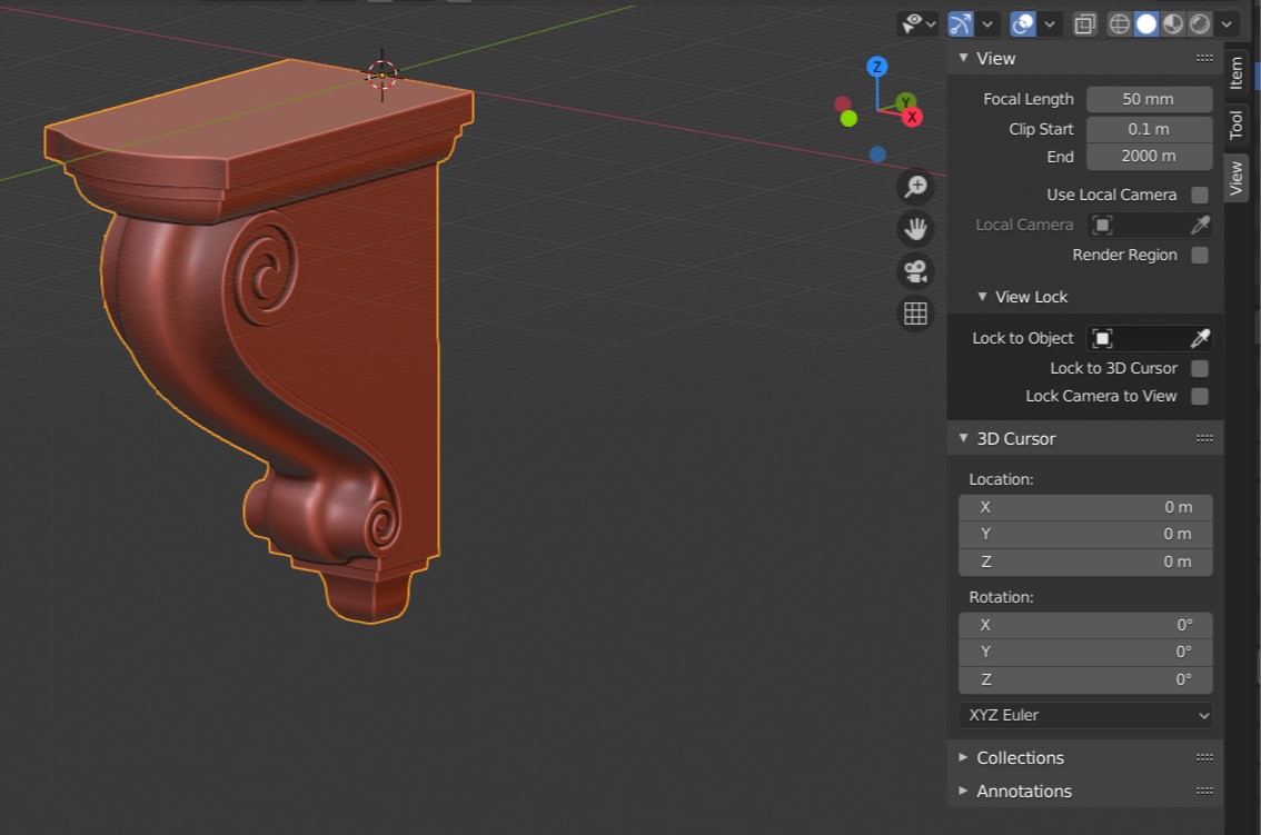

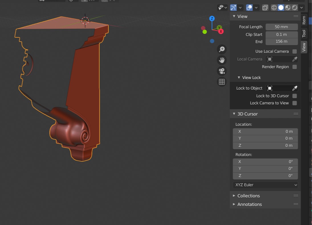

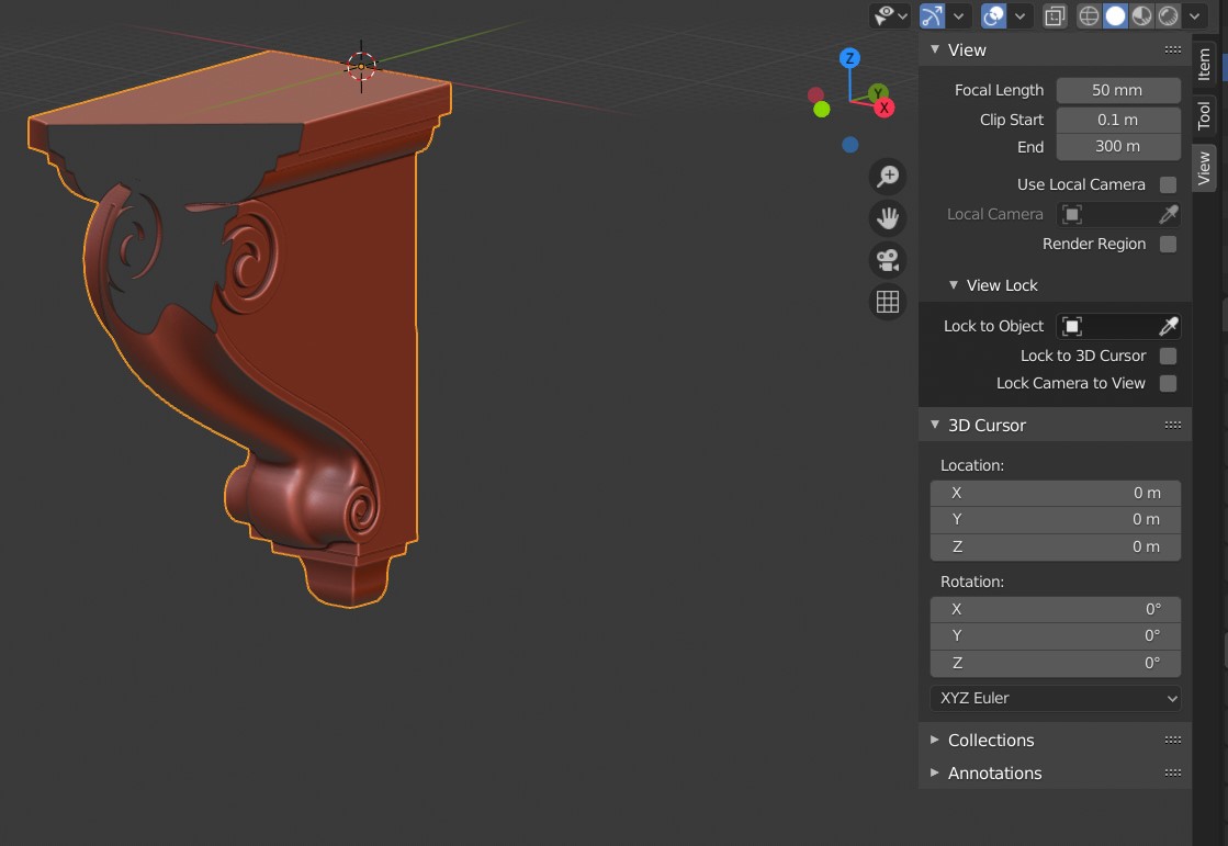

    Otro dato, cuando cargas un STL en Blender, si el objeto es muy grande puede no verse por dos motivos:
    1. El objeto es muy grande y con el zoom actual de la ventana, el visor se encuentra dentro del objeto. Para arreglar esto aprietas a que selecciona todos los objetos y luego . (punto) en el teclado numérico que es la orden para encuadrar los objetos en la vista. (ojo sólo funciona el . del teclado numérico no el normal)
    2. El clipping en el visor. Por tema de rendimiento gráfico Blender tiene unos valores entre los que no clacula la visualización de las superficies, esto se cambia en la pestaña del panel lateral (tecla n para abrirlo y cerrarlo) te adjunto una imagen para que veas como distintos valores se ven partes de un modelo o directamente no se ven.
    un saludo y espero que te ayude.
