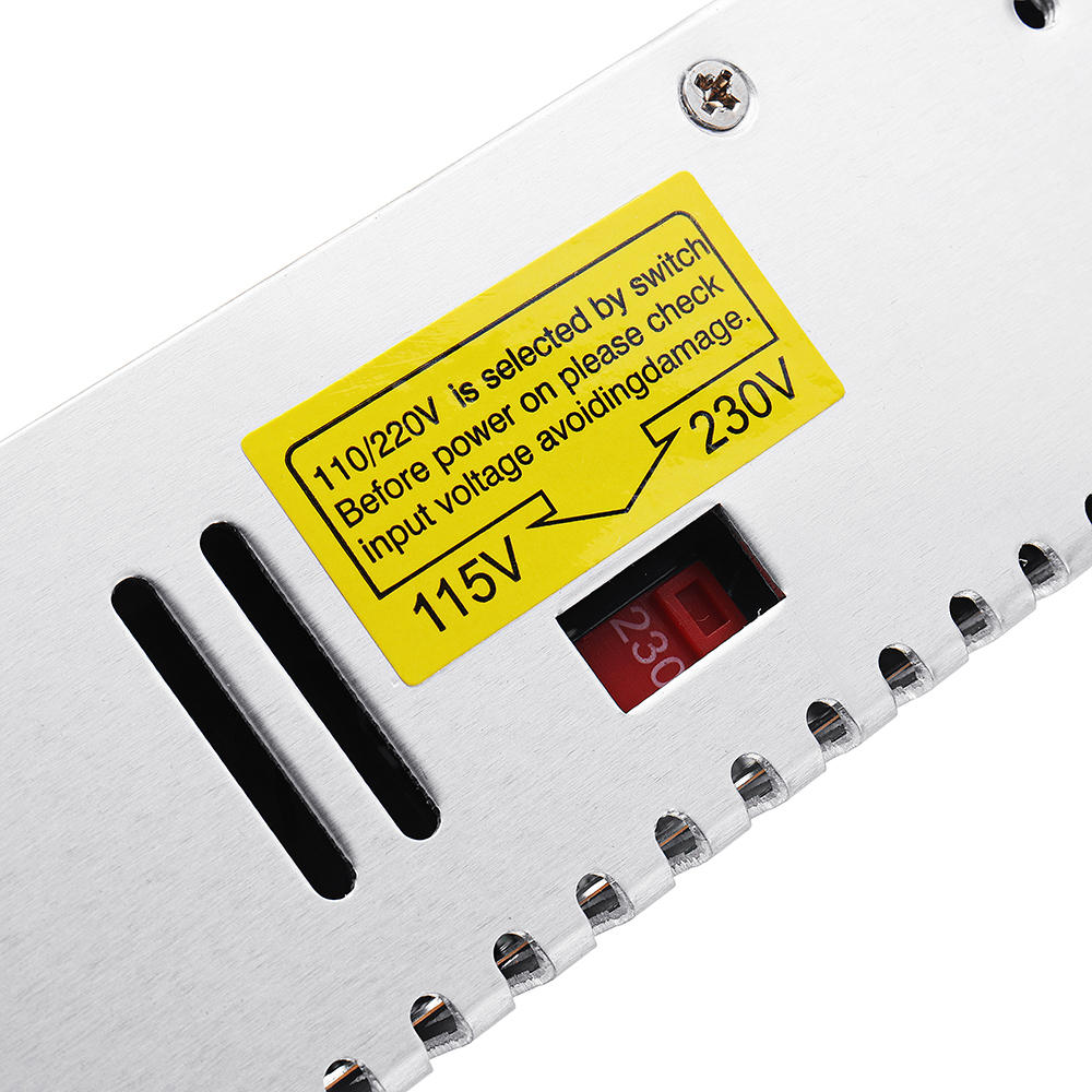

    Si, en la etiqueta se ve que AVISA de los voltajes, pero faltaría alguna imagen del interior para que sepan como cambiarla.
    Nivel Héroe Avatar de titan83
    Dec 2019
    824
    6
    222
    en la etiqueta que mencionas tiene una flecha que esta señalando al selector de voltaje,es el cuadradito verde que se ve justo debajo de la etiqueta.

    Pues si es tan fácil ya puede devolver el transformador.
