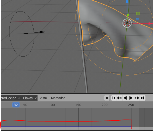

    soy nuevo y estoy aprendiendo empíricamente a realizar animaciones y modelado 3d, estoy usando Blender y tengo creada una animación de una bandera que se mueve con el viento, pero no se como puedo hacer que este movimiento sea un loop o aumentar el tiempo de la animación a una N cantidad de segundos
    La animación desde que la cree siempre para en 250
Nombre: animacion.PNG

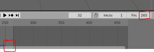

    ya ajuste el inicio y fin de la secuencia pero siempre se detiene en 250.
Nombre: ajuste.PNG

    Agradeceria a quien me pueda ayudar ya que por más que he buscado no encuentro como dar solución a esto y deseo hacer una animación de unos 40 segundos con esta bandera.

    Si se puede cambiar, en Caché del mismo Cloth, puedes subirle el valor.
    Luego haces el Bake
    Supongo que estás en la 2.8?
    Si es la 2.79b es en Cloth Cache.
