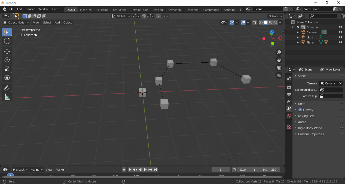

    En la imagen he usado Instancing para duplicar el cubo en los vértices de la linea
    Lo que busco es hacer lo mismo pero sin estar supeditado a tener tantos vértices en la linea como copias desee hacer
    La linea se ha generado a.partir de un plano, he probado a duplicar a partir de una curva Bézier y no me ha funcionado. He probado también a convertir la curva en malla, pero entonces no controlo la cantidad de copiasClic en la imagen para ver su versión completa.

    Esta respuesta es anterior a ver el video. Es justamente lo que quería hacer sin animación, un array adadptado a una trayectoria
    Muchas gracias por la respuesta
