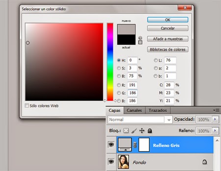

A continuación ve hasta el menú Capa/Nueva capa de relleno/Color uniforme.
Nombra la nueva capa como Relleno Gris en el cuadro de dialogo que aparece y deja los demás valores tal y como se muestran por defecto.
Seguidamente selecciona un color gris claro en el Selector de colores.

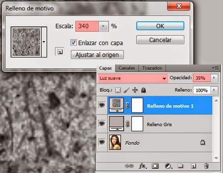

Haz clic sobre el icono de Crear nueva capa de relleno o ajuste situado en la base de la paleta Capas y selecciona la opción Motivo del menú despegable.
Haz clic ahora en la muestra de Motivo que te aparecerá en el cuadro de diálogo. Pulsa a continuación sobre la flecha que marca hacia la derecha y haz clic sobre la opción de Papel en escala de grises dentro del menú despegable que aparece.
Una vez cargados los nuevos motivos escoge Fibras 1.
Aumenta su Escala al 340% y clic en Ok. Establece esta nueva capa en Modo de fusión de Luz suave con un 35% de Opacidad.

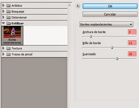

Pulsa botón derecho sobre la capa Fondo y elige la opción Duplicar capa, llamando a esta nueva capa Bordes resplandecientes.
Arrastra esta nueva capa hasta la parte superior de la pila de capas, colocándola por encima del resto de capas. Seguidamente ve a Filtro/Estilizar/Bordes resplandecientes.
Aplica los siguientes valores:
Anchura de Borde 3
Brillo de Borde 11
Suavizado 10.

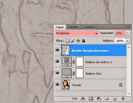

Paso 4
Invierte la capa Bordes resplandecientes, yendo a Imagen/Ajustes/Invertir. Esta capa sólo tiene que ser en blanco y negro, por lo que a continuación ve hasta Imagen/Ajustes/Desaturar.
Ajusta ahora su Modo de fusión a Multiplicar con una Opacidad del 15%.

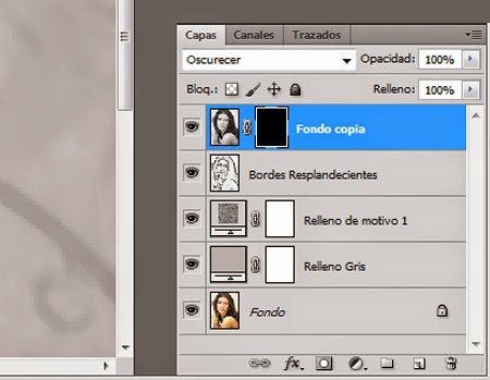

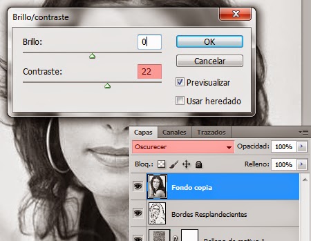

Duplica la capa Fondo de nuevo y arrastrala hasta la parte superior de la pila de capas.
Desatura esta capa. Para ello ve a Imagen/Ajustes/Desaturar.
Para utilizar esta capa como base para el dibujo aumenta el contraste un poco en Imagen/Ajustes/Brillo y Contraste. Arrastra el control deslizante del Contraste hacia la derecha hasta alcanzar un valor de 22.
Ahora establece el Modo de fusión de la capa en Oscurecer y deja su Opacidad al 100%.

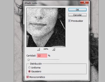

Necesitarás añadir un poco de ruido a esta capa para romper la imagen, así que seguidamente ve a Filtro/Ruido/Añadir ruido.
Usa una cantidad del 12%, con una Distribución Gaussiana, y activa la opción de ruido Monocromático.

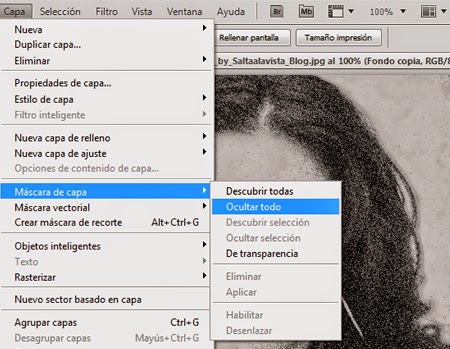

Ve ahora hasta el menú Capa/Máscara de Capa/Ocultar todo.

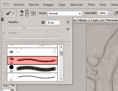

Selecciona la herramienta Pincel y haz clic sobre la flecha para abrir el Selector de pinceles.
Ahora clic en la flecha que marca hacia la derecha en el Selector y selecciona Pinceles Secos. Desplázate por las miniaturas y haz doble clic sobre la miniatura Pastel sobre papel de carboncillo.

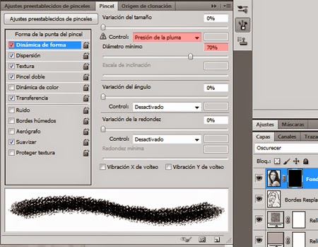

Pulsa F5 en el teclado para abrir el menú de las Opciones de pincel.
A continuación haz clic sobre Dinámica de forma, selecciona para Control Presión de la pluma y establece como valor para el Diámetro mínimo un 70%.
(Recuerda que si no estás utilizando una tableta gráfica, debes controlar la opacidad del Pincel usando el regulador de la Opacidad en la barra de opciones.)

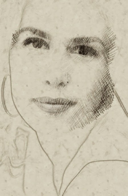

Paso 10
Ahora puedes empezar a esbozar. Asegúrate de que tu muestra de color en primer plano es el color Blanco.
En la barra de opciones, regula el tamaño del Pincel entre 20 y 25 píxeles. Comienza a garabatear sobre la Máscara de capa. Al principio, concéntrate tan solo en los principales rasgos faciales de la imagen. Utiliza sólo un poco de presión sobre el Lápiz gráfico o una opacidad muy baja para el Pincel.
Continúa trabajando el esbozo a mano alzada sin apretar de igual forma sobre todas las partes de la máscara, cambia también de dirección a menudo para crear un aspecto de dibujo real hecho a mano.
