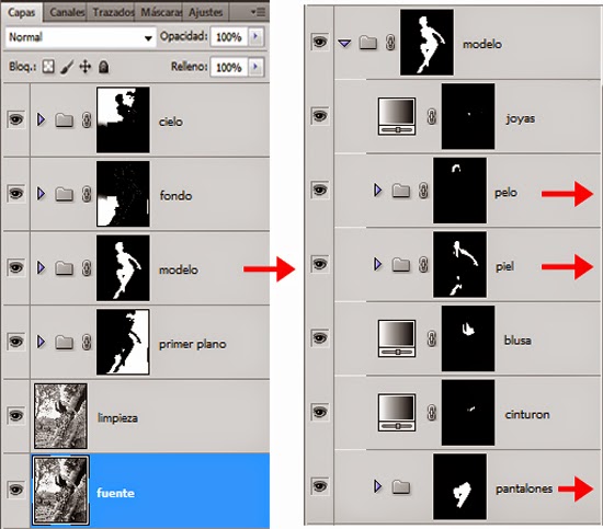

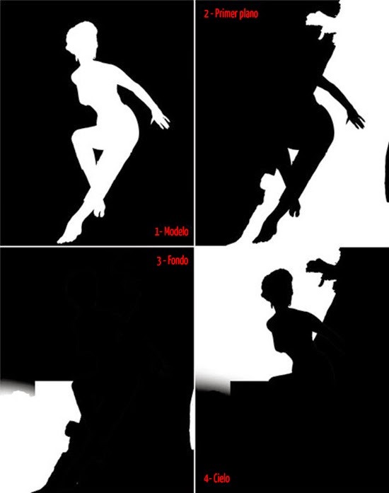

¿Recuerdas cuando eras niño y te regalaron un libro para colorear con una caja de lápices? Seguro que también te enseñaron a no salirte de las líneas a la hora de colorear los dibujos. Bueno, pues eso mismo es lo que trataremos de hacer con nuestra imagen pero de una forma digital.
Ahora sin embargo y al contrario que con los libros de colores podemos conseguir algo de ayuda mediante el uso de Máscaras. Como es de esperar, la calidad de tu resultado final dependerá en gran medida del esfuerzo que les dediques a todas esas Máscaras de capa que deberás crear para obtener un acabado profesional.
Decirte también que hay una gran probabilidad de que tu proyecto acabe teniendo un montón de capas. Como datos que quizás puedan ayudarte con un proyecto como este, te comentaré que yo utilicé poco menos de 60 capas para colorear esta fotografía, sin embargo ten en cuenta que fotografías con más personas y detalles podrían crecer fácilmente a varios cientos de capas. Es una buena idea por lo tanto organizar el flujo de trabajo desde un primer momento. Por esa razón, yo desde un principio dividí esta imagen en 4 áreas principales y creé un Grupo de capas para cada una de ellas: Modelo, Primer plano, Fondo y Cielo.
Es aconsejable también nombrar o etiquetar a cada capa adecuadamente. Comenzando a trabajar desde lo más cercano de la imagen y siguiendo por lo más lejano utiliza tu método preferido para realizar una selección de cada área principal. (Para una mayor precisión, por lo general es aconsejable la utilización de la herramienta Pluma).
Paso 3
A continuación, dentro de cada grupo, sigue creando subgrupos y dibujando selecciones/haciendo máscaras de partes específicas. En el grupo de la Modelo por ejemplo, yo he seleccionado: pantalones, cinturón, blusa, joyas, pelo, piel. para después crear sub-sub-grupos de aquellas partes que necesitarán selecciones aún más detalladas como son labios, dientes, ojos.
Después de haber sufrido el tedioso maratón de selecciones y enmascaramientos (no olvides nombrar y etiquetar cada una de las capas creadas), tendrás un árbol de capas muy bien organizado en el que podrás encontrar de una forma rápida prácticamente cualquier parte de la imagen. Esto te será de gran ayuda y te evitará dolores de cabeza en el futuro.

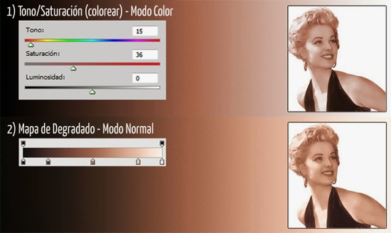

¡Paciencia amigo! Nos vamos acercando, pero primero vamos a explorar un par de técnicas de aplicación del color que puede no hayas considerado aún. Un método comúnmente utilizado para colorear sería el de añadir un Ajuste de Tono y Saturación, el cual puede ser muy eficaz en muchos casos, pero ciertamente no es la mejor manera de actuar (en mi humilde opinión) especialmente cuando lo que deseamos es un poco más de control sobre el resultado.

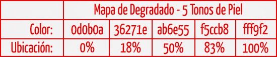

Por ello, en lugar de usar Tono/Saturación, te sugiero utilizar un Mapa de degradado con su respectiva capa de ajuste en Modo de fusión Normal.
De hecho, los resultados son similares, pero mira de cerca los valores más claros y más oscuros. Los negros puros y blancos con ajuste de Tono/Saturación permanecen en blanco y negro. El ejemplo del ajuste con Mapa de degradado sin embargo produce una transición más suave y esos negros puros y blancos van adquiriendo un toque de color que cuando se aplica a una fotografía real hace más evidente la diferencia.
El método T/S nos restringe a utilizar una y sólo una tonalidad. Por supuesto, tú puedes pintar en una capa con Modo de fusión Color varias tonalidades cuidadosamente seleccionadas, pero en cualquier caso, esos negros y blancos puros seguirán sin aceptar cualquier otro color.
Por otro lado, con el Mapa de degradado yo he utilizado 5 colores y cada uno he podido ir ajustándolo para el matiz, la saturación y la luminosidad de forma individual que más me interesaba. Puedes eliminar colores o añadir tantos como quieras. Si quieres jugar con el mismo mapa que yo he utilizado aquí la fórmula es la siguiente:

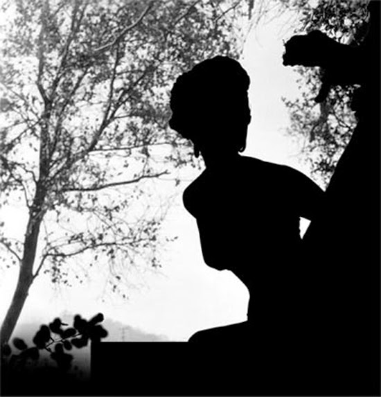

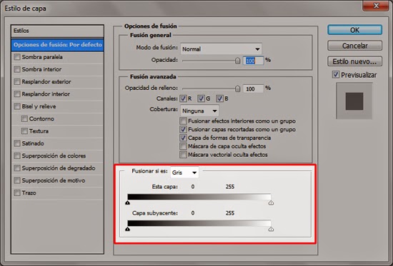

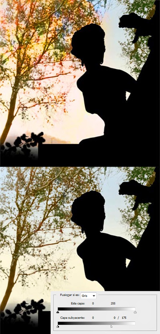

Quizá una de las herramientas más potentes y versátiles que tenemos a nuestra disposición es Fusionar si es. Puedes encontrarla en la parte inferior de las Opciones de fusión (en el cuadro de diálogo de los Estilos de capa).
Si no estás familiarizado con esta herramienta te recomiendo aprender a usarla y sino me crees mira los resultados que puedes obtener a continuación. Selecciona y expande para ello el grupo Cielo.

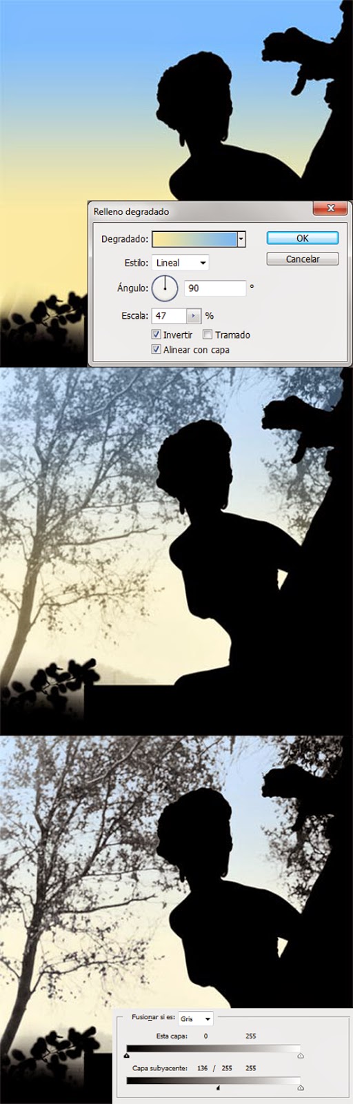

Primero vamos a añadir algo de color al cielo:
1. Añade una nueva capa en Modo de fusión Normal y rellénala con la herramienta de Degradado (de color amarillo claro a azul claro). Dado que el grupo está enmascarado, este degradado sólo se mostrará en el cielo.
2. Reduce la opacidad de la capa en torno al 40%.

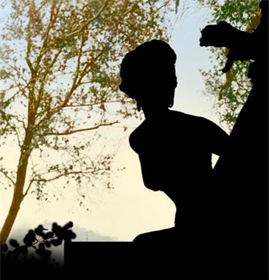

3. Ya que no queremos que los árboles queden tapados por el degradado usaremos ahora Fusionar si es. Con la capa de degradado activa, abre el cuadro de diálogo Opciones de fusión. Alt+clic en el deslizador de la mitad derecha de la flecha negra de la capa subyacente y arrástralo hasta el final. Arrastra ahora la otra mitad izquierda hacia la derecha hasta conseguir que todo el color desaparezca de las ramas de los árboles.

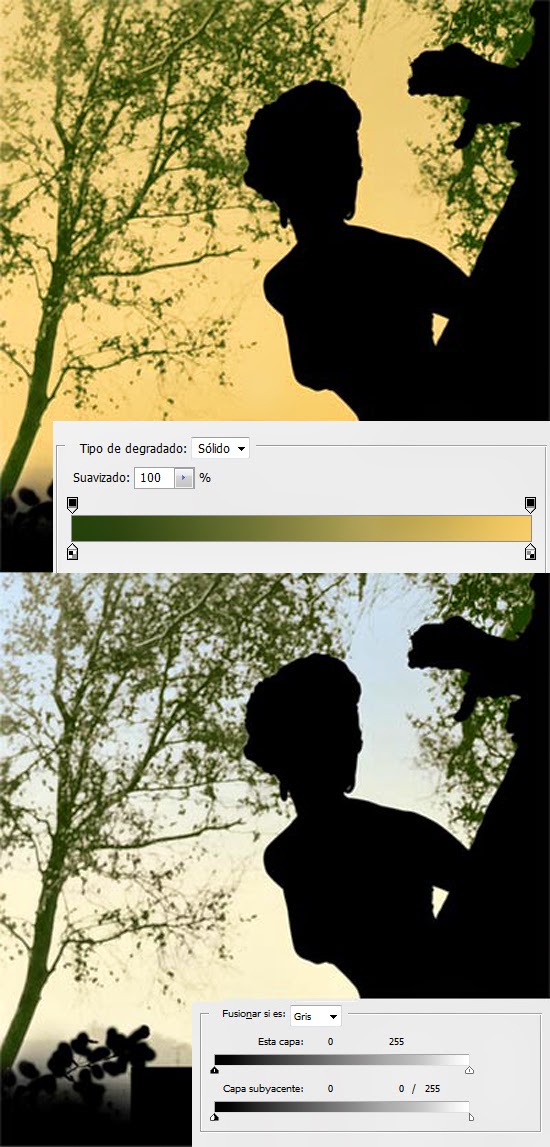

Ahora vamos a darles color a los árboles:
1. Para ello, añade una Capa de ajuste de Mapa de degradado con un Modo de fusión Normal. Crea un degradado que vaya desde un verde oscuro a un dorado o marrón verdoso.
2. Como queremos colorear sólo los árboles usaremos de nuevo Fusionar si es. Con la capa del Mapa de degradado activa abre el cuadro de diálogo Opciones de fusión. Alt+clic en la mitad izquierda de la flecha blanca en los deslizadores de la capa subyacente y arrástrala hasta el final a la izquierda. La otra mitad se puede quedar en el extremo derecho.
Ahora quiero añadir más variación de color a las hojas de los árboles y darlas un color marrón a las ramas:
1. Añade una nueva capa en Modo de fusión Color. Selecciona un Pincel suave y pinta con colores tierra sobre las hojas y marrones sobre las ramas como se muestra. Como puedes ver, no hay necesidad de ser demasiado preciso.
2. Como queremos que el color sólo afecte en los árboles usaremos nuevamente Fusionar si es. Alt+clic en la mitad izquierda de la flecha blanca en los deslizadores de la capa subyacente y arrastrarla hasta el final a la izquierda. Arrastra ahora la mitad derecha un poco hacia la izquierda hasta que estés satisfecho con el resultado de la mezcla de colores.
Ahí lo tienes. Hemos añadido algunos colores realistas para el cielo y los árboles muy rápidamente sin ningún enmascaramiento adicional y todo ello gracias a la opción de fusión Fusionar si es.

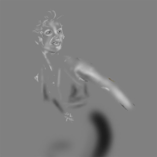

Una de las mejoras más eficaces que puedes aplicar a continuación a tu imagen es el método de retoque estándar de sobreexponer y subexponer. Su objetivo es fortalecer la percepción de la profundidad (también conocido como esculpir) aclarando u oscureciendo selectivamente las luces y las sombras existentes de una forma lógica. Contrariamente a lo que pensarás de inmediato, este proceso no implica el uso de estas herramientas ni el trabajar de una manera destructiva directamente sobre el resultado final de la fotografía sino que para realizarlo yo me sirvo tan solo de un pincel pintando de blanco y negro sobre una capa independiente.
En la parte superior de tu panel de capas añade una Nueva capa y rellénala con un 50% de gris en Modo de fusión Superponer (o de Luz suave para un efecto más moderado). Pinta sobre esta capa con un pincel pequeño y suave. Para aclarar, pinta suavemente sobre la zona con color blanco, cambiando flujo y opacidad del pincel para darle un color gradual si lo deseas. Por el contrario, para oscurecer, pinta con negro. Después de aplicar algunos trazos tu capa debería verse más o menos como esta que te muestro a continuación:
Seguidamente puedes ver el efecto que este casi im(portante)perceptible retoque va a producir:
