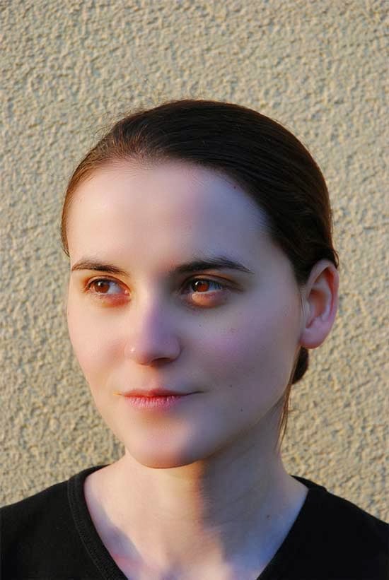

    Paso 1
    Abrir la imagen de la modelo.

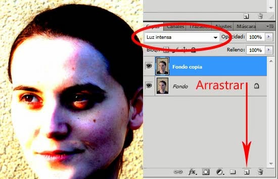

    Paso 2
    En primer lugar, duplica la capa de fondo. Basta con arrastrar la capa al icono de nueva capa en la parte inferior derecha de la paleta de capas. Ahora establece el Modo de fusión de esta capa recién creada en Luz intensa.

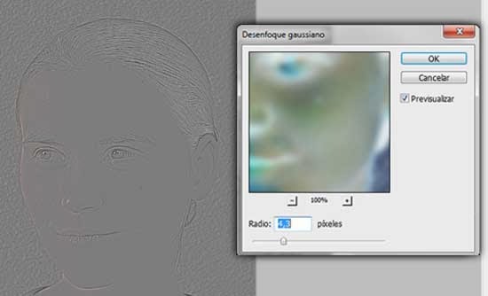

    Paso 3
    Ahora, vamos a invertir la capa. Para ello, vamos a Imagen/Ajustes/Invertir. A continuación, aplicar un desenfoque gaussiano seleccionando Filtro/Desenfocar/Desenfoque Gaussiano. Utiliza el control deslizante hasta que puedas ver los poros de su rostro.

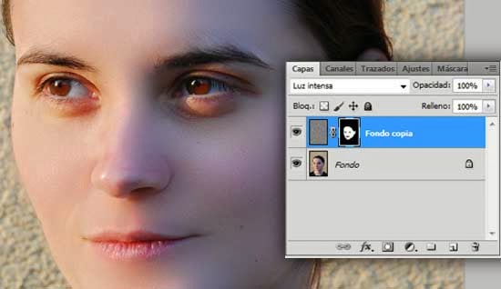

    Paso 5
    Ya casi está! Crea una Máscara de capa y seleccionando la herramienta del Bote de pintura la rellenamos de negro para ocultar la imagen. Cambia tu color frontal a blanco, selecciona la máscara y empieza a dibujar en la piel con un Pincel de bordes suaves. Comienza en las mejillas, mueve el pincel por la frente, la nariz y para al llegar a la barbilla. Si el efecto es demasiado fuerte para tu gusto puedes bajar la opacidad del Pincel o de la Máscara de capa.
