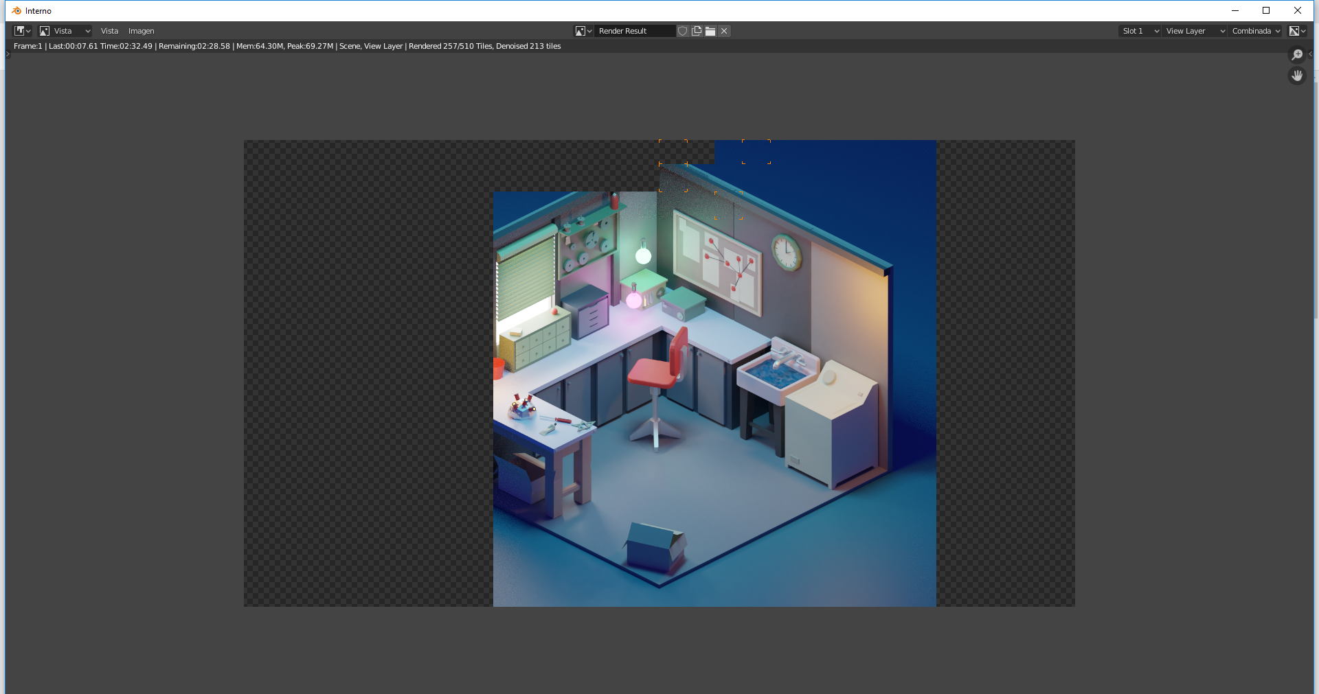

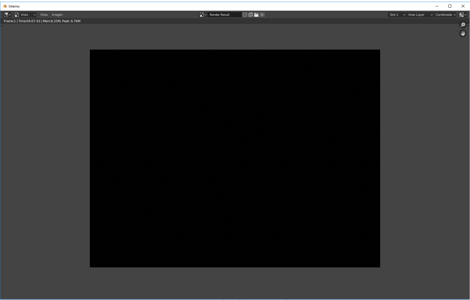

    Muy buenas a todos! Estoy empezando a aprender a usar Blender y ya voy encontrando problemas. buscando solución os encontré a vosotros! cómo no me había enterado de vuestra existencia después de tantos años en 3d.
    Estoy siguiendo un tutorial de YouTube y genial todo pero a la hora de procesar la imagen. no tengo ni idea de que puede pasar. como os digo llevo con el programa muy poco tiempo, por el momento solo usaba 3dmax y vray
    adjunto imágenes de lo que ocurre. He probado en otro archivo nuevo la cámara y demás y funciona perfectamente.
    Espero que vosotros sepáis dar con el error muchas gracias por adelantado! Voy a cotillear mientras por el foro.

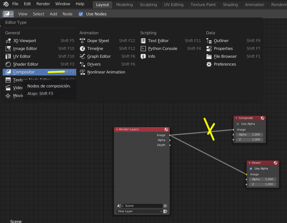

    Pueden ser varias cosas.
    Por ejemplo que estés usando el compositor de nodos y tengas algún nodo desactivado.
Nombre: error.jpg
Visitas: 790
Tamaño: 271.8 KB
    Ya dirá si es eso o no.

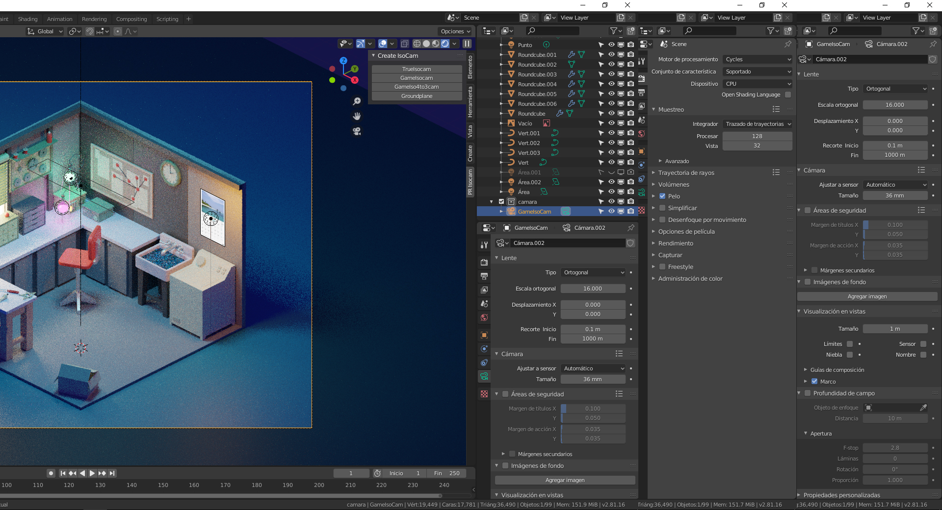

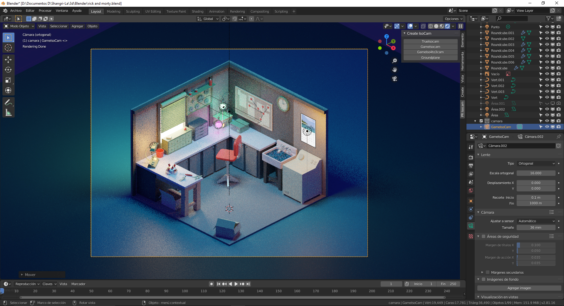

    Lo he probado en otra escena y funciona perfecto, ahora estoy trabajando de nuevo, quiero decir, he exportado toda la escena a otro archivo nuevo y funciona perfectamente todo, el render va ok
    no se que he podido modificar para que salga la escena así.

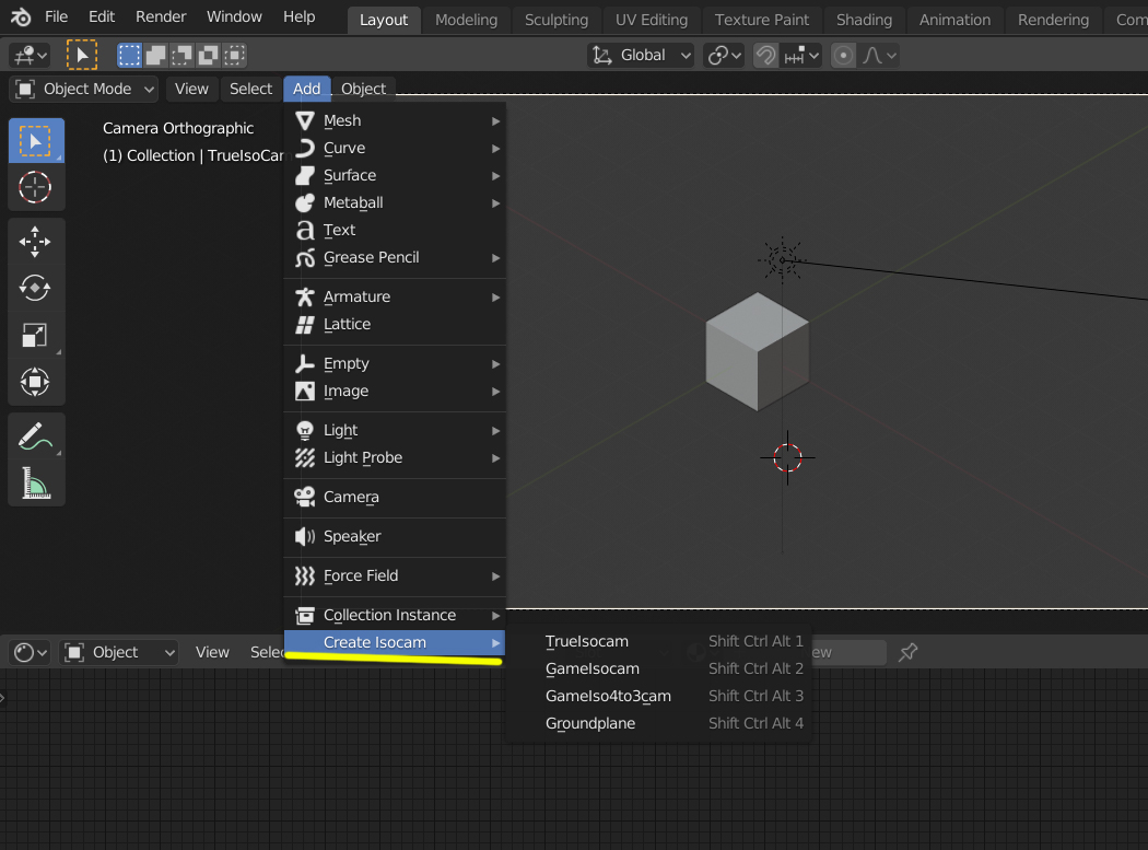

    Por cierto, ese addon a mi en mi versión no sale en el panel de la derecha, sale en Add > Create IsoCam
    Que raro.
Nombre: create_1.jpg
Visitas: 743
Tamaño: 341.9 KB
