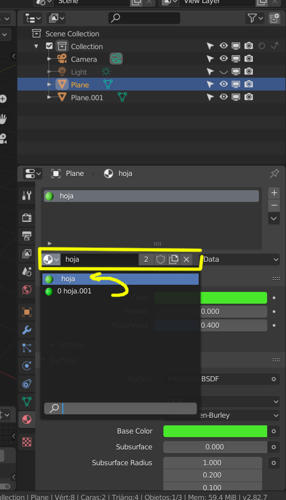

    En el momento de añadir el nuevo objeto, y tener un material con el mismo nombre, el programa, por seguridad renombrará el objeto a .001
    Si lo que quieres es el mismo material solo debes de pinchar entonces, sobre la bolita de materiales y elegir el otro que solo se llama hojas.
Nombre: hoja.jpg
Visitas: 266
Tamaño: 191.4 KB

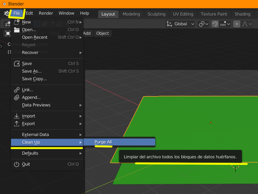

    Por cierto, para limpiar materiales de la escena que no se utilizan, hay una nueva opción llamada Purga que te borrará los materiales que no tengas asignados a Objeto.
Nombre: hoja2.jpg
Visitas: 242
Tamaño: 241.2 KB

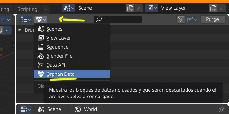

    ¿Que versión utilizas?
    Yo utilizo la 2.83 ahora, pero en la 2.82 oficial, ya está.

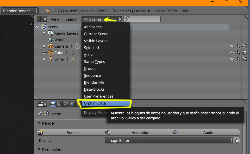

    De todas formas, en versiones antiguas se puede hacer desde el Outliner y se llama Orphan Data.
Nombre: orphan data.jpg
Visitas: 200
Tamaño: 176.2 KB
    Y en la 2.8 o superior.
Nombre: orphan data2.jpg
Visitas: 235
Tamaño: 92.0 KB
