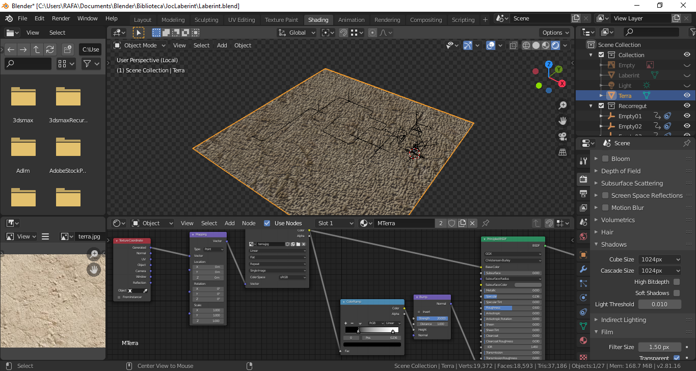

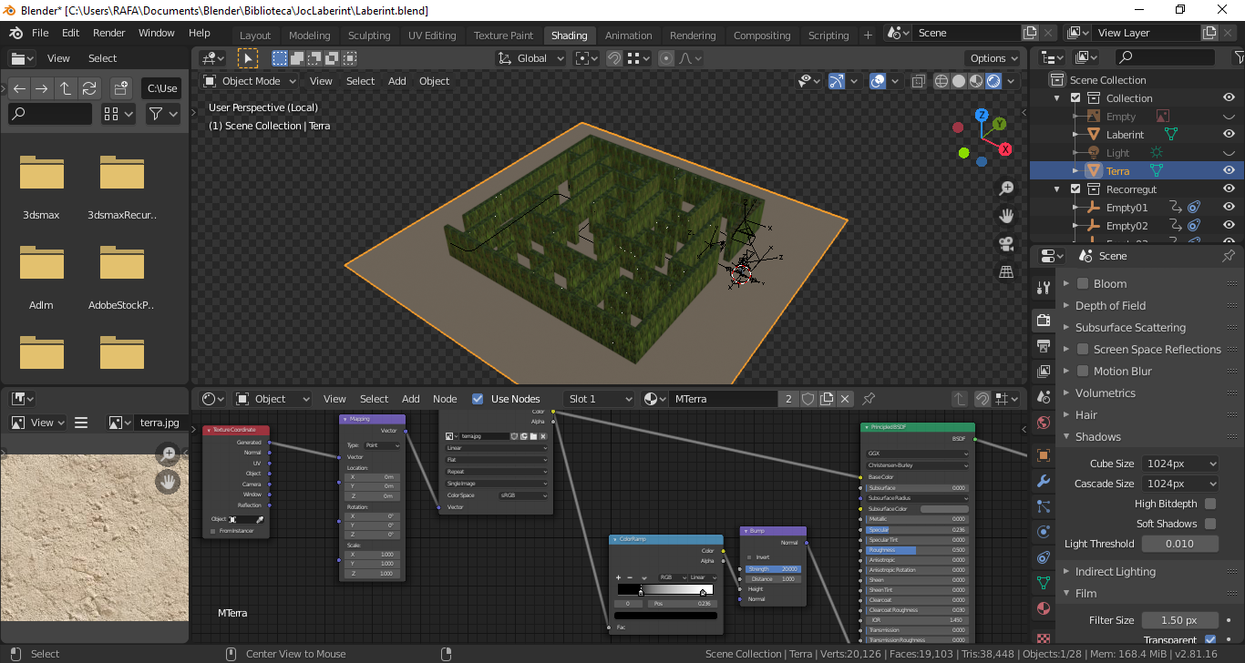

    Hola. Tengo un problema con textura y sombras Eevee que no entiendo. Tengo un plano con una textura y un objeto encima que simula un laberinto. Si no visualizo el laberinto la textura del plano se ve bien, pero si visualizo el laberinto la textura del plano se difumina
    ¿Alguna explicación? Adjunto capturas de pantalla para ilustrarlo.
    Tampoco me aclaro mucho con las sombras en Eevee.
    Por cierto, que ha pasado con la nueva web? Veo que sigue activa la antigua. Gracias.

    Creo que en la vista Rendered está desactivada la lámpara (luz) por eso no se ve sombra y en el render si.
    El foro lo dejan de momento igual, pues el nuevo no soportaba teclado español ni algunos acentos, etc.

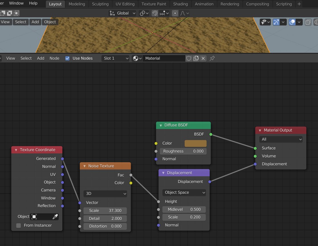

    Prueba con un displace.
Nombre: displace.jpg
Visitas: 544
Tamaño: 372.6 KB
