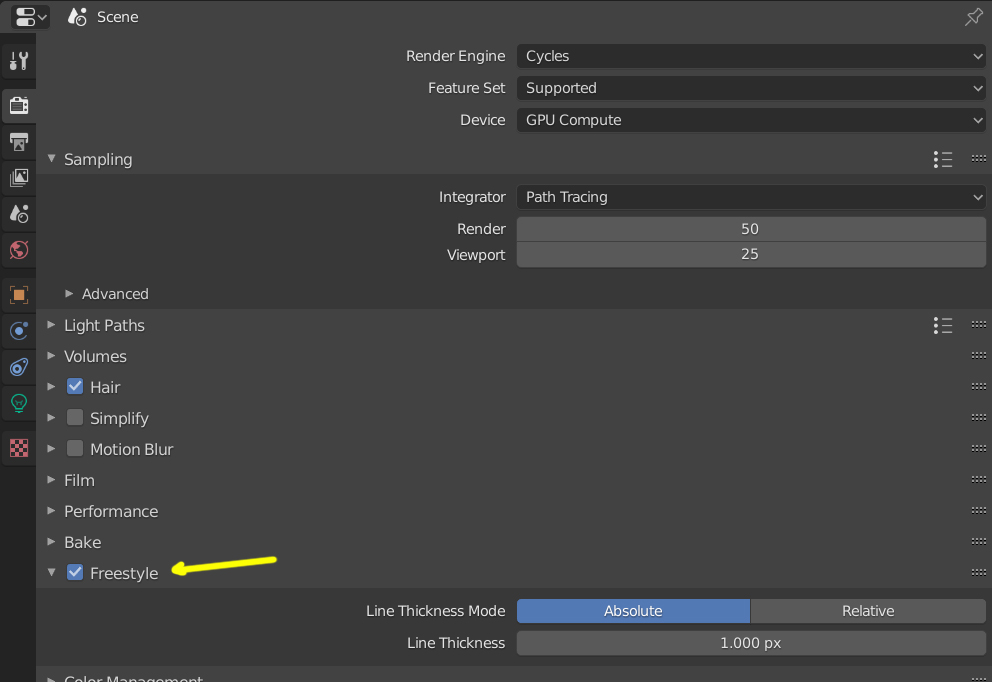

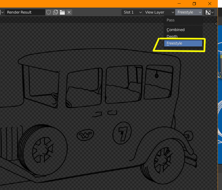

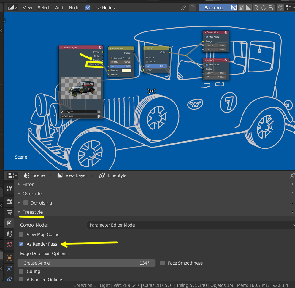

    Render pass Freestyle 2-83
    El otro día, puse un mensaje más o menos igual, pero parece ser que se perdió por el cambio del tipo de foro.
    Lo pongo otra vez, primero para probar si funciona bien y segundo, por si es que se había perdido.
    Es para la próxima 2.83 https://builder.blender.org/download/ que está en Alpha todavía.
    Se trata de crear el freestyle con un pase a parte.
    Creo que en las imágenes se verá mejor que explicándolo.
Nombre: render_pass_freestyle_1.jpg

Nombre: render_pass_freestyle_2.jpg

Nombre: render_pass_freestyle_3.jpg

    Si está duplicado el post, propongo que se borre el otro.
