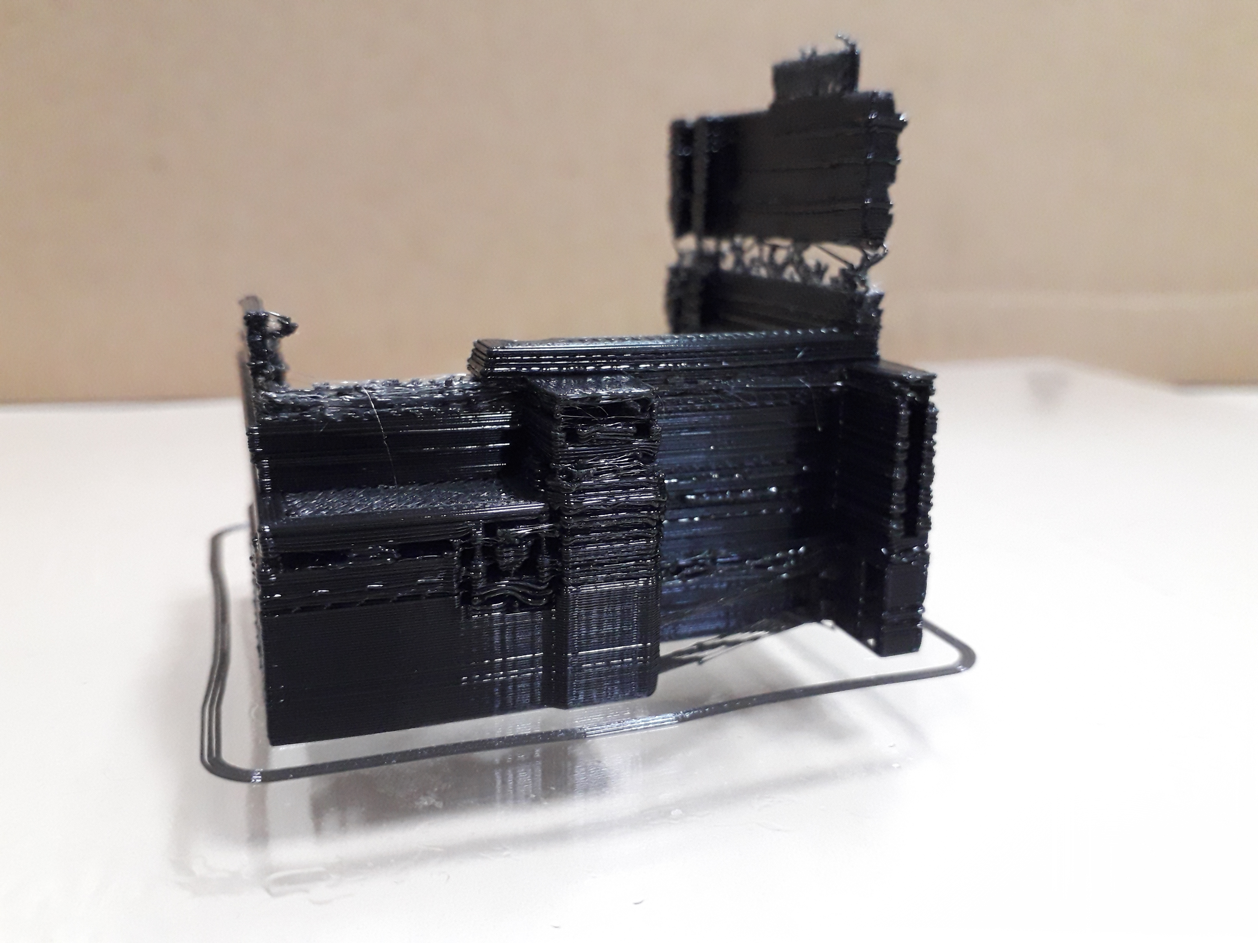

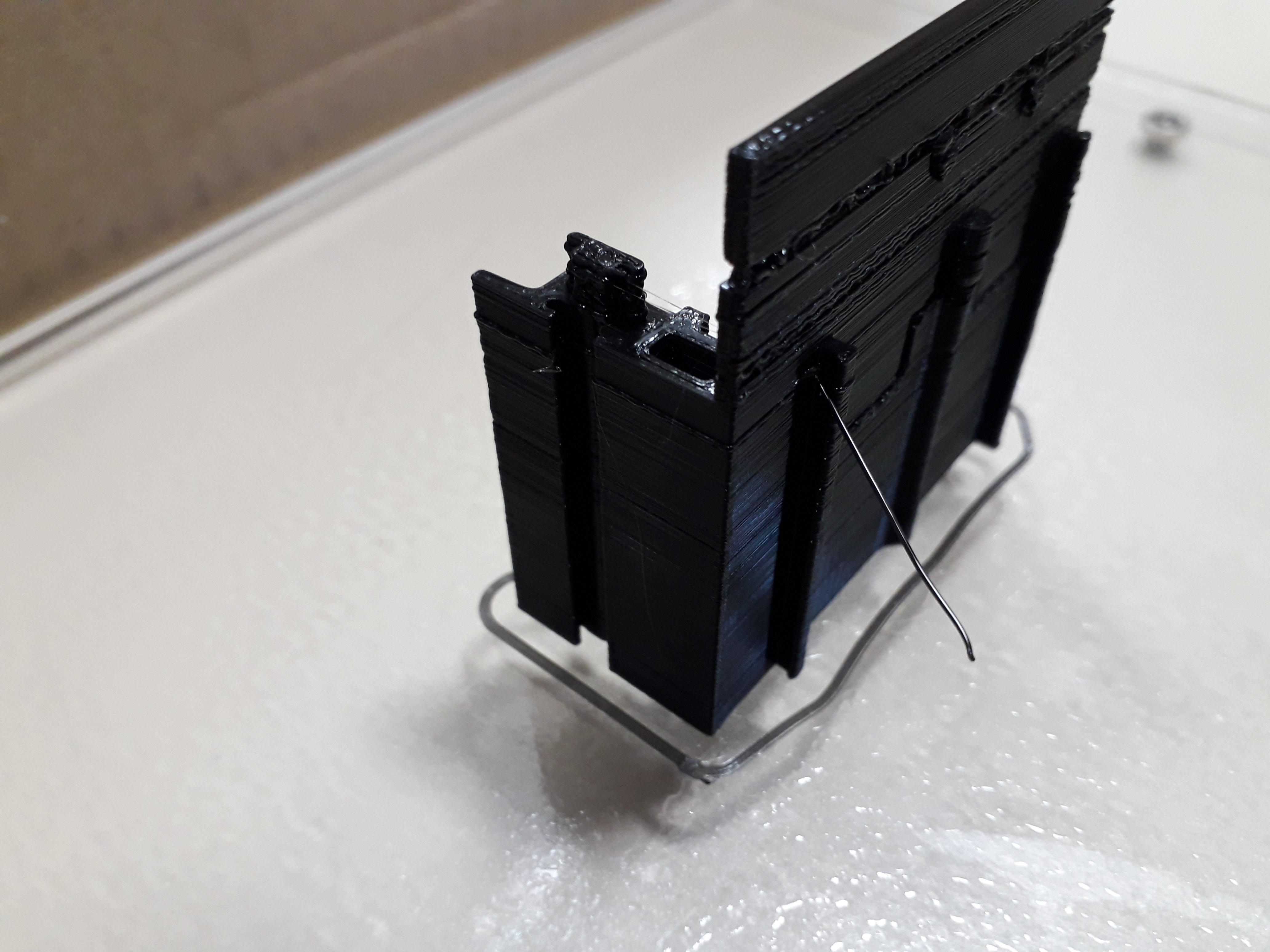

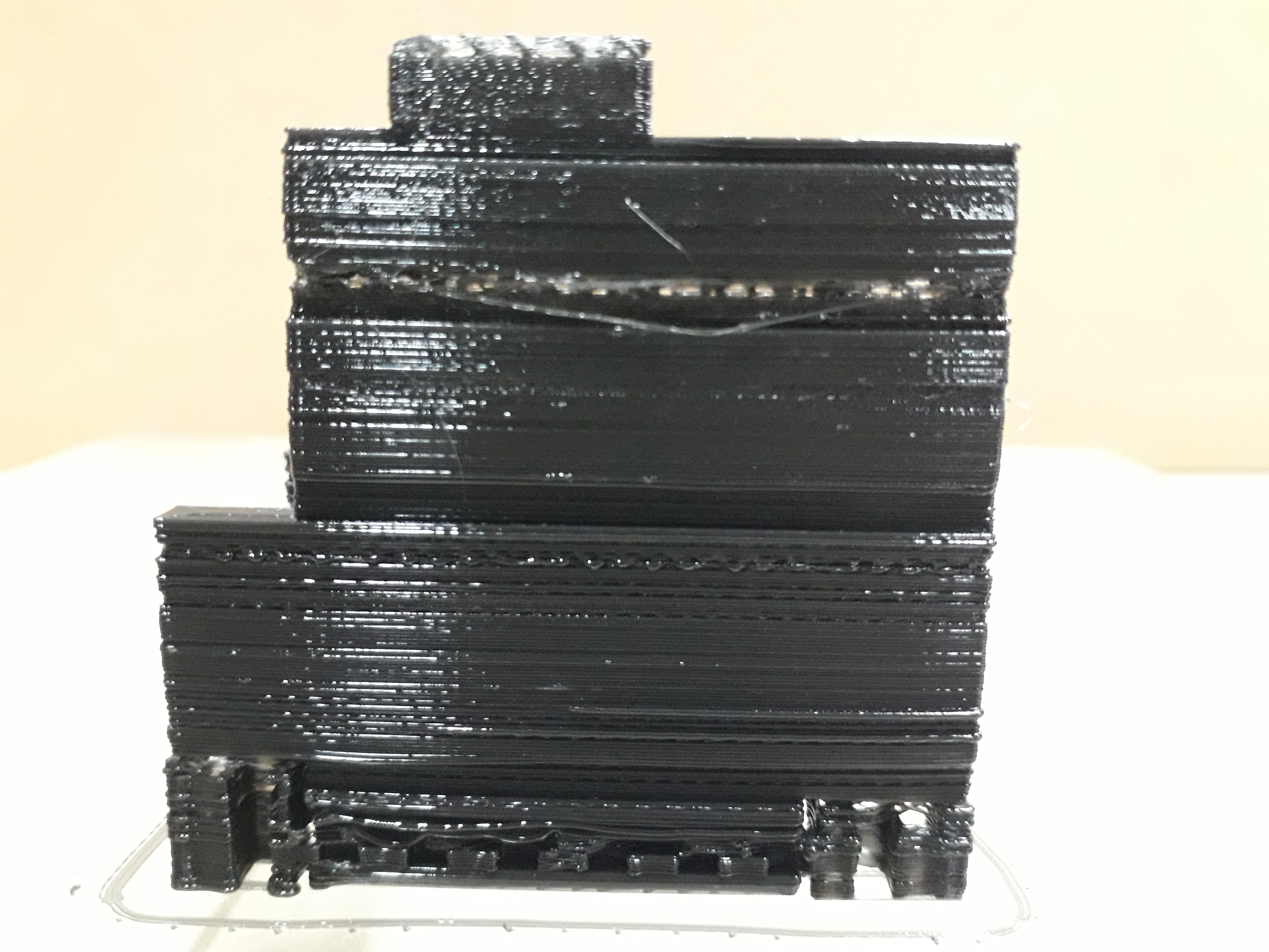

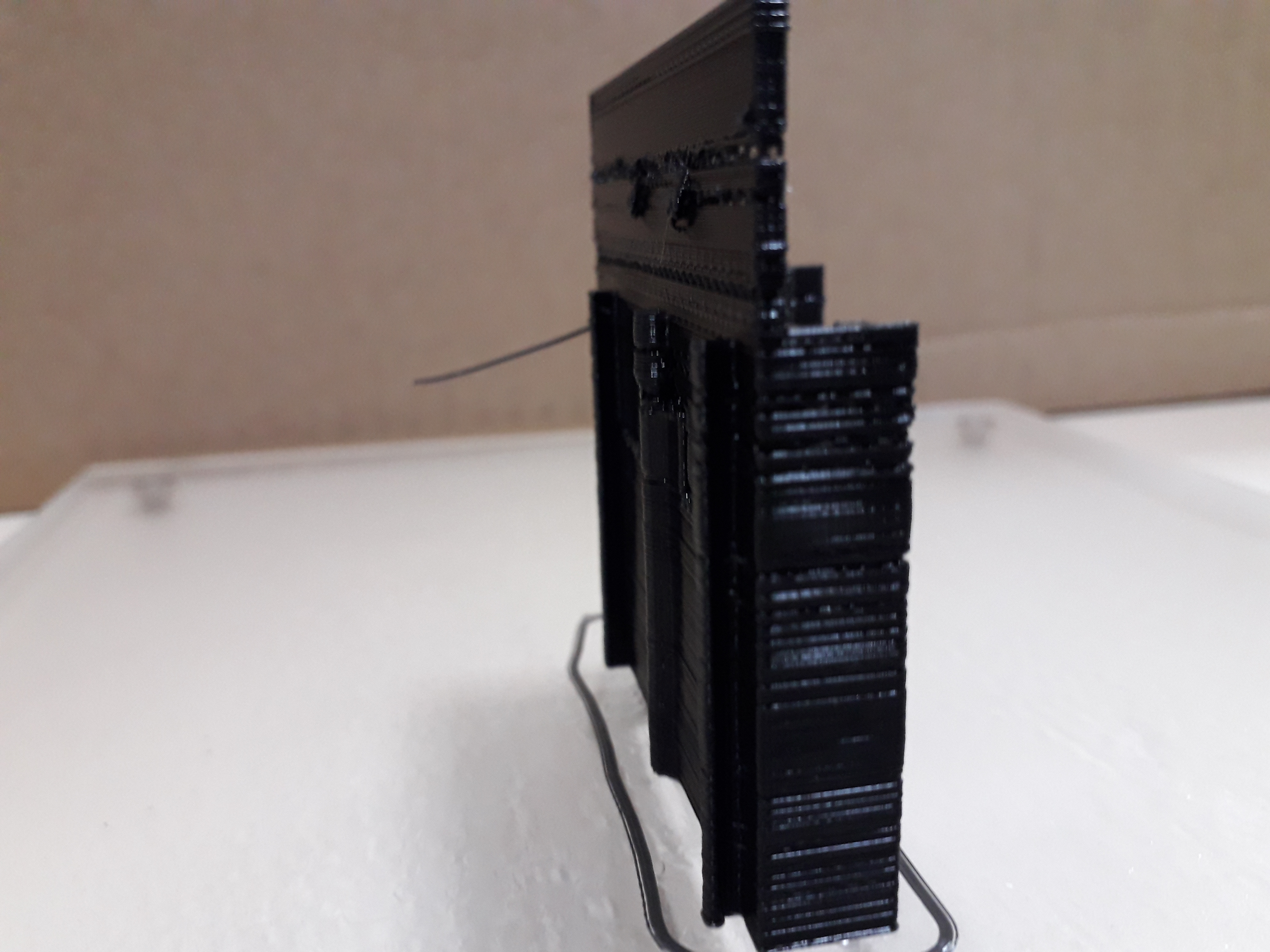

    Tengo una Sigma R19 en el trabajo, tengo un problema con el PLA negro de Smart material.
    Cuando imprime pega saltos el filamento y patina, también parece que hayan atascos en algunas capas cuando lleva un poco imprimiendo.
    He limpiado en Hotend con nylon, he limpiado el extrusor (empujador, por si había polvo de filamento porque me patinaba, después de realizar todo eso he calibrado de nuevo la impresora y he intentado realizar de nuevo la pieza.
    En principio empieza bien, pero cuando lleva menos de la mitad de la geometría (con soportes incluidos, empieza de nuevo a patinar y hay algunas de las capas de impresión que no las hace bien, por lo que la pieza se debilita y parte.
    Los parámetros que he utilizado para la impresión son:
    Temperatura de extrusor: 215 ºc
    Nozzle: 0.4
    Altura capa: 0.2 mm
    Temperatura cama: 65ºc
    velocidad de impresión: 40 milímetros por segundo
    velocidad ventilador 100%
    Retraccion: 6 mm
    velocidad de retraccion: 20 mm
    Alguien ha tenido un problema parecido a este, necesito una solución.
    Enseño fotografías de algunos de los errores.
