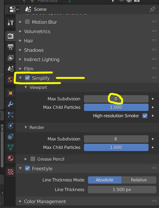

    Si quieres verlo más rápido, activa el SIMPLIFY y baja la subdivisión a cero. Eso hará que en la pantalla lo veas sin subdivisión e irá mucho más rápido y no afecta al render, que saldrá con el valor que le tengas puesto.
Nombre: simplify.jpg
Visitas: 65
Tamaño: 134.2 KB

    Vale! Si funcioní!
    Muchas Gracias amigo!
