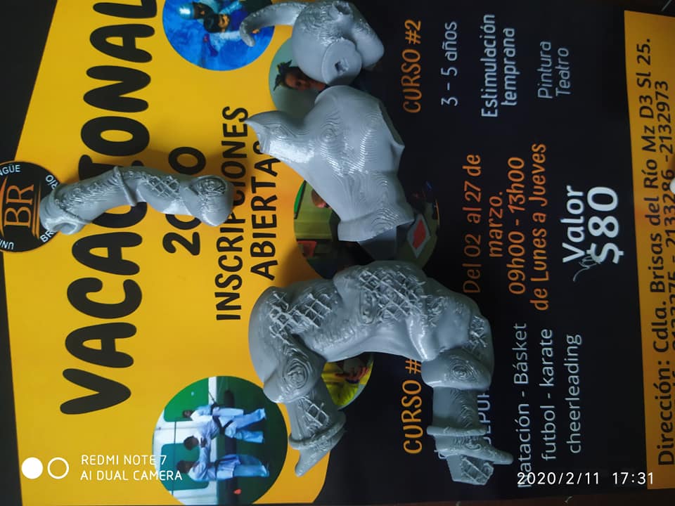

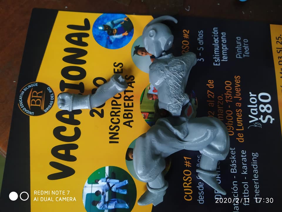

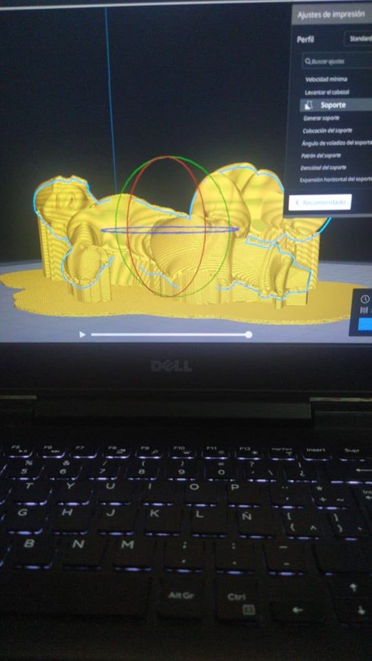

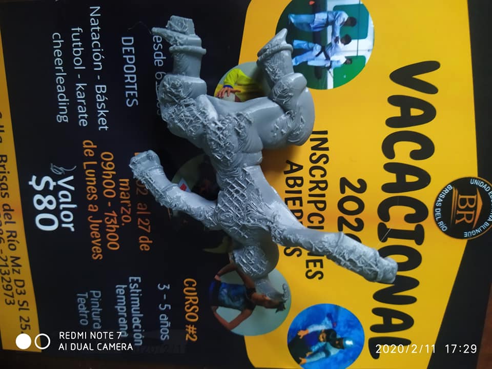

    Buenas tardes, acabo de comprar una Ender 3d pro, tengo este problema de que los soportes se adhieren mucho a la superficie que va del lado de la cama de vidrio, he cambiado a modo falda la adherencia y el soporte es tipo linea y el 4% el espesor y aun así se pega mucho a diferncia del mismo modelo que utilice el modo borde para la cama y tenía más espesor y en modo rejilla
    como debe ser la configuracion en el cura o que puedo hacer para reparar las impresiones, quitarles el espesor imperfecto y tratar de mejorar la superficie lo más que se pueda? lija, epoxico, resina?

    Para es e tipo de modelos, es difícil encontrar una solución perfecta.
    Yo probaría a preparar el modelo antes de mandarlo a impresión, con el programa Meshmixer. Con este programa gratuito puedes crear un tipo de columnas más fáciles de quitar, que los que crea CURA.
    Aunque CURA tiene diferentes formas de hacer las columnas, no he conseguido nada decente y que se pueda quitar fácil.
    Luego se manda a impresión, sin marcarle la opción de soporte en CURA.

    Y si sigues con CURA, hay varios vídeos en la red sobre el tema.
    Es cuestión de probar, pues pueden cambiar de un tipo de modelo a otro, el tipo de soporte a utilizar, etc.

    Lo que tienes que modificar es la altura que quieres que deje entre el soporte y la pieza,pero eso depende de la altura de capa que estes usando,si por ejemplo estas imprimiendo a 0.2 de altura de capa podrías deja 0.25 de separacion,ese ajuste se llama distancia en z del soportey esta en el apartado de ajustes de soporte,y también habilitar techo de soporte y suelo de soporte,para que te haga una especie de base encima del soporte ,y de esta manera la pieza queda bastante bien y los soportes te costara bastante menos retirarlos.
    De todas formas echale un ojo al video que te a puesto el compañero que es muy interesante.
