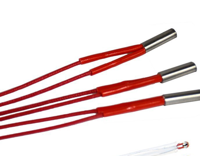

    Resumiendo, comprueba primero si se ve alguna parte suelta de ese termistor, o lo cambias, y mira la configuración mínima de tu programa y si puedes la cambias el valor a CERO en lugar del CINCO que suelen llevar.
    El Termistor es una pieza muy pequeñita que hay en el cabezal o en el Hotend mejor dicho, que detecta la temperatura.
    Algo parecido a esto según modelo de impresora.
