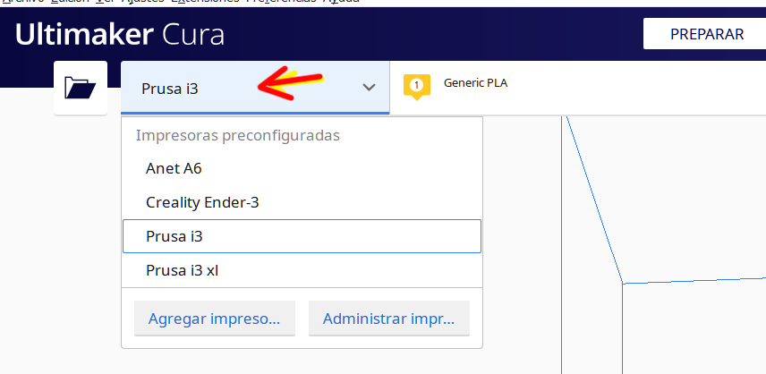

    ¿En el cura tienes bien puesto el modelo de impresora?

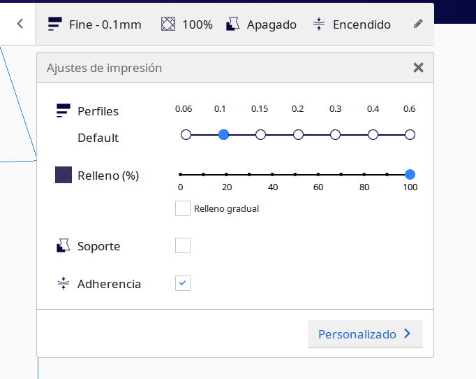

    Yo, para ese tipo de modelo, casi que pondría el 100% de relleno, para que no quede ninguna parte con hueco y mejor calidad (0.1 o hasta con 0.06 según modelo de impresora).

    Sí, tengo puesta la Ender 3 (ya que la PRO no viene en sí para seleccionarla).

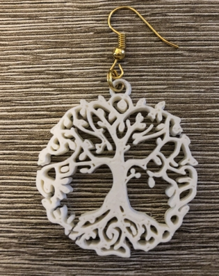

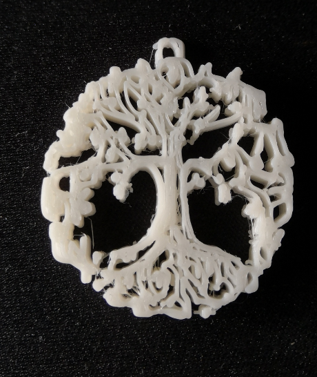

    Respecto al relleno, normalmente he visto en vídeos que para impresiones que no vayan a necesitar mucha resistencia (cosas que vayan a ser tipo figuritas, pendientes, etc.) se hagan siempre con un 5-15% de relleno para no gastar una burrada de material. Lo normal sería pensar claro tío, ahorras material pero las impresiones salen peor, y ahí viene lo siguiente:
    He impreso otra prueba con un colgante del árbol de la vida. Ha salido esto:
    (de nuevo podemos observar la falta de relleno, sobre todo, en el tronco).
    Mientras que debería de haber salido así:
    Ambas están hechas con relleno del 18%, que es lo que el diseñador dice que ha usado.
    Ignorando un poco la retracción, aun poniendo el mismo relleno la mía sale así (

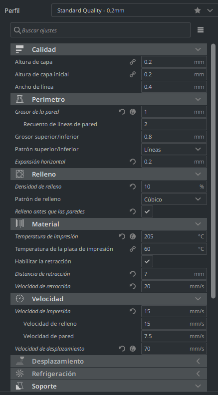

    Pongo una fotografía de mis parámetros en cura:
    Gracias.

    ¿Y no has probado a imprimirlo en mejor calidad? 0.1 por ejemplo. Creo que lo he dicho antes.
    Haz pruebas a distintos milímetros.
    ¿Cual es la mejor calidad que te da la impresora Ender PRO?
    Feb 2020
    5
    Ender 3 pro impresión muy regular
    0.1mm.
    Intentaré probar eso a ver, gracias.

    Diria que tienes la retraccion muy alta y te esta creando roturas de flujo,ponla en 5 milímetros de retracion y a 50mm./s de velocidad de retracion y prueba,posiblemente te deje hilitos de filamento pero así puedes ver si es ese el problema.
