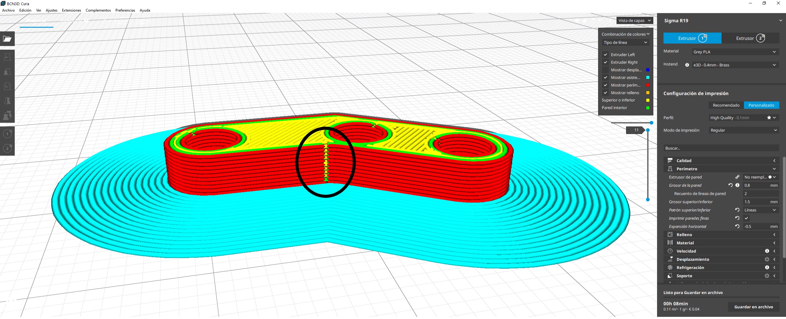

    Buenos días.
    Estoy iniciándome en el mundo de la impresión 3D, con una impresora Sigma R19 de BCN3D. Al importar mi modelo a Cura, observo que las capas no juntan entre si, como puedo solucionar este problema? Adjunto imagen para que se vea el fallo más visual. Saludos.

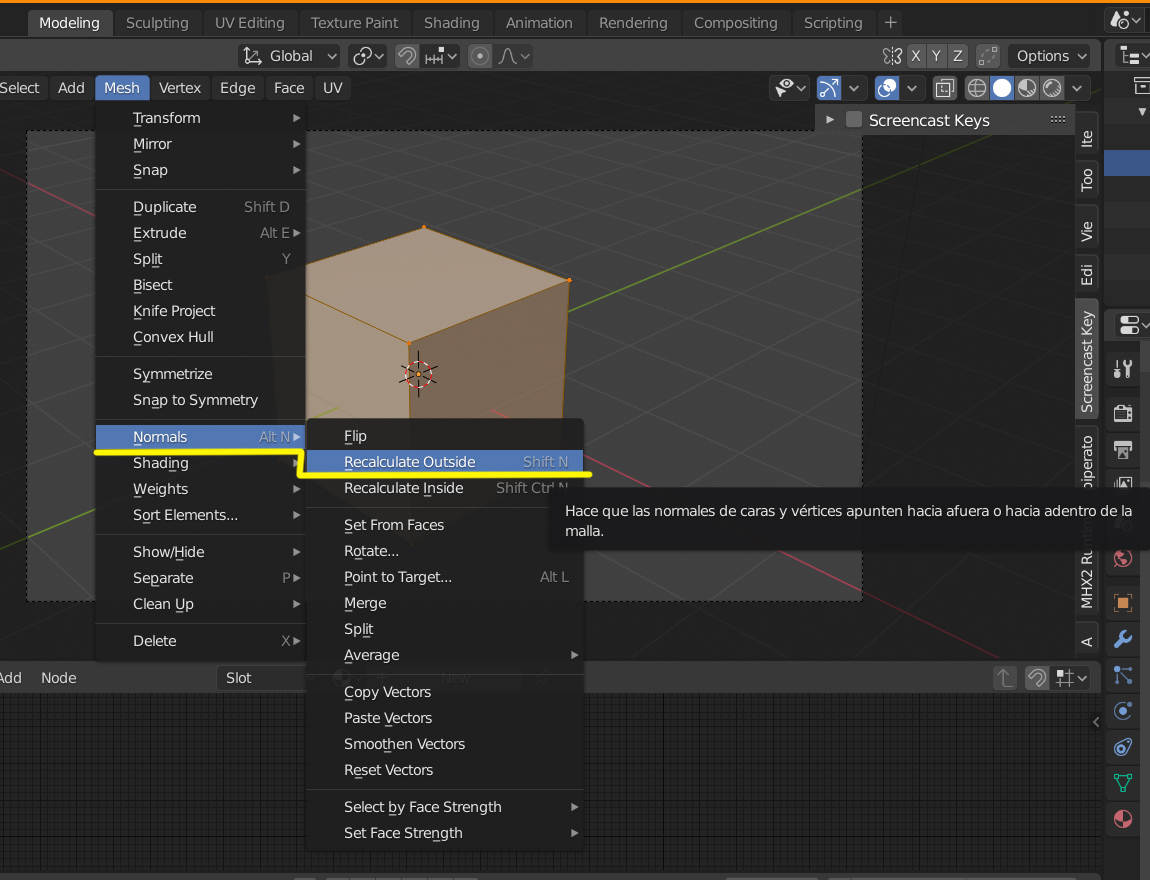

    Si fuera un problema de Caras invertidas tendrías que mirarlo y arreglarlo en un programa 3D (por ejemplo Blender). https://www.blender.org/
    Sería abrir el modelo y seleccionando todas las caras se presiona Shift+N para recalcular las normales.
Nombre: normales.jpg
Visitas: 81
Tamaño: 439.2 KB
    Todo esto es en la nueva versión de Blender 2.8 o superior, en la versión antigua es Ctrl+N
    Todo esto suponiendo que el error sea en el modelo, claro.
    De todas formas yo probaría a hacer la impresión y a lo mejor no es nada, pues lo que te enseña el CURA es el recorrido que hace el cabezal, y no sé si es visualmente correcto.
