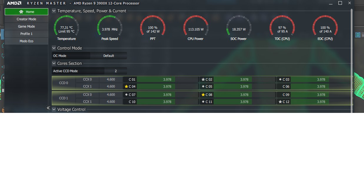

    Buenas a todos. Tengo un Ryzen 9 3900 con el que trabajo modelando y renderizando. El cooler que tengo es un NOCTUA, pero no el nh15, sino el de 12, más pequeño. Adjunto esta captura del Ryzen master sin tocar nada, en modo default.
    Sabéis decirme qué es lo que sale en rojo y si es malo, ¿cómo lo podría solucionar?

    Esa captura está hecha mientras hace un render preview en Maya
    A ver si me podéis echar un cable.

    En principio parece normal, ya que al renderizar tiene que ponerse al máximo de rendimiento por lo que efectivamente dispara el consumo. Lo que te tiene que importar de ahí es la temperatura, pero está bien. Así que, yo no me preocuparía. .

    Mucha gracias Alphacad. Leí que se recomendaba poner el modo Ryzen balanced en el plan de energía de windows. Ahora me consume bastante menos y en cuanto a la temperatura se queda similar. No obstante.pillaré un noctua más grande para poder elevar algo la velocidad del CPU ya que la tengo a 4.1

    77 grados es una temperatura muy buena y puedes ir con total tranquilidad hasta los 85ºc, a partir de los 90ºc es preocupante.
