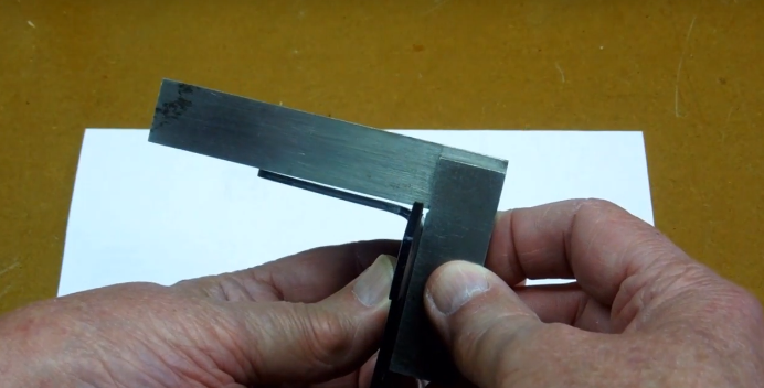

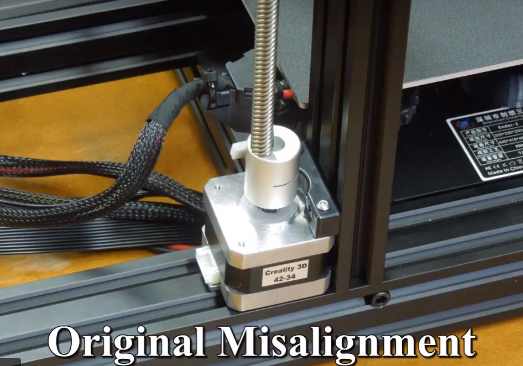

    Gracias por tu respuesta, fue justamente lo que realice ya en dos ocaciones con ese y otros vídeos. En algunos sitios encuentro que el eje Z esta desalineado y se tiene que imprimir una pieza para alinear el motor Z, al cual se ensambla la varilla giratoria. En otros sitios se menciona una pieza a la cual se sujeta el extrusor y después al eje Z, se menciona que dicha pieza debería de estar a 90°, solo que algunas veces puede estar ligeramente inclinada hacia otro lado por lo que se necesita ajustar con un pequeño martillo.
    Aun no quiero realizar ninguno de estos ajustes hasta saber de alguien más que tenga este mismo problema y lo resolvió. Al momento de seleccionar home se ajusta el eje X y Y, pero el eje Z se mueve muy poco y comienza a hacer un ligero zumbido. Anexo imágenes de los casos que menciono.

    Cita Iniciado por adrian_hv9 Ver mensaje
Nombre: 01.PNG
Visitas: 993
Tamaño: 452.7 KB
    ¿Esa barilla de rosca no tiene que estar metida dentro del agujero?
