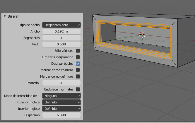

    Algo no me sale bien al biselar con perfiles: Al pulsar Ctrl.+B se realiza el bisel, pero en la ventana emegente donde se cambian las propiedades no me aparece la opciín Custom.Clic en la imagen para ver su versión completa.
Nombre: Bevel sin custom.jpg
Visitas: 200
Tamaño: 47.5 KB
    Estoy usando la versión 2.81.

    Cita Iniciado por carleptos Ver mensaje
    Algo no me sale bien al biselar con perfiles: Al pulsar Ctrl.+B se realiza el bisel, pero en la ventana emergente donde se cambian las propiedades no me aparece la opción Custom.Clic en la imagen para ver su versión completa.
Visitas: 200
Tamaño: 47.5 KB
    Yo estoy ya con la 2.83 aunque en la 2.82 ya sale.
    Esto son las nueva cosas que se están colocando en las nuevas versiones.
    La 2.82 creo que sale oficial, la semana que viene.
    Te las puedes descargar desde https://builder.blender.org/download/.
