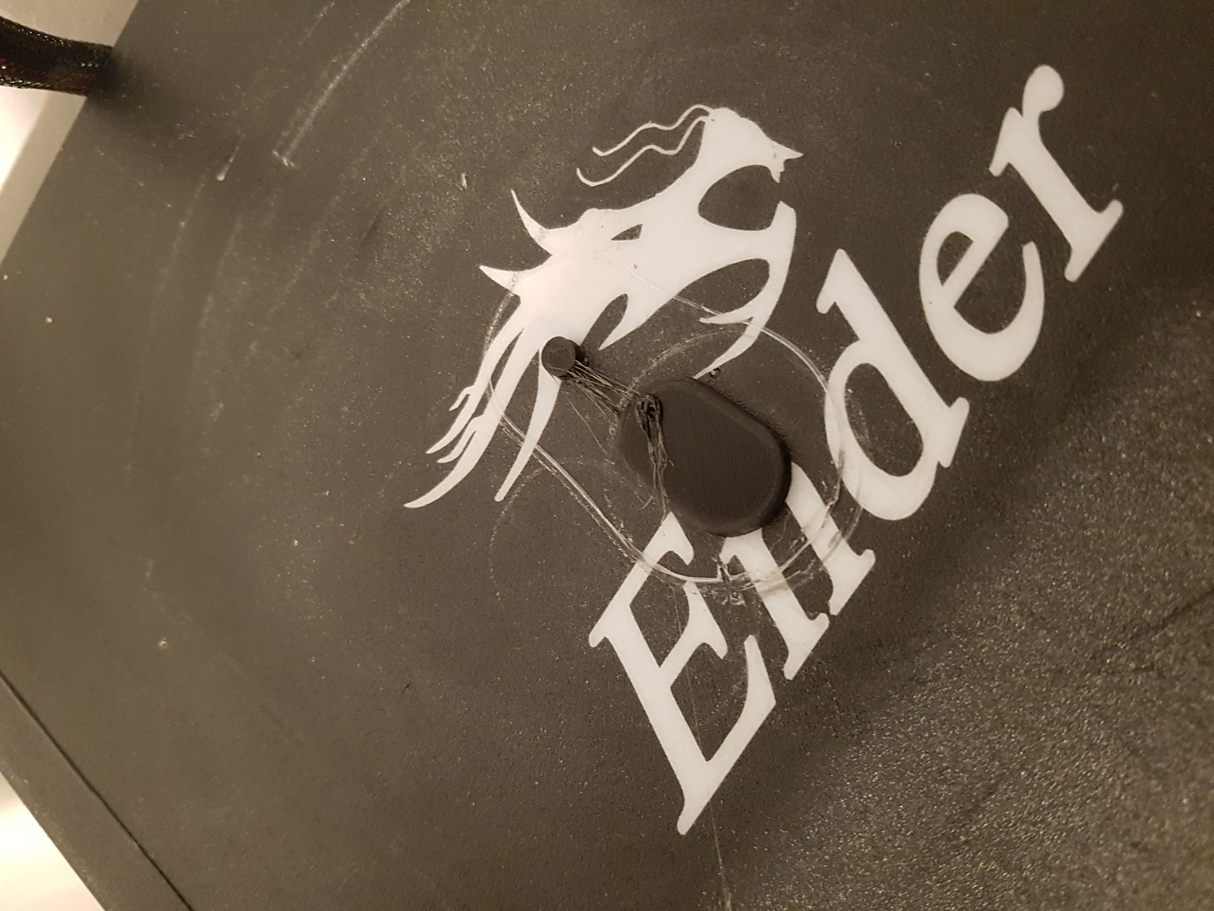

    Buenas tardes.
    Tras realizar un modelo de prototipo para un proyecto personal, decidí exportar el STL para imprimirlo, y que en cierta capa hiciese una pausa para cambiar el filamento porque quiero el acabado en otro color, pero del mismo material y marca de PLA.
    Mi problema reside en que tras muchas pruebas, configuraciones en Cura y sus opciones de post-procesado (change filament, pause at height layer) siempre a la hora de cambiar el filamento, cuando realiza el movimiento para irse al punto X,Y del cambio (sea cual sea) se queda la boquilla tan pegada que lo funde y me lo estropea ( o suelta una gota encima del modelo) . no se que es, he buscado por todos lados y no se que hacer.
    Os dejo imagen de lo que quiero decir y la configuración empleada.
    En este caso he usado hasta un mini cilindro al lado con más altura para que lo usase de referencia la impresora al acabar en X capa y cambiar el filamento, pero nada, justo pasa en la pieza principal.
    Gracias.
    Configuración en Cura:
    - Ultra Quality (0.08mm) (también me ocurre en Super Quality 0.12mm)
    - Altura capa 0.1mm
    - infill 70%
    - T. Hotend 200 / T. bed 65
    - Velocidad 20 milímetros por segundo (también me sucede en 30 milímetros por segundo)
    Posprocesado usado: Change filament y Pause at Height.
    Boquilla 0.2mm
    Material: PLA Negro

    La secuencia de pasos es la siguiente:
    Termina de imprimir el primer color.
    Pero antes de dirigir la boquilla hacia la esquina X=0, Y=0
    Se va hasta el punto de coordenadas donde comenzará a imprimir el segundo color y suelta una gota de filamento del primer color. Luego va a hacia la esquina frontal izquierda y queda esperando el cambio de filamento.
    Traté de corregir cambiando parámetros de retracción pero no.
    Probé con añadir la secuencia de comando Pause at Height inmediatamente antes de Filament Change pero tampoco.
    En youtube no encontré nada sobre este inconveniente que te deja la impresión defectuosa . Si alguien tiene la solución les estaré muy agradecido. Saludos.

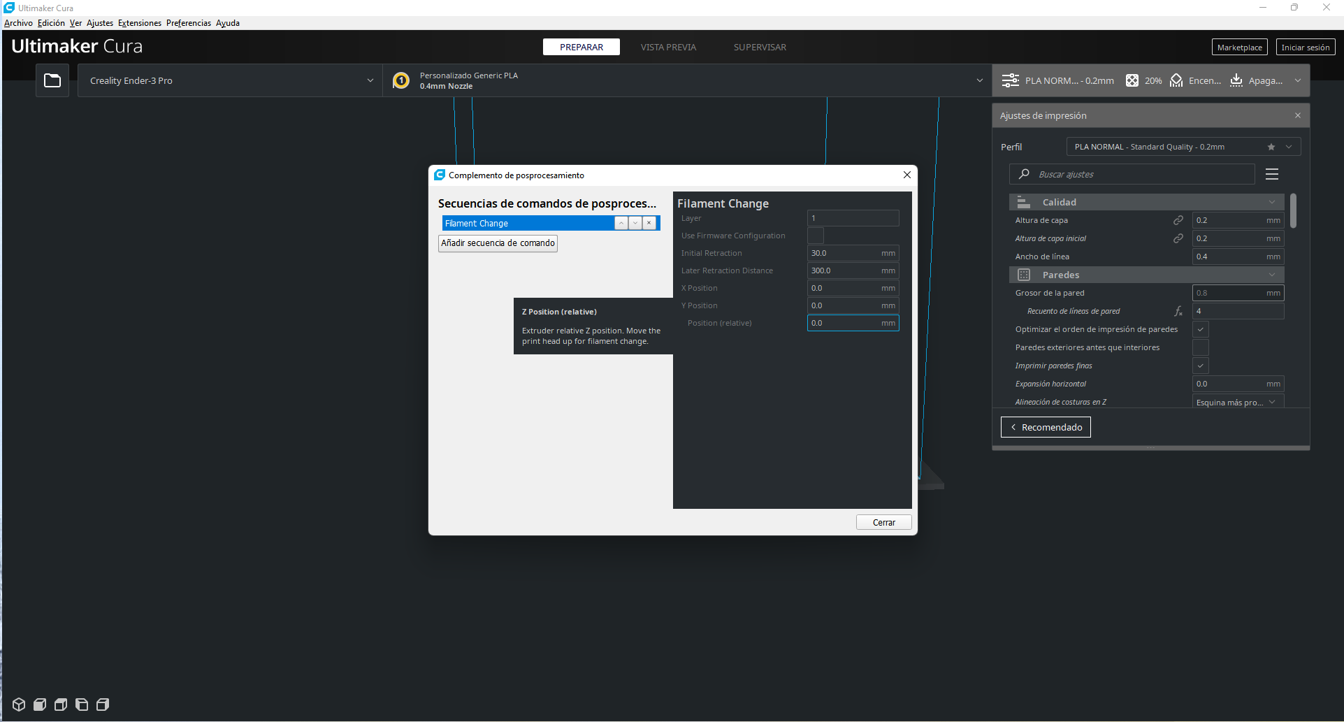

    ¿Lo tienes configurado como la imagen en Cura?
Nombre: Captura de pantalla 2022-08-14 19.00.06.png
Visitas: 283
Tamaño: 2.87 MB
    Lógicamente poniendo en layer la capa en la que quieres hacer el cambio.

    Si tal cual
