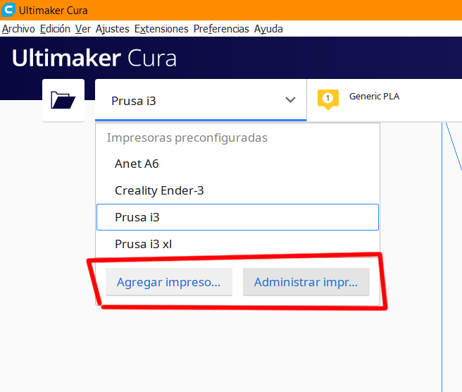

    A ver si es que no tienes bien seleccionado el modelo de impresora en el CURA?
Nombre: prusa2.jpg
Visitas: 4314
Tamaño: 146.0 KB
