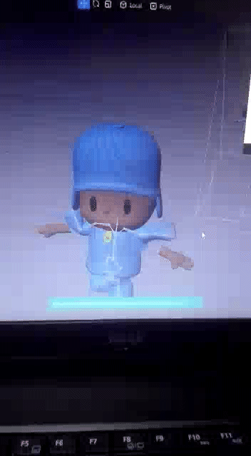

    Buenas, quería solicitar ayuda con cierto error el cual me ocurre al insertar una animación a un modelo 3d que encontré en este foro. En el gif a continuación se puede apreciar el error.

    ¿Alguien me puede ayudar con esto? Debido a que soy nuevo en estos temas no he sabido solucionarlo. Desde ya muchas gracias.

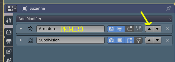

    Sube el modelo, por que será más fácil arregarlo que expicarlo. .
    Pero parece un problema de mala asignación de vértices.
    De todas formas mira donde están los modificadores y asegúrate que el modificador llamado Armature esté el primero de la lista.

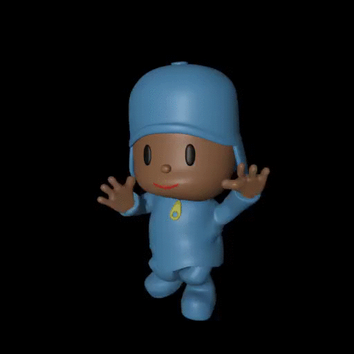

    El modelo que has bajado está perfecto.
    ¿Que versión de Blender has utilizado?
    Subo un vídeo explicando más o menos lo que he visto y hecho.
    A ver si te sirve.

    Y subo el blend con versión 2.81 (recuerda)
    http://pasteall.org/blend/index.php?id=52767
    Y un vídeo, por si quieres pasarlo de video a GIF con algún programa online. Como este gratuito.
    https://imagen.online-convert.com/es...rtir/avi-a-gif
