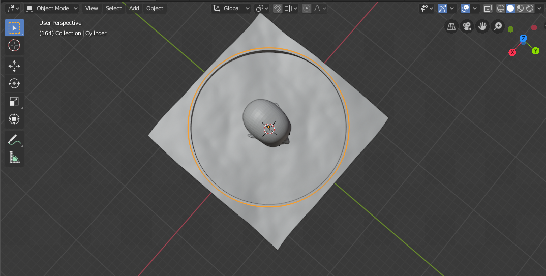

    Crear un océano dentro de un cilindro
    Ando haciendo una animación sencilla pero necesito que el oceano sea solo dentro del cilindro, hay alguna manera de hacerlo circular?
    Si, se puede haciendo una boleana con un cilindro solido y poniendo de material del cilindro transparencia y un Light Path de tipo Is Camera Ray para ocultarlo a la pantalla.
    Por lo menos eso es lo que se me ha ocurrido de momento.
    Supongo que se podría hacer también por MASK.
