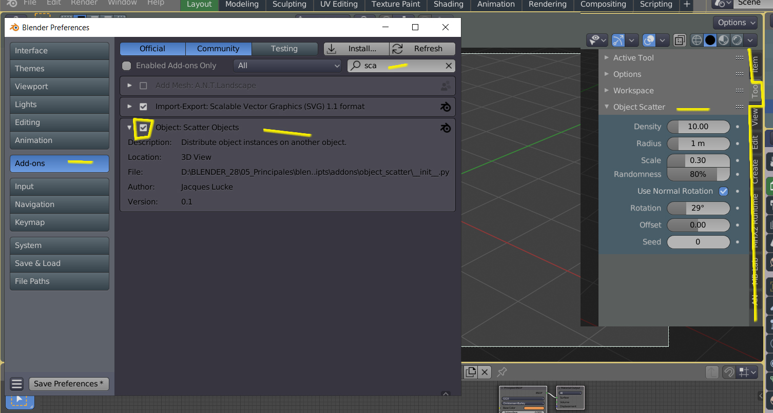

    Lo que dices de las piedras, supongo que te refieres a las que hay en el suelo.
    Hay un addon llamado Scatter Objects para eso.
    https://blender-addons.org/object-scatter-addon/
    Y creo que hay uno de pago más completo.
    https://blendermarket.com/products/scatter
  4. Gracias carleptos Agradece este post
  5. #4
    22,360
    693
    7236
    Segundo trabajo con Blender practica materiales
    No recuerdo desde que versión esta ya incluido; en la 2.82, que es la que ya utilizo si que está.
    Solo hay que activarlo desde Edit > Preferences > Addons
